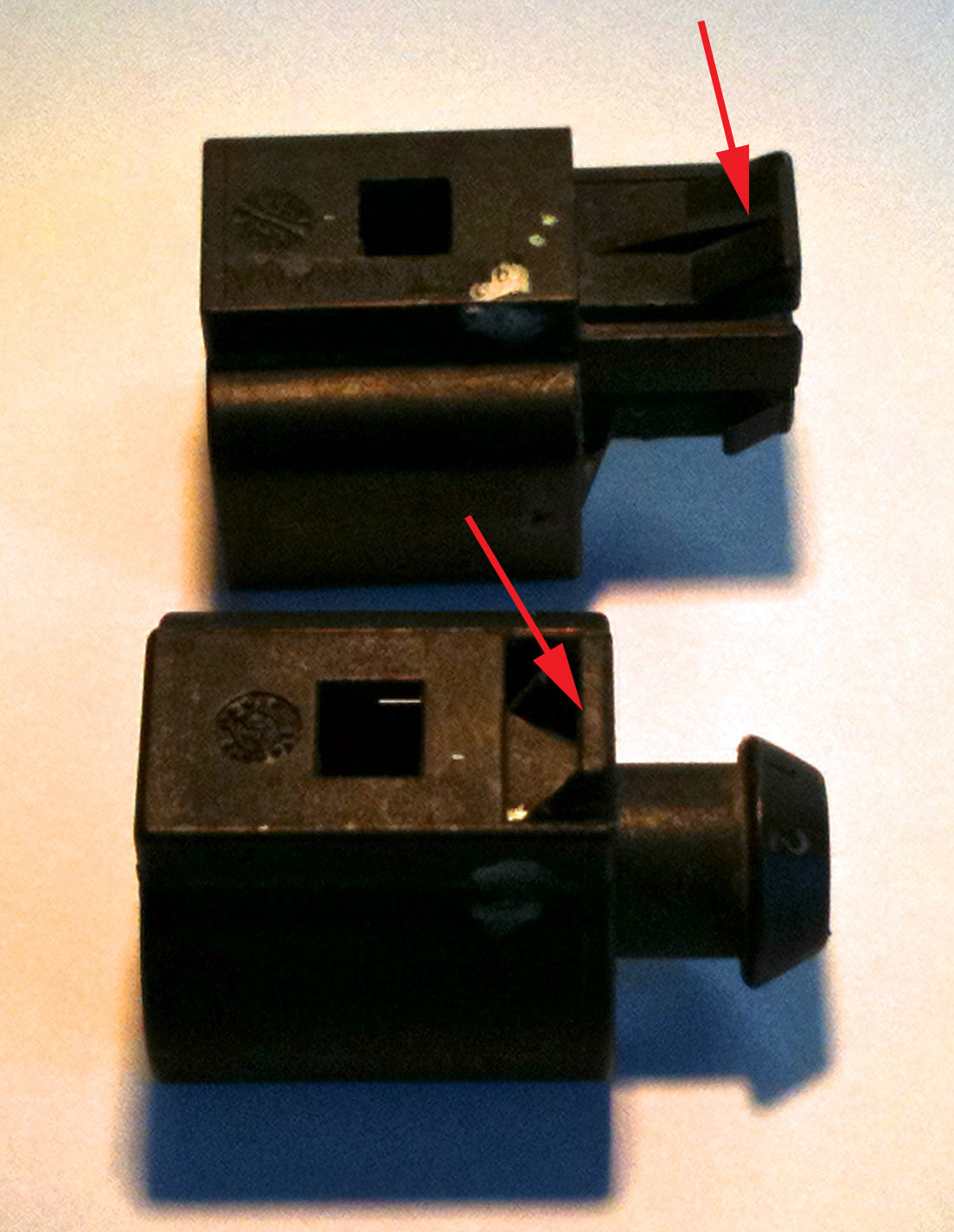

Wie lassen sich die Steckverbindungen nahe der Bremsbeläge zerstörungsfrei lösen (Verriegelungsmechanismus unklar)?
Steckverbindung erst einmal vom gröbsten Dreck befreien …
An dem Gehäuse wo das Kabel in die Karosserie geht ist hinten eine Nase / Hebel auf den Du drücken musst.
DABEI GLEICHZEITIG die beiden Gehäuse - Stecker zusammen schieben - so wie beim zusammenstecken ! dann rastet die Verriegelungslasche leichter aus.
DANN ERST die Steckergehäuse auseinanderziehen.
In dem Gehäuse ist eine orange Silikon-Gummidichtung… die gehört ins Gehäuse das am Kabel zur Karosserie ist - Buchse.
Beim Lösen kann die Dichtung aus der Buchse mit heraus kommen… NICHT VERLIEREN!..
Vor dem Zusammenstecken die Gehäuse reinigen, daruf achten, dass innen kein Dreck und die orange Gummidichtung in der Buchse ist.
Wenn die Verriegelung hörbar einschnappt passt es
Den Stecker der Vorderachse kriegst Du aus der Halterung wenn Du die Verriegelungslasche ein wenig anhebst und den Stecker um 90° verdrehst.
Vielen Dank, hoerchen.
Habe mich am Trennen der Steckverbindung versucht - jedoch ohne Erfolg.
Mir ist immer noch unklar, wie der Mechanismus zum Trennen der Steckverbindung funktioniert.
Bitte um genauere Erklärung, Bild o. ä…
Wer kann weiterhelfen?
Hab mal in der Bastelkiste gewühlt… eine der beiden Bauformen sollte es sein… Zusammenschieben, Draufdrücken - dann erst Ziehen !!!

mit etwas Gehirnschmalz ist dieser einfache Mechanismus auch direkt am Objekt zu durchschauen…Dass es in der Praxis dann doch nicht so einfach geht, ist klar, schließlich hängen die Dinger seit 10 a im „Dreck“…
