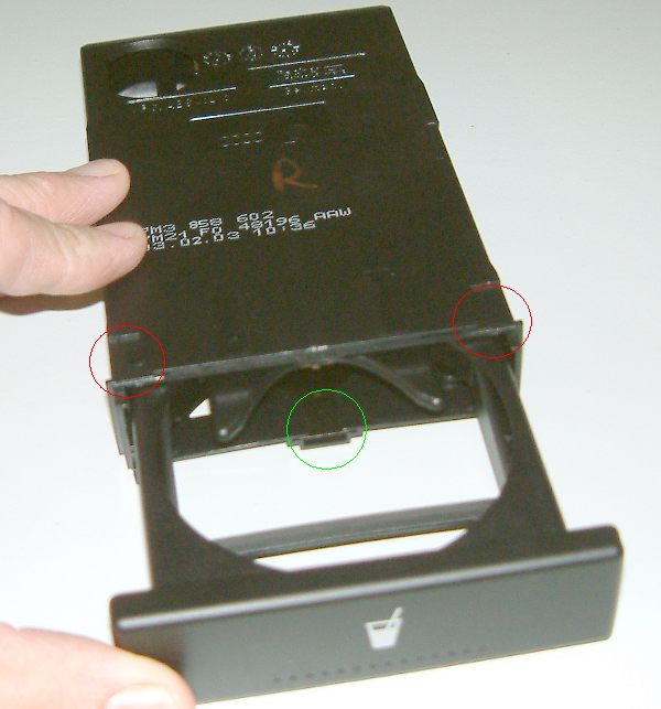

Zunächst mal der richtige Ausbau des Becherhalters:
Er wird an der Oberseite rechts und links von je einer Rastnase gahalten (roter Kreis). Hier jeweils eine dünne Messerklinge von aussen einschieben und den Haken entriegeln, dann lässt sich das ganze Teil rausziehen.

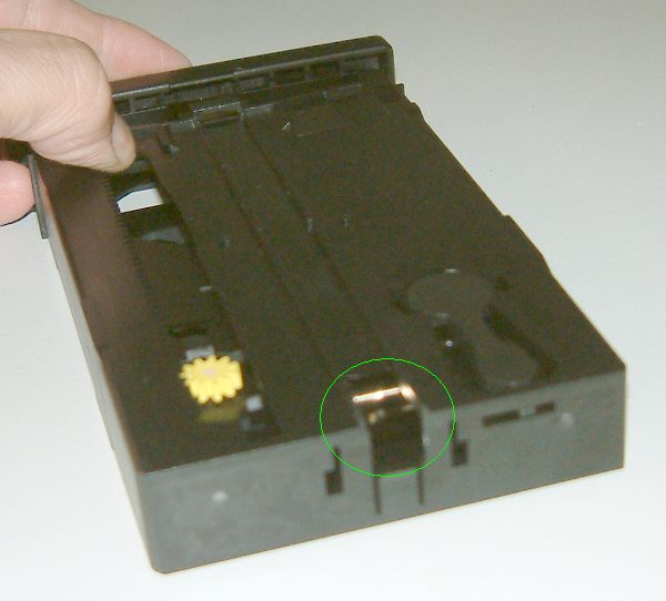

Die Spiralfeder ist für das Öffnen des Becherhalters zuständig. Sie ist vorne im Gehäuse eingehängt (oberes Bild, grüner Kreis) und wird hinter dem Einsatz aufgewickelt.
Hier sieht man die gewickelte Feder (im grünen Kreis):

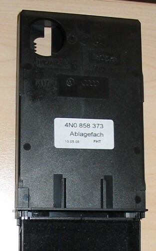

Ich suche eine Möglichkeit, anstelle des rechten Becherhalters ein Display einzubauen. Wenn das Lupo-Fach nicht passt, gibt es sonst noch Vorschläge ?
Albert :seat:
Bilder in meinem Album
NP ca. 110 €

Hi MyAli
Ich habe mir heute die Lade für den Lupo geholt.Ich habe die Blende vom Becherhalter genommen.
Die läßt sich leicht abmontieren. Einfach an der Unterkante nach vorne ziehen, da sind zwei Rastnasen; oben ist die ganze Kante eingehängt.
Innenmaße sind:
Breite 73 mm
Tiefe 95 mm
Höhe 17 mm
