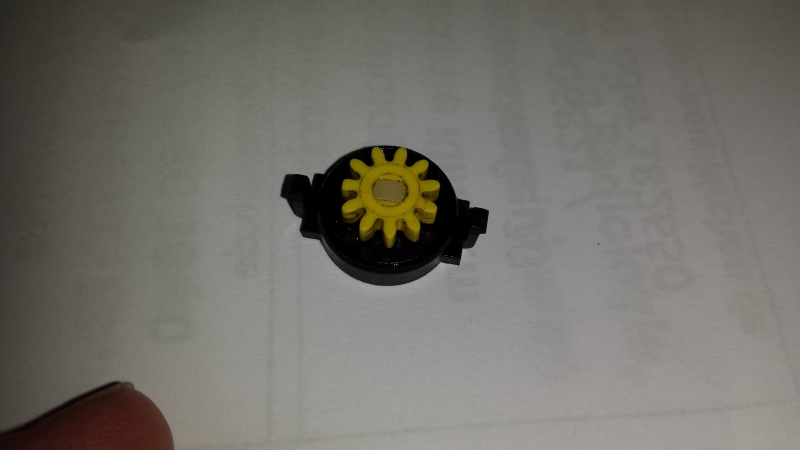

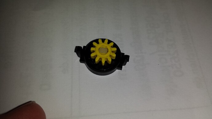

Guten Abend
nach einer grobmotorischen Behandlung :roll: war die Feder ausgehängt; der Halter konnte nicht mehr komplett eingeschoben werden und musste rausgezogen werden.
Dank der guten Anleitung von Georg :prima:
www.sgaf.de/node/85291#comment-135360
zum Zusammenbau klappt der Halter wieder komplett ein - beim Ausfahren fehlt jedoch die vorher vorhandene Dämpfung und die Lade „schießt“ aus dem Kästchen :-k
Habe rechten und linken Halter verglichen konnte aber nicht feststellen wie die Dämpfungsfunktion beim Ausfahren realisiert wird. :-/
Das Zahlrad greift bei beiden in die Zahnstange und dreht sich mit.
Vielen Dank für Reparaturhinweise
Bernd
#24
#23
Wenn ich mich recht erinnere, dann erfolgt die Dämpfung in der Aufwicklung des Federbandes,
welches per Gel erfolgt.
Vielleicht ist dir da das Gel abhanden gekommen :wink:
Nette Grüße
#25
Guten Morgen Manfred
Habe den rechten Halter auch noch zerlegt - kein Gel in der Feder.
Dabei habe ich auch noch den Halter mit dem kleinen gelben Zahnrad ausgebaut und beide miteinander verglichen. :idea:
rechts dreht deutlich schwerer als links - das bedeutet die Dämpfung beim Ausfahren wir durch Abbremsen mit dem Zahnrad erreicht.
wie das Zahnrad gebremst wird :-/
werde bei den umliegenden Verwertern nach Ersatz Haltern oder nur Zahnrad schauen und dann austauschen.
Solange bleibt der Becherhalter ausgebaut.
Gruß Bernd
