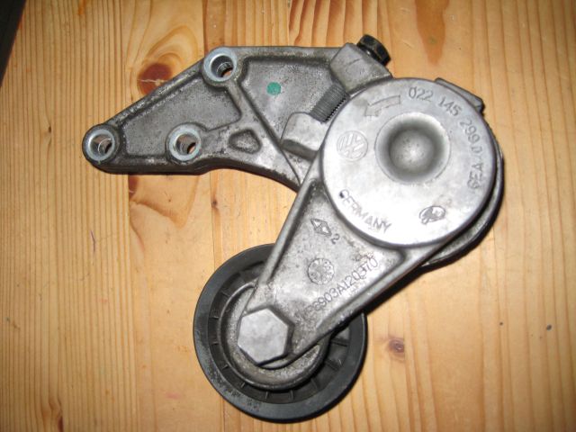

Meinst Du das hier?
Das ist der Riemenspanner, oder auf VW-Deutsch der Riemenspanndämpfer
Die Schraube die „fehlt“ ist eine Schraube M8 x lang zum spannen wenn man den Keilrippenriemen erneuern will
Im normalen Betrieb nicht verbaut
