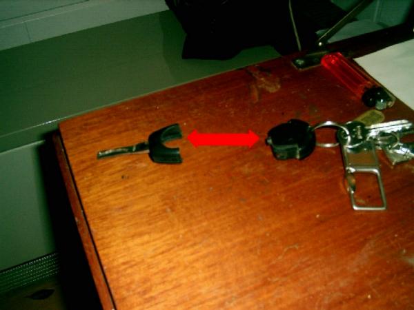

Schritt I :
Schlüssel mit der einen Hand an der „Bartseite“ und der anderen Hand an der „Schlüsselringseite“ gut festhalten und ruckartig auseinanderziehen.

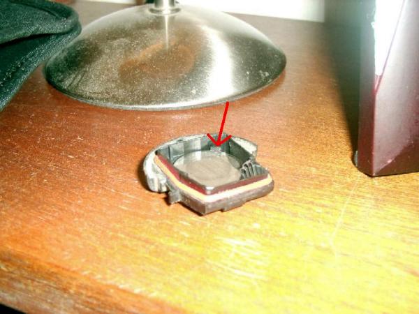

Schritt II :
Schlüssel am besten mit einem kleinen Schraubendreher und den seitlichen Klippsen aufhebeln (Vorsicht: Können abbrechen).

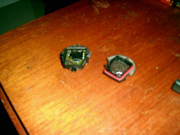

Schritt III :
Nun sieht man in der einen Hälfte des Schlüssels die FB und in der anderen die Batterien.

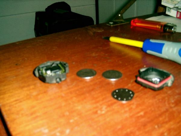

Schritt IV :
Die Batterien werden ebenfalls von kleinen Klippsen gehalten, einen davon mit dem Schraubendreher (wieder vorsichtig) zurückdrücken und die Erste Batterie spingt hoch.
Dann liegt zwischen den Batterien ein Plättchen, dieses auch raus und darunter die zweite Batterie.
