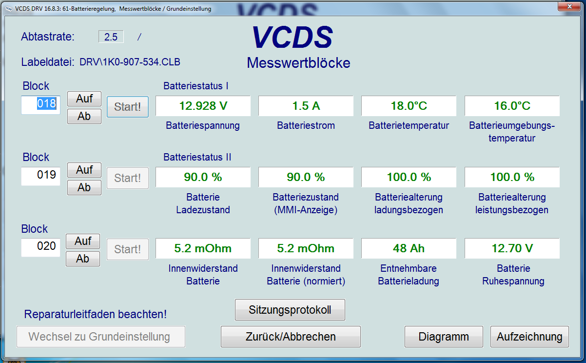

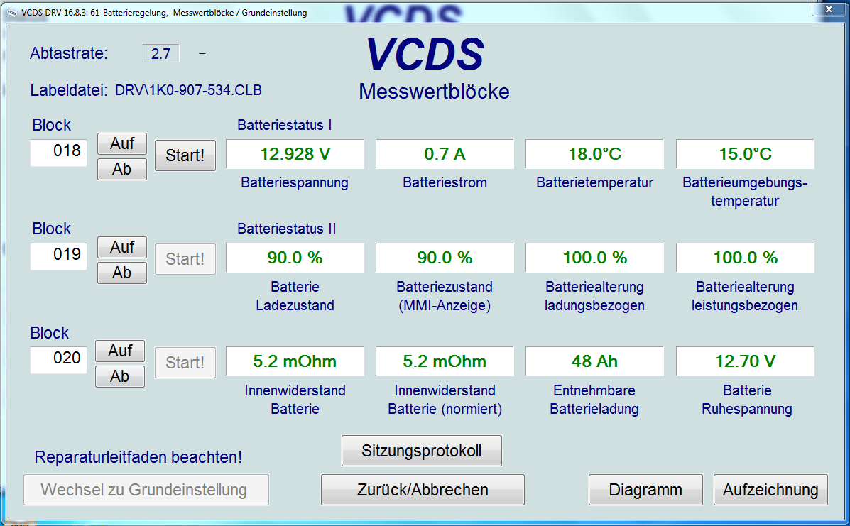

Hier ein paar signifikante Messwertblöcke…

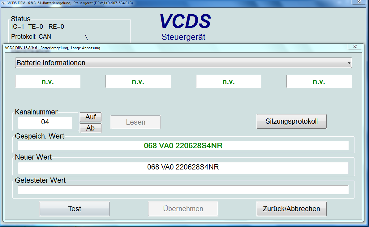

Batteriesteuergerät Adresse - 61 - unter Anpassung wird im Kanal 4 die Kapazität, der Herstellercode und eine Seriennummer eingegeben.

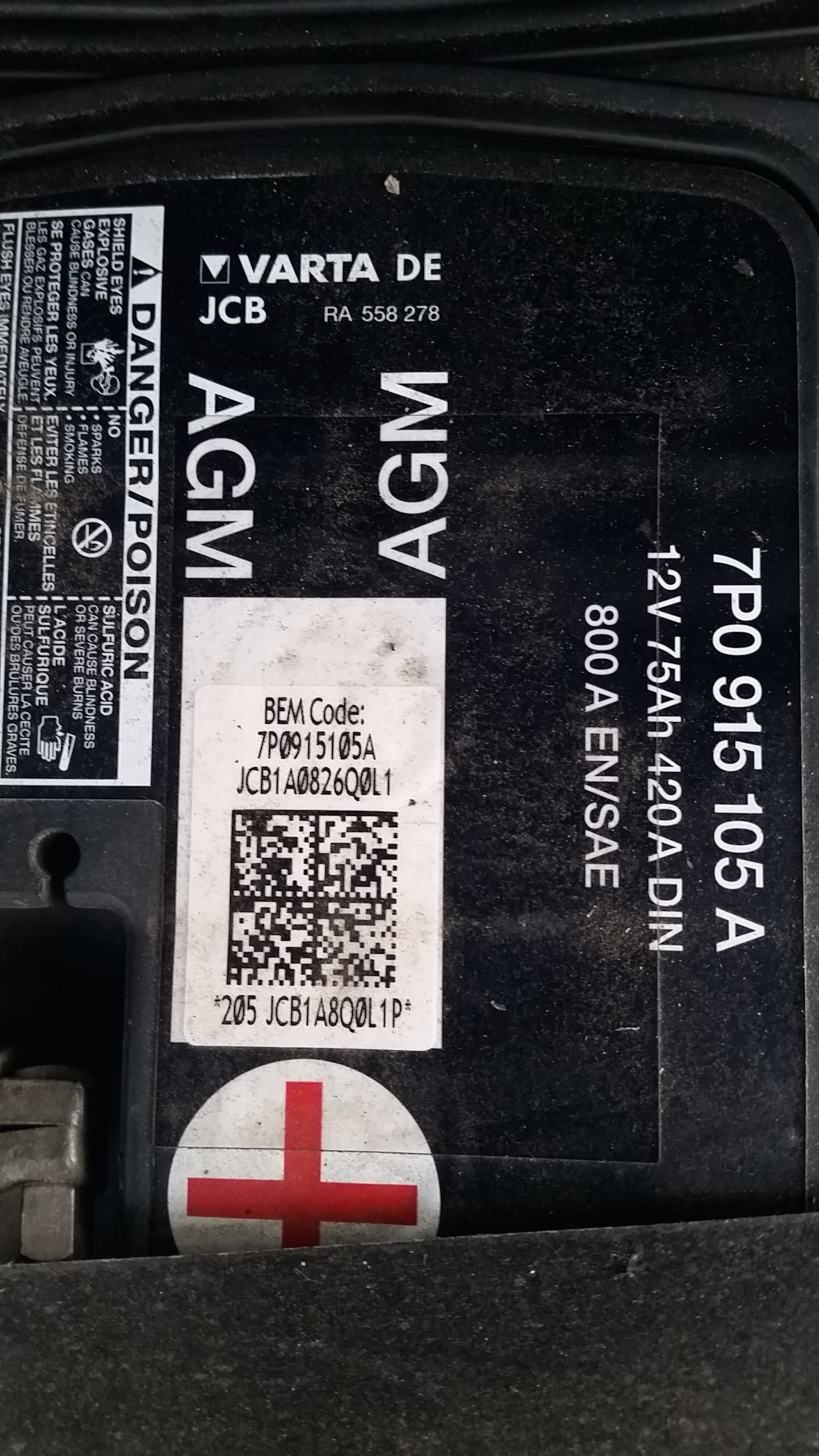

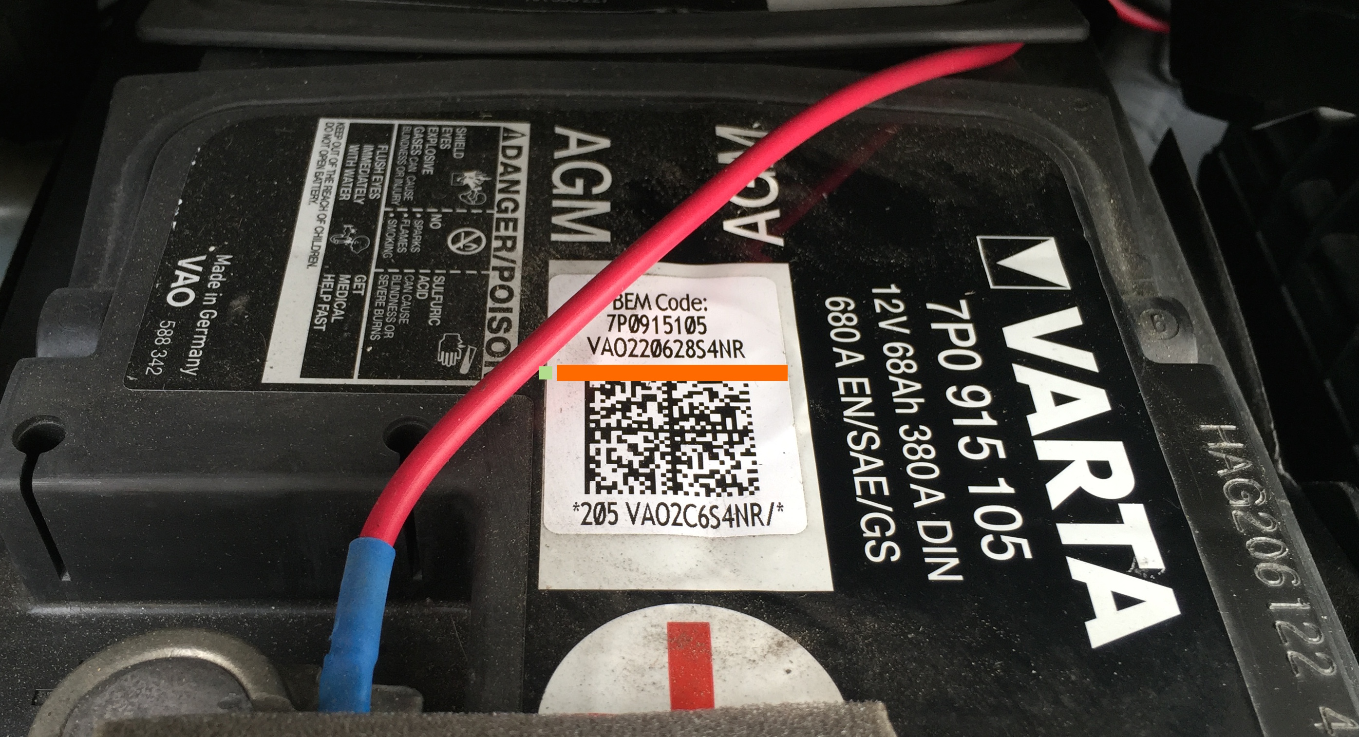

Auf den originalen Batterien findet man Aufkleber wie diese ……
von mir
… von TopcatUnter dem BEM Code sind darauf die 13 Zeichen für den Hersteller-Code und die Seriennummer zu finden.
Beispiel … VA0220628S4NR.
Die 3 Stellen 1…3 … VA0 sind der Herstellercode - hier für VARTA ;), JCB für JCI … das ist ebenfalls VARTA! JCI hat die Batteriesparte von Varta 2002 Übernommen
Die 10 Stellen 4…13 … 220628S4NR sind die Seriennummer. Die Seriennummer ist net wirklich relevant, kann bei der Originalbatterie einfach nur 1111111111 sein. Für die Seriennummer müssen 10 Stellen eingeben werden.

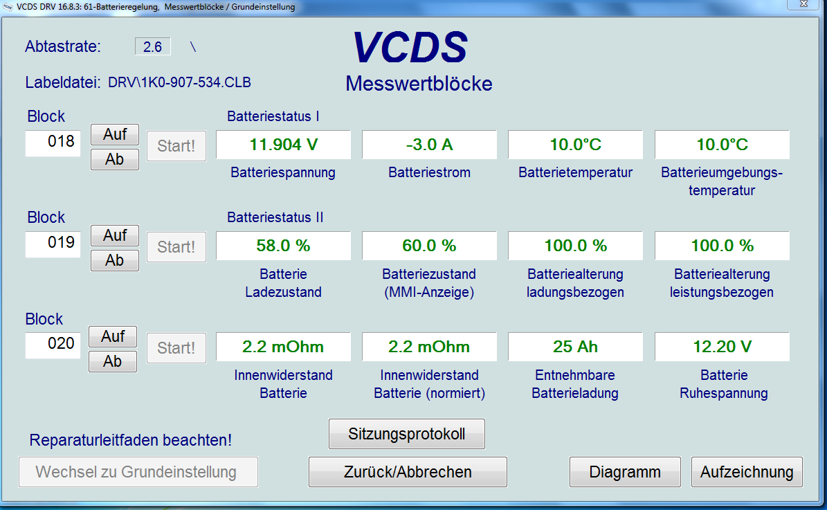

Wenn man diesen Kanal ändert, dann ändern sich in den Messwertblöcken die Werte für den Innenwiderstand und die Batteriealterung
Bei meinen Tests hat sich der Innenwiderstand auf 2,2 mOhm und die Batteriealterung auf 100% eingestellt - die Batterie habe ich ja nicht wirklich getauscht ;).
Erst nach zwei Fahrten hat sich der Innenwiderstand wieder auf den Wert eingestellt, der auch zuvor angezeigt wurde. Die Alterung steht weiter bei 100% … werde sehen wann der Wert wieder auf den alten Wert - circa 80% - sinkt
… möglicherweise ist es gar net so schlecht, wenn man die angelernten Werte von Zeit zu Zeit durch eine Anpassung „zurücksetzt“ und so das Steuergerät zwingt, sich neu anzulernen.

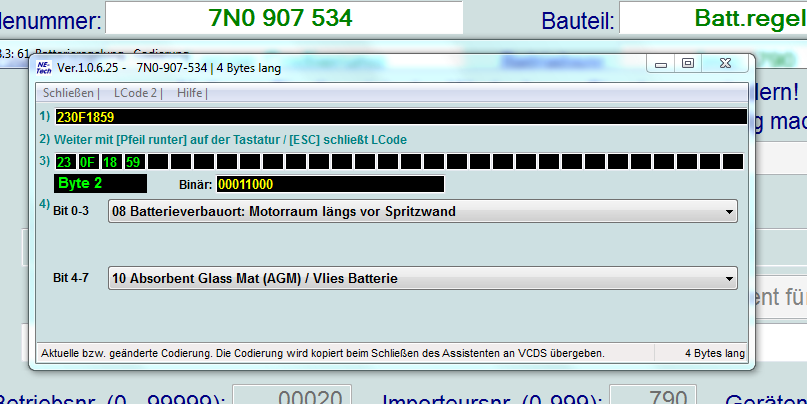

Weiters muss natürlich die entsprechende Batteriebauart in der Codierung in Byte 2 eingestellt werden. Mit dem Start-Stop System wird normalerweise eine AGM Batterie werkseitig eingebaut
Alternativ kann man die Bauart „Nassbatterie“ oder eine „EFB“ einstellen. EFB Steht für Enhanced Flooded Battery

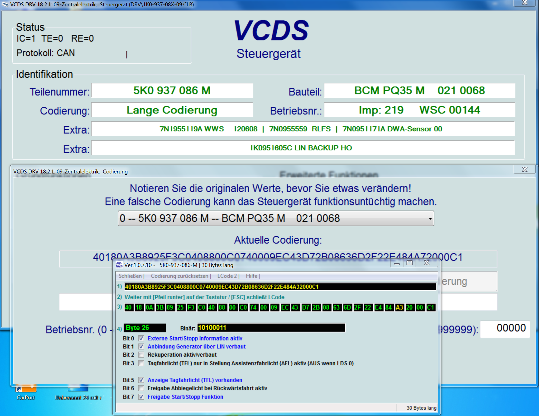

Nachtrag 28.11.2018 zum Thema der Rekuperation…
Basierend auf meinen Erkenntnissen seitdem ich eine neue Batterie eingebaut habe, gebe ich den Tipp die Rekuperation zu deaktivieren.
Wer deswegen Bedenken betreffend Zulassung und eurem TÜV hat - der braucht´s ja net machen -
Warum ist es sinnvoll?

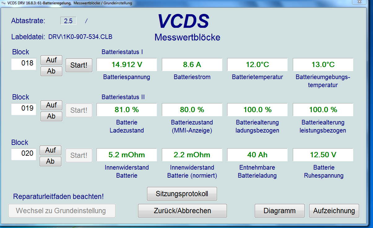

Bei aktiver Rekuperation wird die Batterie maximal zu 80% geladen ! Falls die Batterie durch die Rekuperation beim Bremsen oder Gas weg nehmen mal über die 80 % kommt, wird sie anschliessend wieder aktiv bis auf 80 % entladen
. Dazu wird einfach die Generatorspannung des laufenden Motors abgesenkt bis Strom aus der Batterie fließt. Dieses Verhalten habe bei meinen Fahrten mit VCDS aufgezeichnet.
Wie allgemein bekannt soll eine Fahrzeugbatterie immer möglichst zu 100 % geladen sein - so erreicht sie die längste Lebensdauer.
Im Sommer mag die dauerhaft teilentladene Batterie kein Problem sein. Allenfalls kühlt die Kühlbox das Bier bei stehendem Fahrzeug weniger lange.
Im Winter hingegen, wenn die Batterie am meisten durch Kälte und Standheizung gefordert wird, dann wird die bestenfalls nur zu 80% geladene Batterie zum Problem. Das und die zusätzlich tieferen Entladezyklen bei Standheizbetrieb beschleunigen die Alterung. Für den Standheizbetrieb hat man weniger Kapazität ( Ah = Laufzeit) verfügbar bevor die Standheizung automatisch abschaltet. Die Batterie im Alhambra / Sahran ab MJ 2011 ist ja nicht gerade üppig dimensioniert und die Kälte reduziert die entnehmbare Ladung zusätzlich.
Zusätzliche Hintergrundinfos sind in der Diskussion zu diesem Pedia - Beitrag zu lesen ![]()
Für das Deaktivieren der Rekuperation benötigt man ein Diagnose - Tool mit dem die Codierung von Steuergeräten geändert werden kann.
Die notwendie Codierung wird im Batteriemanagement - STG Adresse 61 - und Zentalelektrik - STG Adresse 09- vorgenommen.
Im Messwertblock 18 - Wert 1 kann man anschliessend nach längerer Fahrt prüfen ob die Batterie mehr als 80 % geladen wird - real erreichbare Werte sind um die 95 %
