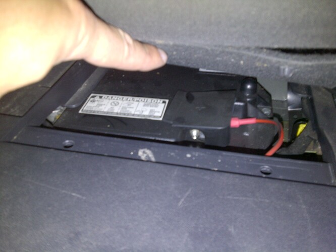

Wie baue ich (den drehbaren) Sitz aus?
Welche Batterie ist da verbaut? (Größe und Kapazität)

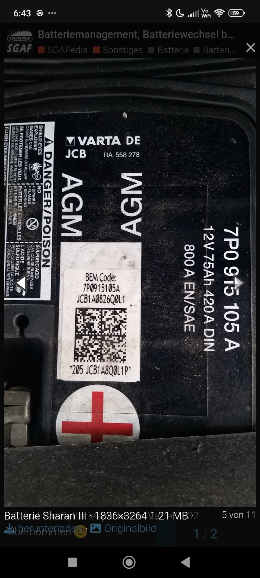

Das zweite Bild ist vom VW Sharan III, der sowohl Start Stop und Standheizung verbaut hat.

Stärkere schon, größere nicht, das Einbaufach unter dem Sitz ist sehr begrenzt.
Wenn du den Sitz ganz nach hinten schiebst, müsstest du zum Massnehmen dazu kommen.

Bevor du anfängst schau mal von unten unter den Wagen, ob das Batteriefach Risse hat. Das war bei mit der Fall.
Wenn dem so ist, kannst du gleich ein bisschen Glasseide und Harz bestellen und das soweit wieder verfestigen, dass dir die neuen Batterie nicht nach unten raus fällt :wink:
Und wichtig: Den Pluspol isolieren! Wenn der auf die Karosse fällt und du lässt den Motor laufen, dann machst du einen fetten Kurzschluss sobald das Relais anzieht.

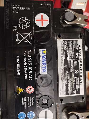

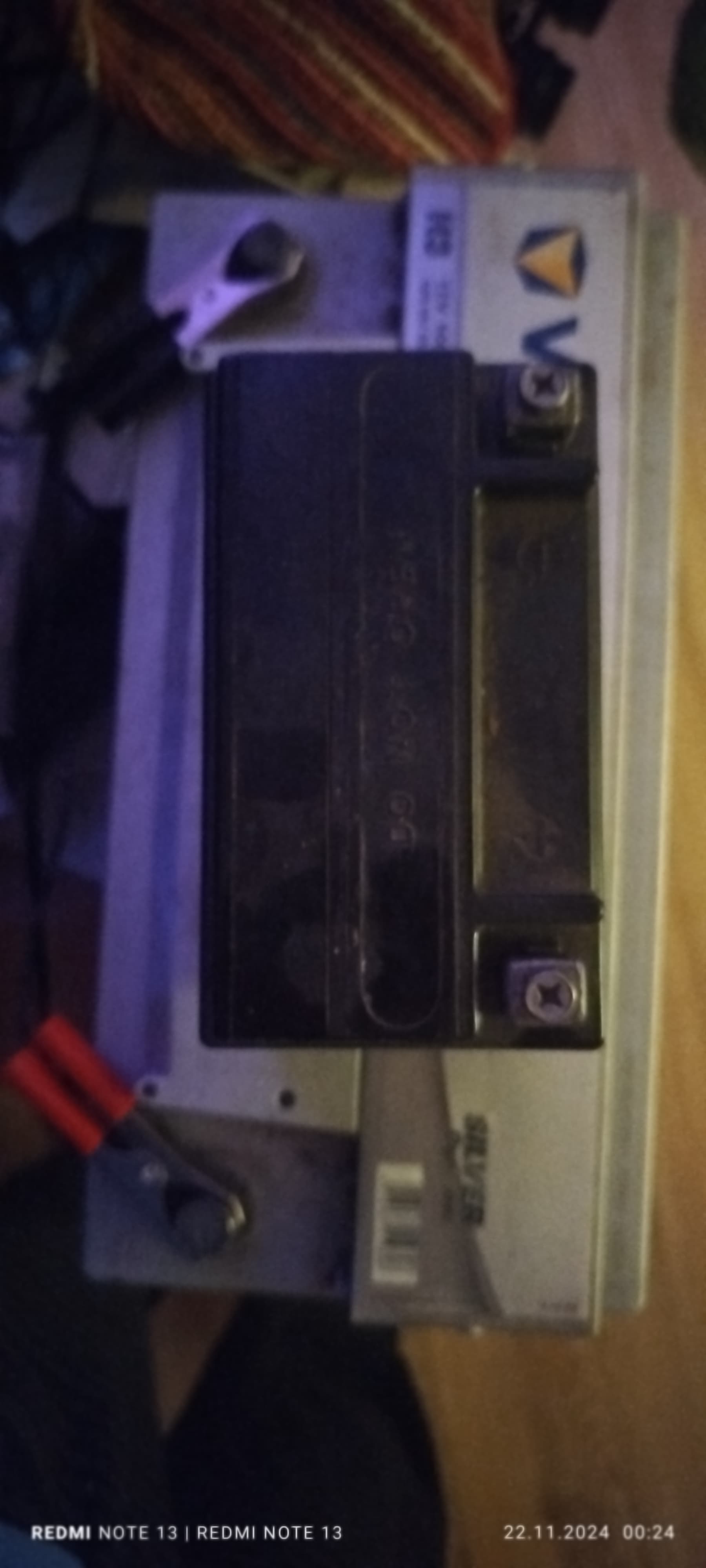

folgende Batterie sollte passen:
LxBxH: 242x175x175 mm , 60Ah, Sockel B13 mit Entgasung in Fahrtrichtung links ( unbedingt wieder anschließen und ein ev. vorhandenes 2. Entgasungsloch auf der anderen Seite verschließen !
Pluspol in Fahrtrichtung rechts!
Die Sitzschienen sind mit je 2 Schrauben vorne und hinten am Boden verschraubt. Sollten bei dem Baujahr 6-kant Schrauben sein.

Was mich interessiert ist warum das Bild vom.SGA III ?
Wenns da um.die Starter Batterie geht dann muss es eine sein die Kurz Zyklen fest ist.

Anhand der „Fahrgestellnummer“ auf der Batterie kann ich eine „fahrzeugspezifische“ bestellen. Wenn Ich die Batterie bestelle, achte ich auf den Sockel B13.

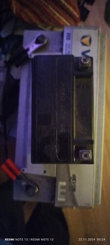

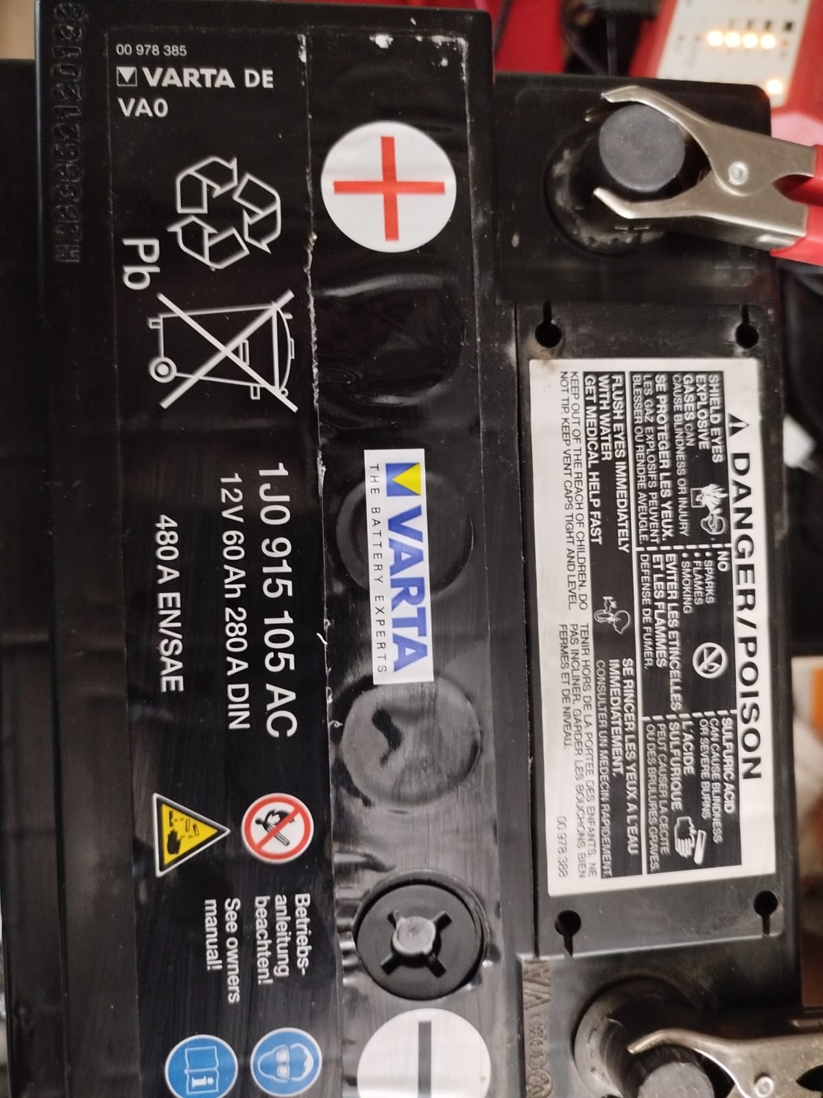

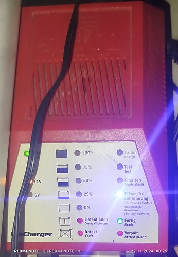

Ich habe die zweite Batterie ausgebaut, diese Batterie am Ladegerät geladen.
Es dauerte 4 Tage bis sie voll war.
Meine Batterie hat eine Größe von 242x175x190.

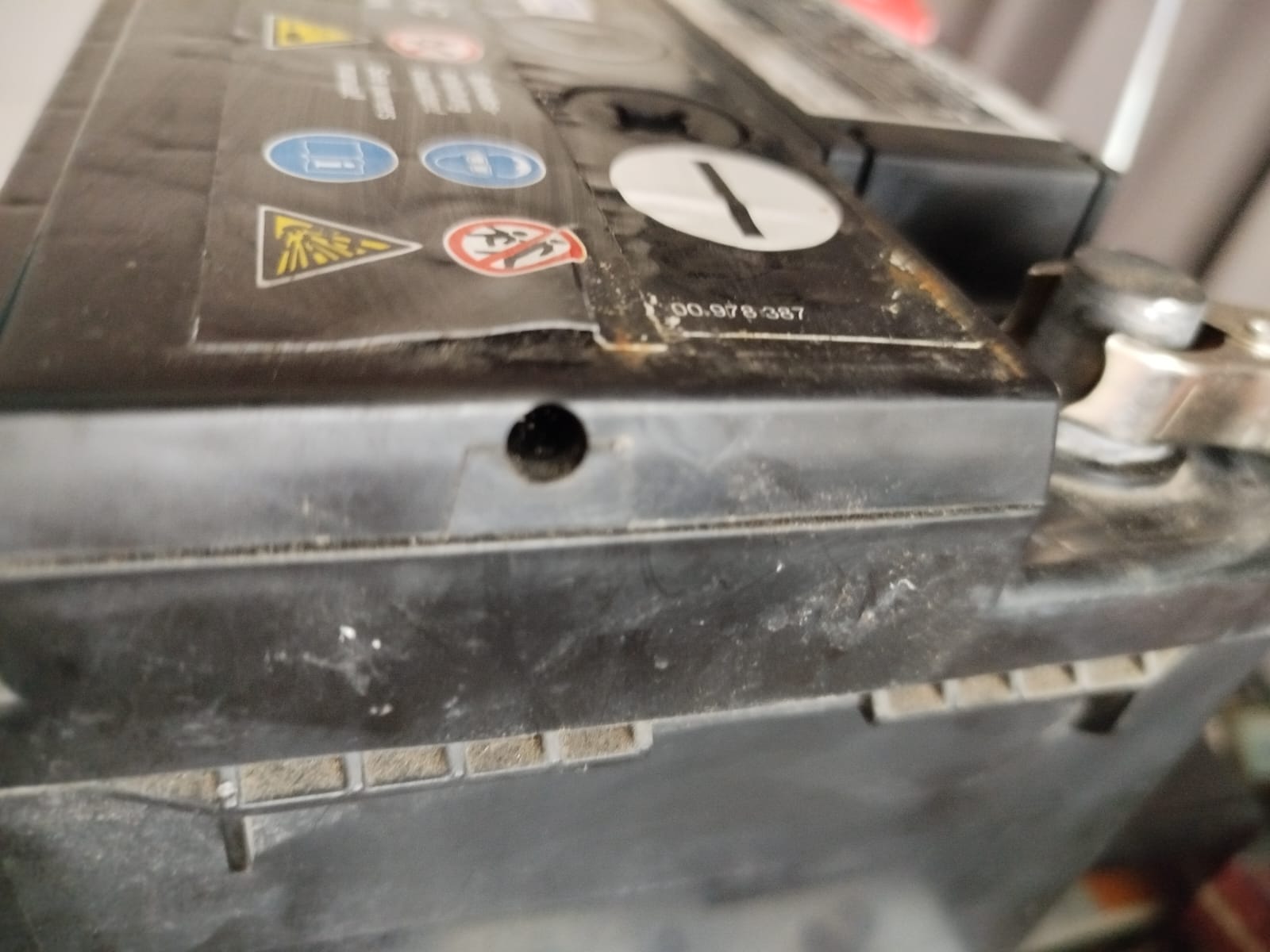

Das Loch für die Entgasung ist auf dem Minuspol, das Loch auf dem Pluspol ist zu.
Die Entgasung geht auf ein Loch im Kasten und es kommt ein Gegenstück auf die Aussenseite, dass es nach unten ablaufen kann.
Ich habe nach Angabe eine 242x175x175 bestellt, die hat die Entgasung auf dem Pluspol, das reicht nicht.
Die Batterie war zwar mit 64mah, aber zu erstes klein für die Befestigung auf der Batterie und zweitens Abdeckung ist ausgeschnitten auf den beiden Polen, was wiederum nicht passt.

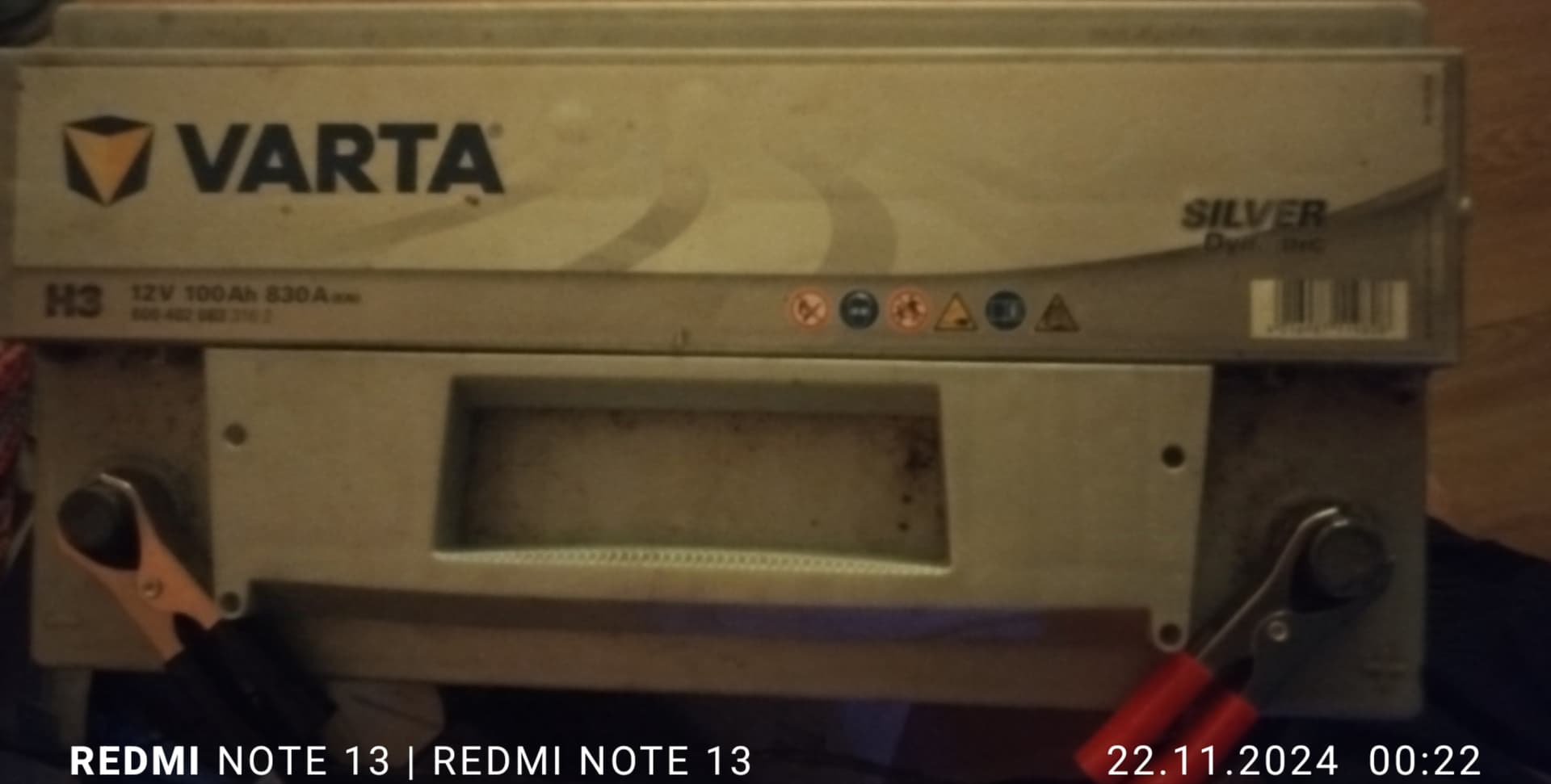

Die Starterbatterie ist eine Varta Silber H3 100mah.

Ah, nicht mah. Mit 100 mAh kannst du nichts anfangen. :laughing::sweat_smile:
Bzgl. Entgasungsschlauch - nimm doch einen längeren, wenn er nun auf der anderen Seite der Batterie ist…?
