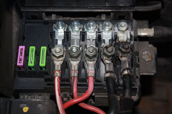

Hat mir keine Ruhe gelassen bin extra nochmal raus ans Auto und tatsächlich verschmort, man konnte es schon an der Oberseite des Sicherungsdeckels sehen…
Schau dir das an wird sicher daran liegen… mal schauen was mich das wieder kostet.
Wenn Du es beim VW Vertragshändler machen läßt, wird sicher am teuersten. Ich würde mal zu einem Bosch Dienst fahren…wenn fahren denn möglich ist. Die Dose kostet nicht die Welt, das Kabel ist auch nicht so teuer und wenn man für die Arbeit keine astronimischen Stundensätze nimmt und nicht gleich die LIMA, Batterie und alles was sonst noch elektrisch ist mittauschen will, dann sollte es bezahlbar bleiben. In dem von mir verlinkten Artikel stehen ja Preise und es ist auch der Arbeitsaufwand beschrieben, also laß Dich nicht übern Tisch ziehen.
Wenn ich mir das Foto so anschaue: Ich würde den Kasten komplett neu machen und die Strippen bis ins „gesunde Fleisch“ kürzen und neue Kabelschuhe drauf. Geht das mit dem Kürzen nicht, weil die Leitung dann zu dünn werden, muss eine neue Strippe her, oder zwei. Deshalb Bosch Dienst oder ähnliches. VW wird komplett tauschen, daher wird es dort am teuersten, mal abgesehen von den wohl auch teuersten Stundensätzen.

Mit dem Sicherungskasten aleine ist es aber nicht getan, mindestens die verschmorten Kabel müssen bis ins gesunde Fleisch rein verkürzt und dann neue Ringösen vercrimpt werden, und das nicht mit einer Baumarktzange sondern mit z.B einer Profizange von Klauke, sonst haste das gleiche Problem bald wieder
Du willst Dich selbst austauschen? Warum denn nur?
Im Ernst:
Der Kasten kostet etwa 35€ und ist in 5 Minuten gewechselt. Unbedingt aber auch den verschmorten Kabelschuh wechseln.
Wenn Du den nur blank machst, ist der neue Kasten in 2-3 Monaten auch wieder hin. Grund: die Übergangswiderstände kommen von der mangelhaften und korrodierten Verbindung Kabel zum Kabelschuh. Daher empfehle ich Dir, den Kabelschuh zusätzlich zu verlöten, um die Korrosion zukünftig zu verhindern.

habe eben beim freundlichen den Kasten bestellt, ist morgen da. Kostet knapp über 30 euro. Laut abbildunf ist kein Pluskabel mehr drann sonsern eine Metallfahne welche zur Batterie führt hoffe das passt auch
Die kabel sind nicht wirklich verschmort aber stark korrodiert, der Bosch Dienst macht mir die Kabel blank und klemmt dann neue Kabelschuhe dran. Hoffe das war dann alles was kaputt war…

Also ich bin auch der Meinung,daß die Korrosion am Kabelschuh den Übergangswiderstand so erhöht, daß die Kabel dadurch warm werden. Die Kabel sind einfach auch unterdimensioniert für eine Quetschverbindung.
Also das Kabel zur 150A Sicherung geht zur Lichtmaschine. Dieses Kabel kann man einfach tauschen. Aber eigentlich sollte man ein dickeres Kabel nehmen (oder zwei Parallel). Das 100A Kabel versorgt den kompletten Innenraum. Wo das hingeht genau, weiß ich nicht.
Also ich habe aber auch die Methode genommen: Kabelschuh neu quetschen und dann verlöten (allerdings benötigst Du dann einen 100W Lötkolben). Das hält bis jetzt. Ab und zu mal ein Kontrolle und zwar folgendermaßen:

So Auto geht wieder…
der Sicherungskasten Nr. 7M3 937 548A hat 31,13 Euro gekostet.
Getauscht und gut wars.
War eben noch beim Bosch Dienst, dieser meinte jedoch die Klemme Wechseln macht keinen Sinn, ich soll lieber das ganze Kabel tauschen das wäre sicherer.
Hab jetzt die Kontakte alle gesäubert und die Klemmen nachgepresst. Hoffe das reicht erst mal, habe geschaut die Kabel waren nach 1/2 Stunde fahren lauwarm denke das ist normal. Oder? Es werden ja alle warm nicht nur das 150er Kabel.

Also kurzfristig mag das helfen, aber hier hätte ich Bedenken, daß der Sicherungskasten über kurz oder lang wieder verschmort. Lauwarmes Kabel bei der Kälte. Welche Verbraucher waren denn so eingeschaltet? Eine Weile wird es wohl heben, aber um ein neues Kabel, oder einen neuen Schuh auf das alte Kabel (natürlich um die alte Klemmstelle gekürzt und neu abisoliert) neu aufgecrimpt wirst Du wohl nicht umhin kommen. Das Löten wäre dann noch eine zusätzliche Option zusätzlich zum vorgenannten.
Ein paar Monate später war dieser Kasten auch hinüber.
Noch einmal, das Problem ist der Übergang Kabel zum Kabelschuh. An dieser Stelle ist das Kabel aller Wahrscheinlichkeit nach stark oxidiert und hat somit einen erhöhten Übergangswiderstand. Glaubst Du wirklich ein Nachpressen hilft gegen die bestehenden Oxidschichten.
Ok , Ok bevor ihr mich haut…werde das ganze Kabel tauschen denn einen solchen Kabelschuh hab ich nirgens bekommen, es sei denn ich nehm normale und mach ne normale Mutter drauf…
