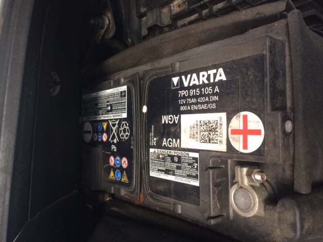

Schau bitte mal nach, ob bei Dir wirklich eine AGM Batterie verbaut ist. Bei unseren beiden Alis (2014er und 2016er) ist jeweils eine EFB Batterie verbaut. Das gehört wohl mal wieder zu den Sparmassnahmen im VW-Konzern.

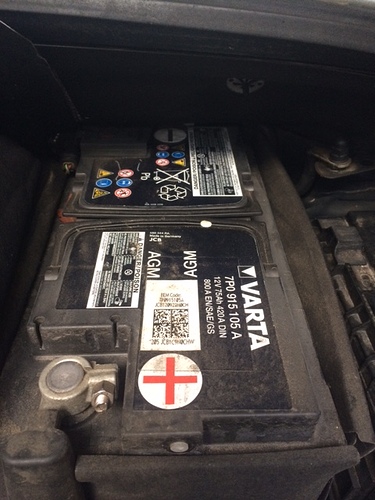

es ist wirklich eine AGM Batterie. Garnicht so einfach eine gleiche zu bekommen, entweder sind die Werte anders zumeist 80Ah anstatt 75Ah, oder die Maße waren anders. Nach langen suchen habe ich eine gleiche von Varta für gute 100€ Incl. Versand gefunden.
Das ist meine aktuelle Batterie.
Ich bin mal gespannt was beim Wechsel noch auf mich zu kommt. Den Radio Pin habe ich schon mal bereitgelegt.
Gruß Florian
Was hätte denn gegen 80Ah statt 75Ah gesprochen? Bei Batterien (oder Akkumulatoren) ist doch Kapazität durch nix zu ersetzen außer durch mehr Kapazität …
Anscheinend der Händler der sagte das größer nicht reinpasst
