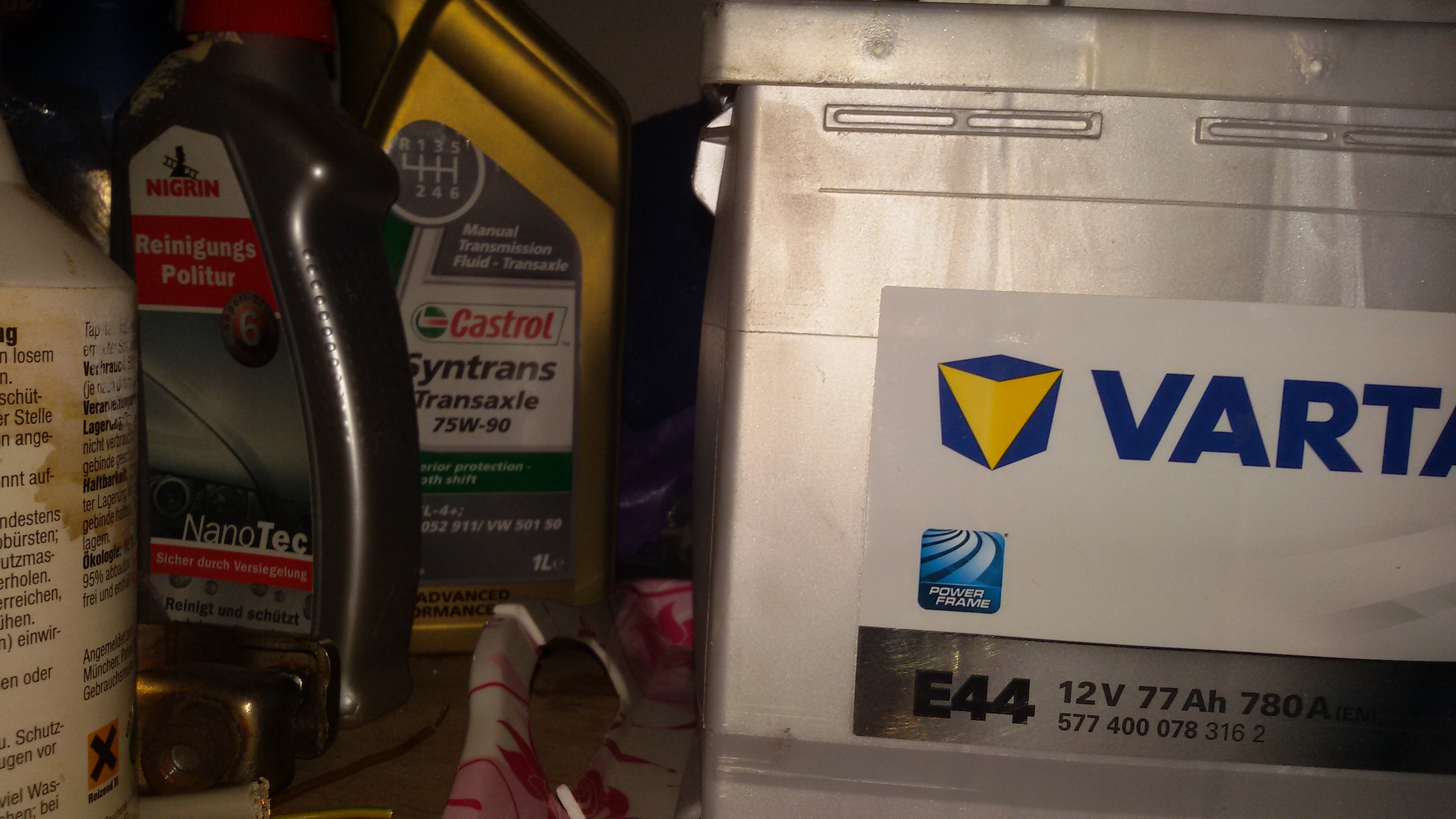

Ich habe die Batterie seit Oktober im Keller aufbewahrt und mit Decken zu gedeckt . Also von der Kälte kann es nicht kommen oder und eingebaut habe ich sie 20.02.16. Ich habe den Säure Austritt Oktober beim Ausbau bemerkt. Ich habe die Batterie von Bucht vom B.I.G. erworben.

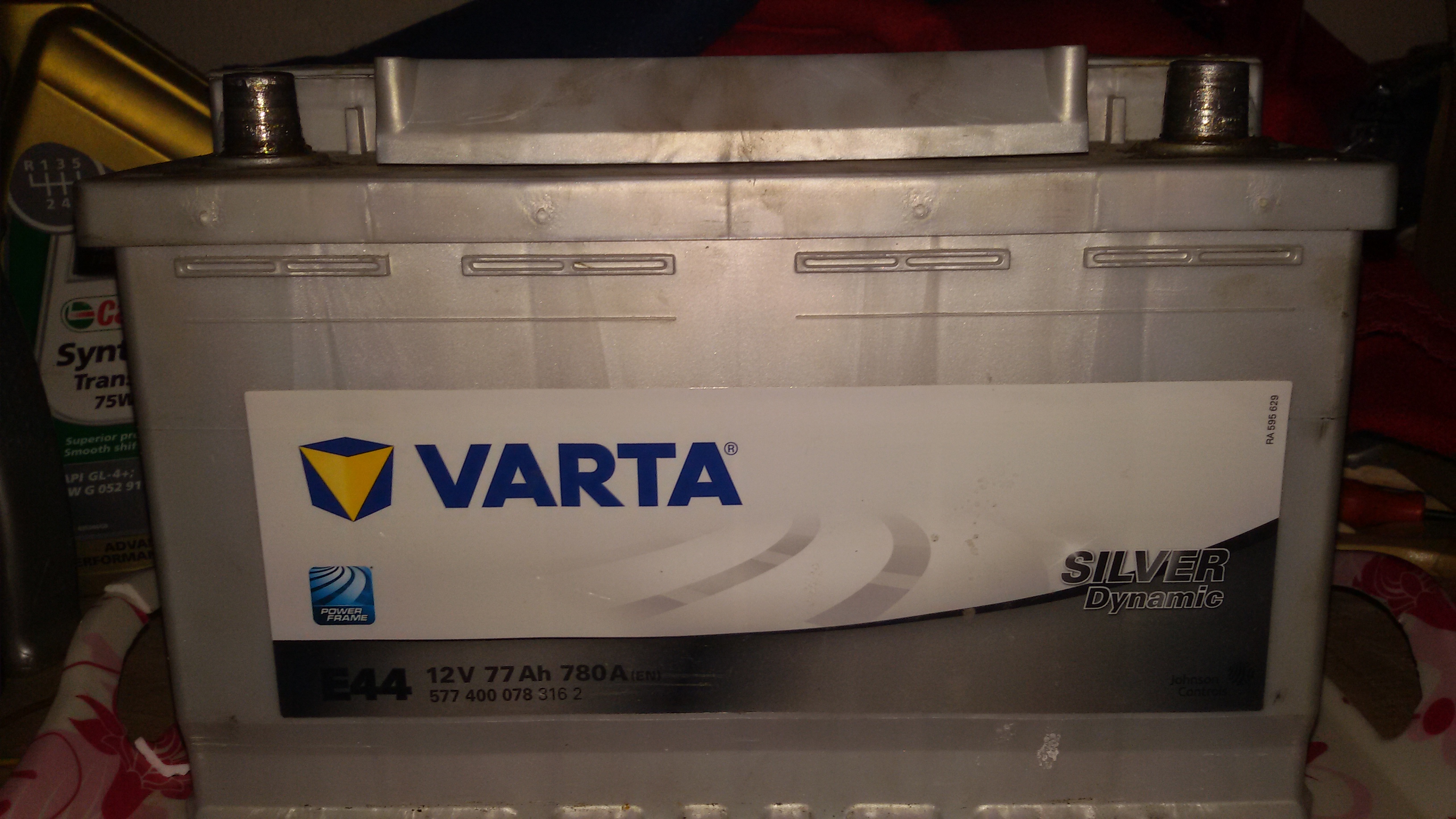

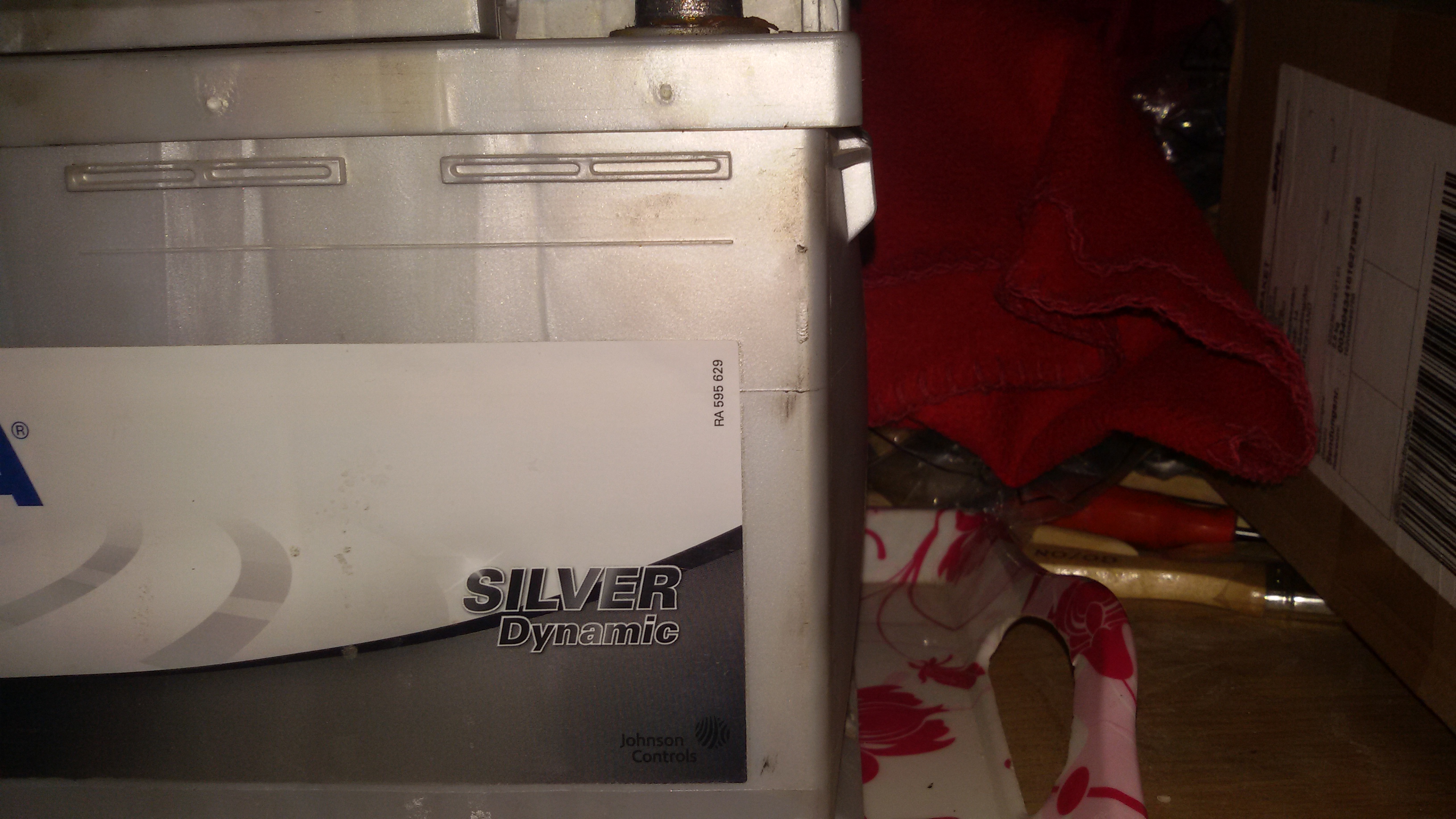

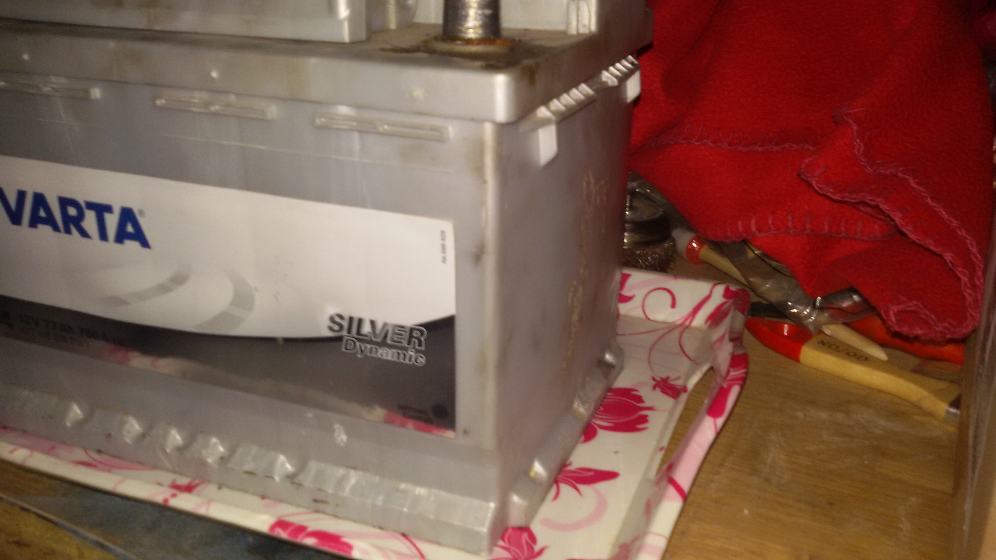

So schaut sie aus kann ich sie nie wieder hernehmen weil sie aufgebläht ist oder.

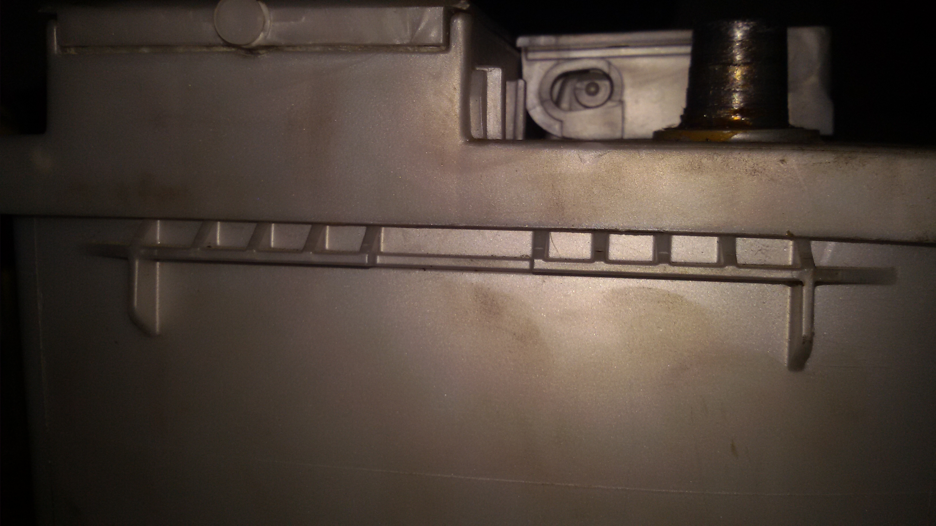

#7 Ist da links der Stopfen noch drin?

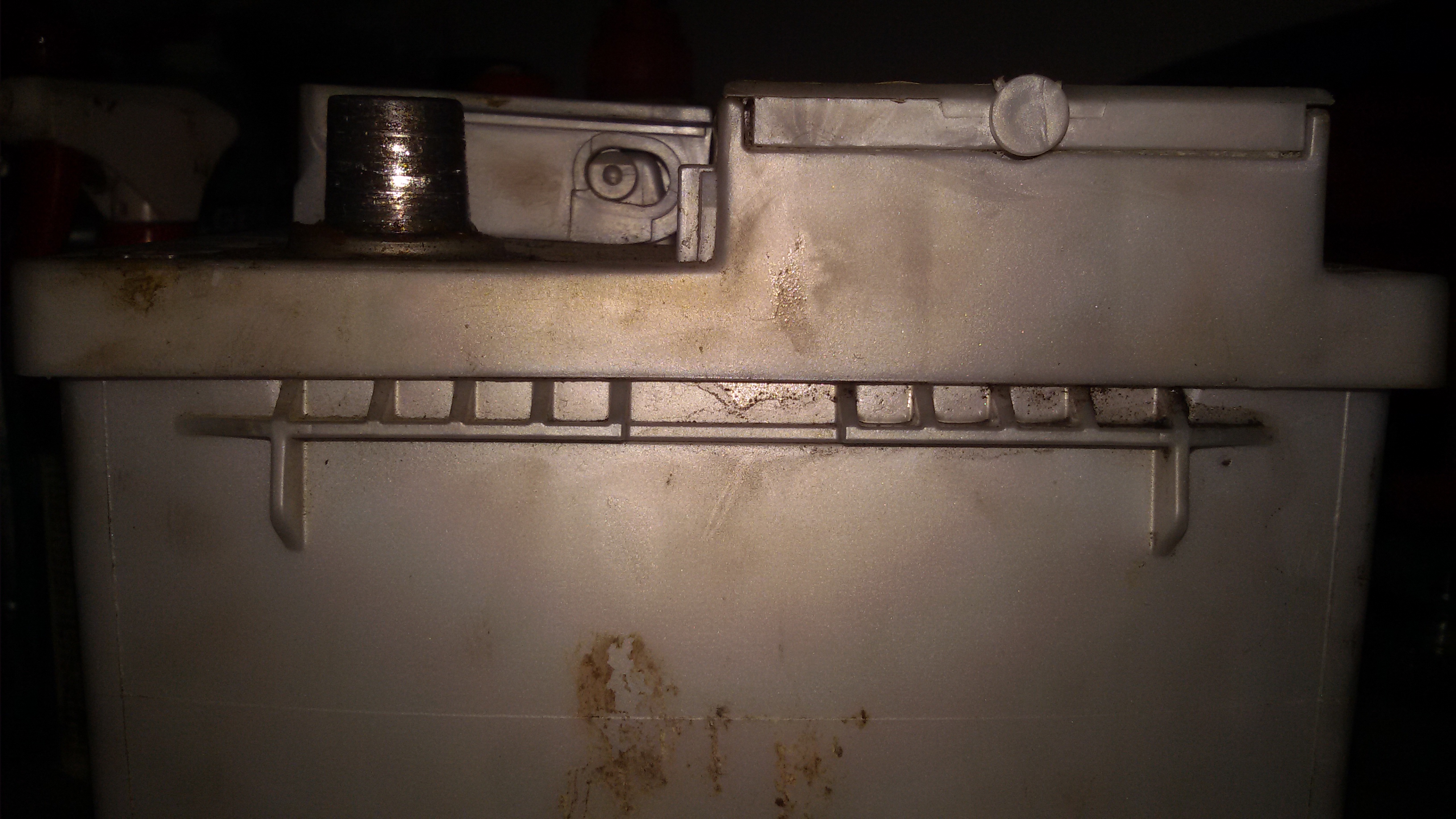

Kannst du erkennen wo der Säureaustritt ist?
Riss im Boden o.ä.? Müsste ja an einer leeren Zelle erkennbar sein. Eventuell mit der Taschenlampe beleuchten. Dann kann man auf der anderen Seite den Säurestand sehen.
#8 Also ich werde alles machen sie zurück zu geben , Verwenden kann ich sie nicht mehr. Ich habe ein Verkehrsrechtschutz von der ADAC die mir zu Seite steht.
Ich sehe mal nach muss der stopfen raus. Austritt müsste im Bild sichtbar sein oben rechts.

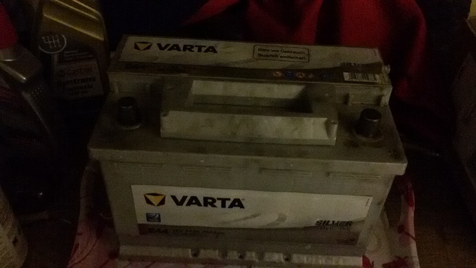

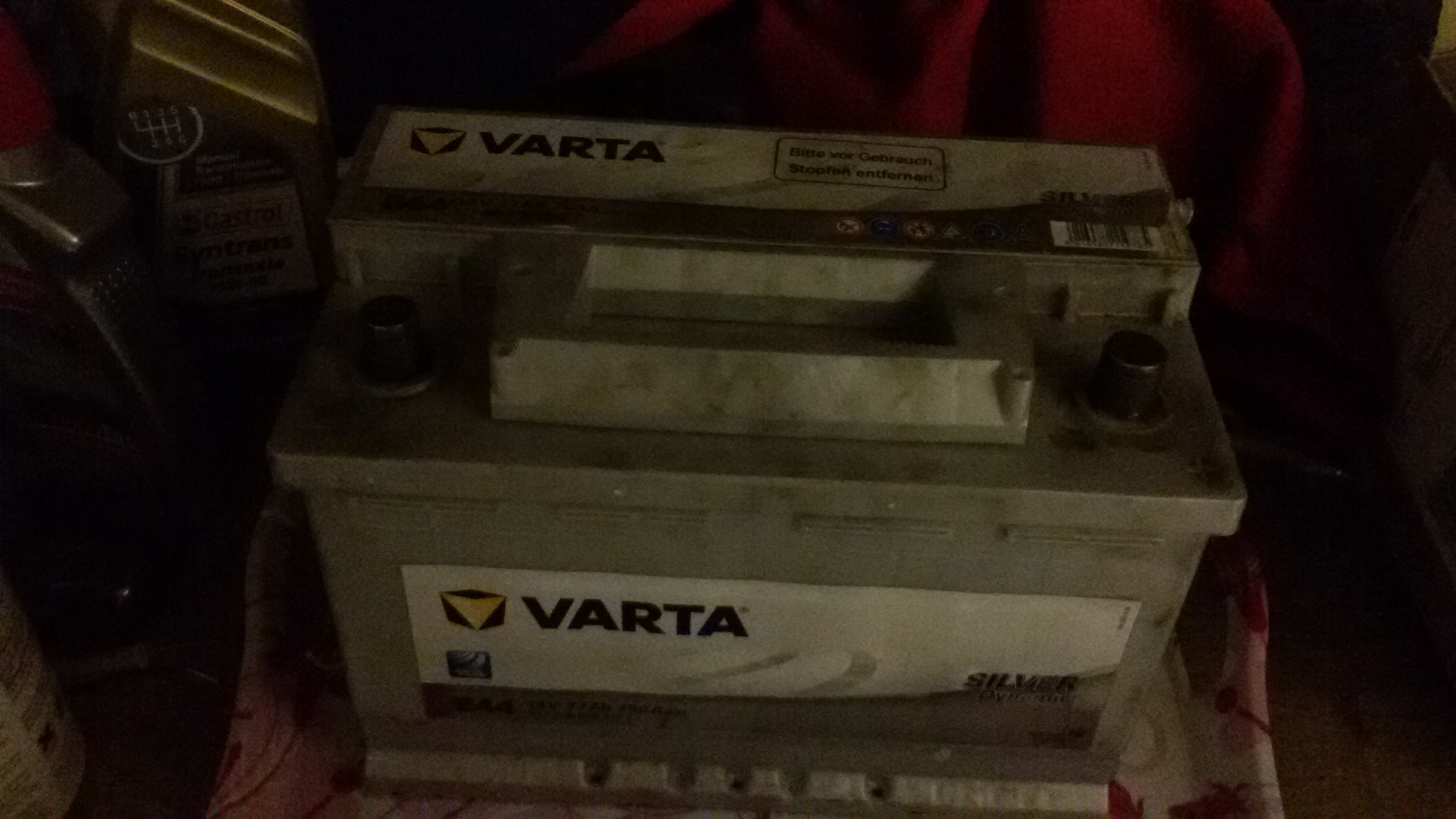

Mindestens ein Stopfen muss raus (links oder rechts). Sonst baust du beim Laden genau so einen Ballon. Steht auch groß auf der Batterie drauf.
Ob der Verkehrsrechtsschutz in dem Fall greift würde ich an deiner Stelle dringend vorher abklären. Das Fällt unter Verbraucherrecht und hat mit Verkehr wenig bis gar nichts zu tun.
Ja die Stopfen waren drin jetzt hab ich sie entfernt und wenn ich die Seiten drücke hört sich das an wie wenn ein Fahrrad aufblase. Was soll ich machen. Ist sie noch gut oder.

Die Kammer, was die Säure verloren hat einfach auffüllen Ursache ist ja gefunden und was kommt rein Destilliertes Wasser oder. Ist es ein Risiko die Batterie noch herzunehmen.
#17 Also definitiv hinüber.
