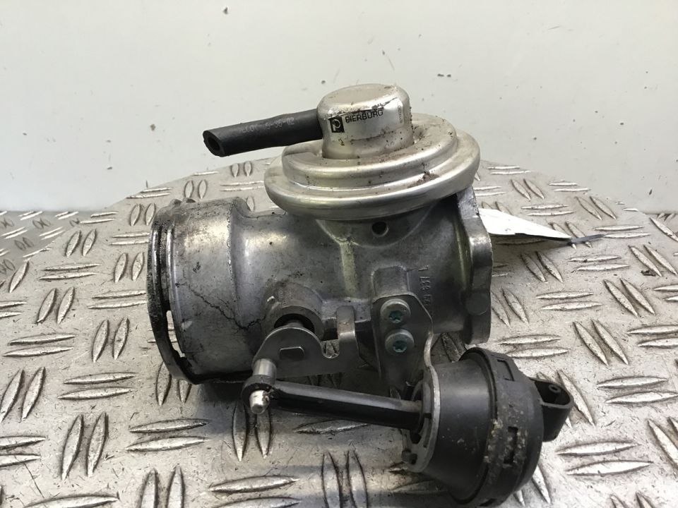

Nein, mit der Abstellklappe habe ich mich noch gar nicht befasst, ich habe heute erstmal sichergestellt dass alles bei den Sicherungen und Relais i.O. ist.
Wo ist die Abstellklappe und wie kann ich die „offen“ blockieren?
Hast du das vielleicht ein Bild oder Zeichnung?

OK, das ist das Teil ganz oben, das habe ich gesehen.
Vermutlich muss man dazu wieder das große Blech darüber rausmachen, wo ich jedes Mal am fluchen bin.
Wie blockiere ich das Teil „offen“?
Aber die elektrischen Fehler behebt das vermutlich nicht.
