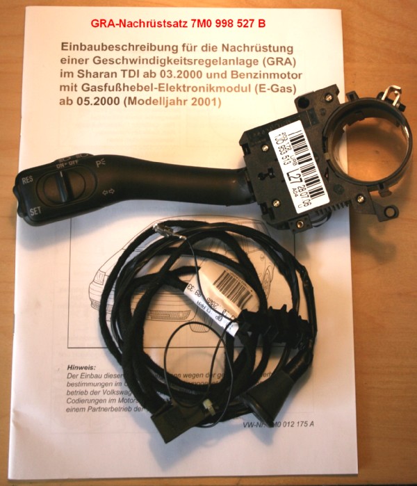

GRA nachrüsten
Beim Lesen der Nachrüstanleitung in der Pedia bekomm ich Kopfweh hammer.gif .
www.sgaf.de/node/253090
Zum einen handelt sie von 'nem Benziner mit EPC und Diesel gleichzeitig, zum anderen die ganzen mir teilweise (noch) nicht verständlichen Nachträge.
Ist das so kompliziert wie es sich liest und ich sollte das vom Freundlichen machen lassen oder darauf verzichten - oder ist das alles halb so schlimm und das schafft auch isi²**?**
Der Gedanke, dass ICH das Lenkrad abmontiere und am Airbag herumstöpsel, löst bei mir ein wenig Unwohlsein aus…
Ist bei dem Nachrüstsatz alles dabei was ich dafür brauche?

Habe mir die Nachrüstanleitung angesehen… (Pedia --> click.gif )
Sieht machbar aus… aber für mich mindestens ein/zwei Tage Arbeit eusa_think.gif

also GRA nachrüsten ist selbst machbar.
Ich habe die Kabel verlegt in 1h.
Den Airbag habe ich dann mit nem Bekannten (arbeitet bei Mercedes in der LKA-Werkstatt) ausgebaut und den GRA-Hebel eingebaut.
Das Kombiinstrument habe ich nun auch getauscht von '800 auf '820.
Jetzt habe ich auch den BC mit drin.
Finde ich gut so!
