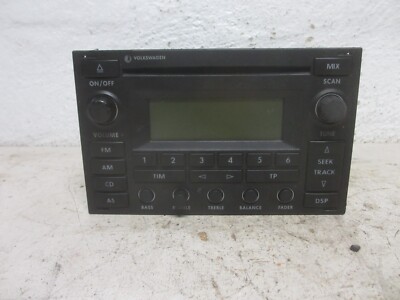

Welches Radio ist verbaut? Beta und Gamma haben ganz normale ISO-Anschlüsse. Dauerplus und Zündungsplus müssen meist getauscht werden und eine Phantomspeisung für die Antenne wirst du brauchen.
Vielen Dank für die rasche Antwort. Es war ein Delta A6 verbaut.
So eins?
Das hat schon CANBUS, da wirst du Adapter brauchen. Fahr doch einfach mal in einen Autoradioladen und frag mal nach. Kommt ja auch auf das neue Radio an.
