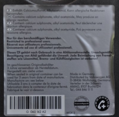

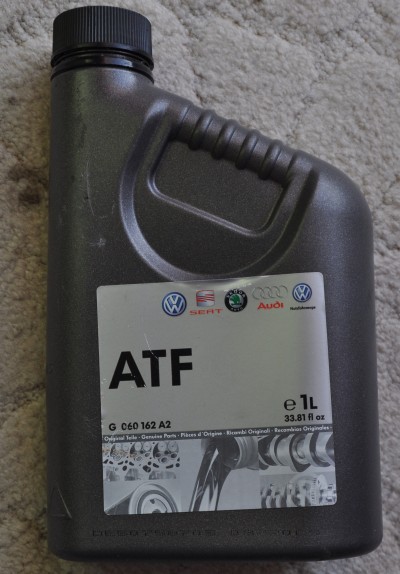

Hallo, hab mal n Foto von der Ölflasche gemacht:
Kann es sein das dies ein neueres ÖL ist und für mein Getriebe gar nicht geeignet ist ?
Das ist das Vorgänger-öl Teilenummer Bezeichnung Preis G 060 726 A2 ersetzt G 052 726 A2 Getriebeöl SAE 75W90 (1 Liter) ca. 7,30 Euro G 052 162 A2 ATF-Getriebeöl (1 Liter) ca. 14,10 Euro G 052 162 A2 ist jetzt aktuell also ist das richtige Öl in deinem Getriebe Ölstand prüfen, wenn genug Öl drin ist,finde dich damit ab, das das Getriebe defekt ist. In Dortmund schlachtet einer sein Auto, der will sein Getriebe für VB.1000€ verkaufen. Hat glaube ich 160 000 Km gelaufen- Ist ja vielleicht interessant für dich!! Hier mal der Schriftverkehr
