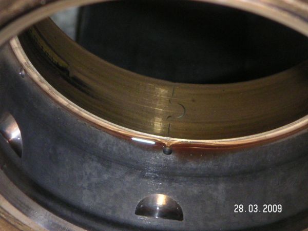

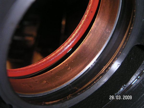

Sehe ich da einen kleinen Riss im Kupferfarbigen Innenflasch der Glocke ???
Wenn ja auch weg damit.
Das Lager scheint recht gut aus zu sehen … so per Foto.

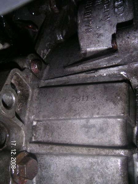

Hallo , welche Kennbuchstaben hat das Getriebe ??
Welchen Riss meinst Du ? Den in der Buchse ( Kupfer) Das ist kein Riss soll so sein . Wenn die Buchse einseitig eingelaufen ist sollte Sie erneuert werden .

Hallo ,VR6GHIA wenn Du genau schaust ist es doch zu sehen das es nicht gerissen ist . Diese Buchse wird vom Werk aus in dieser Form eingebaut .
Der Halbkreis in der Mitte : schau genau hin er ist so gewollt ist die Verbindungsstelle.
das ist kein Riss das ist so gewollt.
Warum?? Dehnungsfuge??

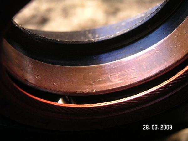

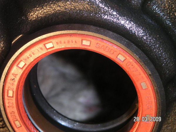

Hier ein paar Bilder die etwas näher sind.´

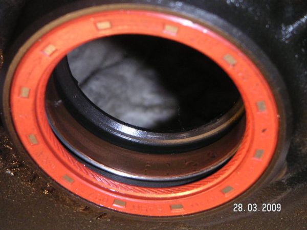

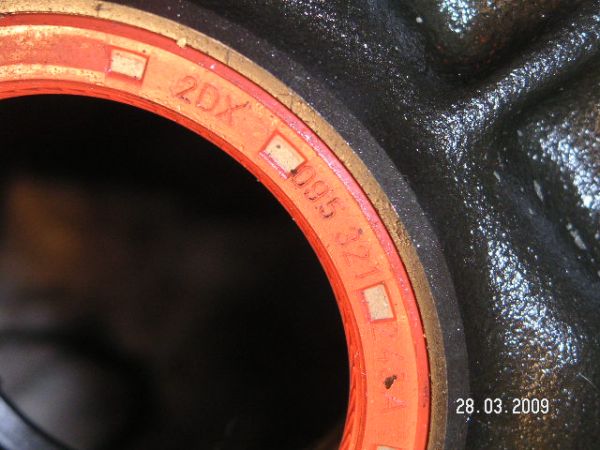

Das hier ist der Ring der in der Ölpumpe hinter dem Radialdichtring/Simerring sitzt.
Heißt das Teil Drehmomentwandlernabe ??

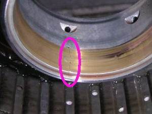

Auch an der Ölpumpe sieht man sehr schwach den selben Riss an der Drehmomentwandlernabe wie an dem ersten Bild.
Nur stärker eingelaufen und somit absolut reif zum wechseln.

Hallo , ich sage es gerne nochmal das ist so vom Werk aus eingebaut .
Wie auch immer die Buchse ist hin!
Das war der Grund für den Ölverl.
Die gebrochenen Plastikklammern sind für alles andere verantwortlich!

Achte beim zerlegen auf alle Teile und wenn Dir was nicht ganz OK vorkommt einfach Bilder machen !!!
