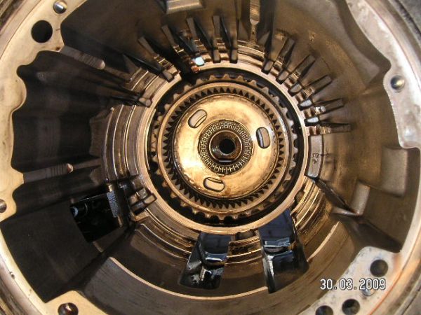

Hier nun ein paar Bilder, von dem wie es jetzt aussieht.
Hier sieht man die 3./4. Gang Kupplung.
Das Axial/Nadellager scheint Augenscheinlich in Ordnung zu sein.
Aber ich denke daß es erneuert werden sollte.
Es Kostet ja nur ca. 3,30 Euro (095 323 919 B)

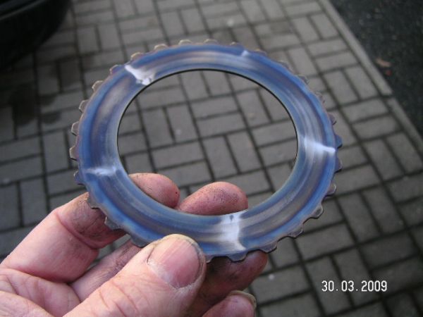

Also, diese Verfärbung halte ich für unbedenklich.
Ich glaube sie kommen von meinem alten Problem click.gif als das Automatikgetriebe-Steuergerät abgesoffen war.
Da ist der Galaxy teilweise nur im Notprogramm gefahren.

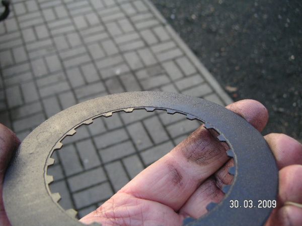

Die Kupplungslamellen/Innenlamellen sind Fertig.
Die müssen raus.
War übrigens ein und das selbe Problem. Steuergerät abgesoffen.

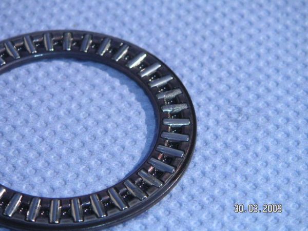

Und hier sieht man ein Axial/Nadellager welches einige Beschädigungen aufweist.
Diese Axial/Nadellager sitzt an der tiefsten Stelle im Getriebe.
Und zwar hier.
So sieht es von der andere Seite aus.

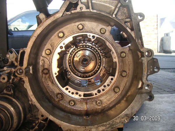

So
Ich denke das ich alles raus habe, was mit der Kupplung zu tun hat.
Jetzt sollte alles Genaustens untersucht werden.
Jedoch muss vorher alles sauber gewaschen werden.
Aber mit was??
Waschbenzin - Verdünnung - … ??? :nixwissen:
Das ist nicht richtig auf jeden Fall austauschen!!!
Dürfte nicht mehr ganz gerade sein oder?
Tip am Rande die Lamellen vor dem Einbau im Getriebeöl legen und min. 3 Stunden liegen lassen !
Die Lager die Gereinigt wurden mit Getriebeöl ölen !!!
Kolben mit Öl an der Dichtlippe einsetzen .

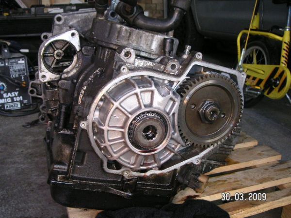

Übrigens
Ich habe heute aus lauter Langeweile das Getriebe wieder zusammen gesetzt.
Seit dem ich ein Automatikgetriebe von innen gesehen habe, bin ich mir sicher das es Außerirdische gibt.
Wer denkt sich sowas aus :?:
