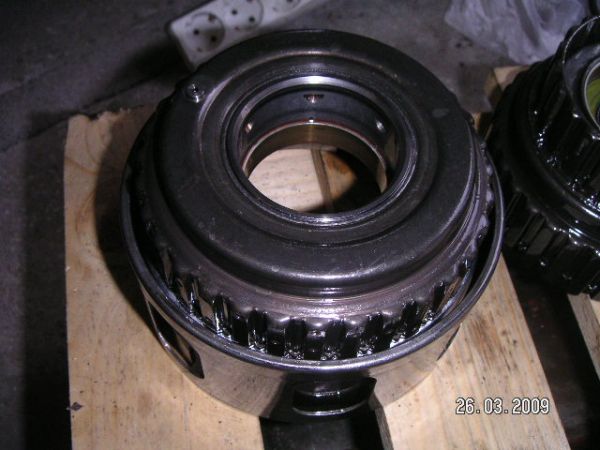

Heute habe ich mal die Innereien aus dem Getriebe heraus geholt.
So sieht es zur Zeit aus.

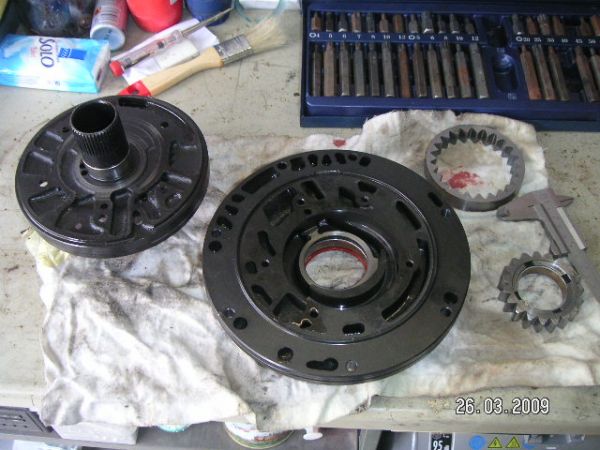

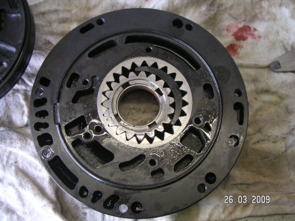

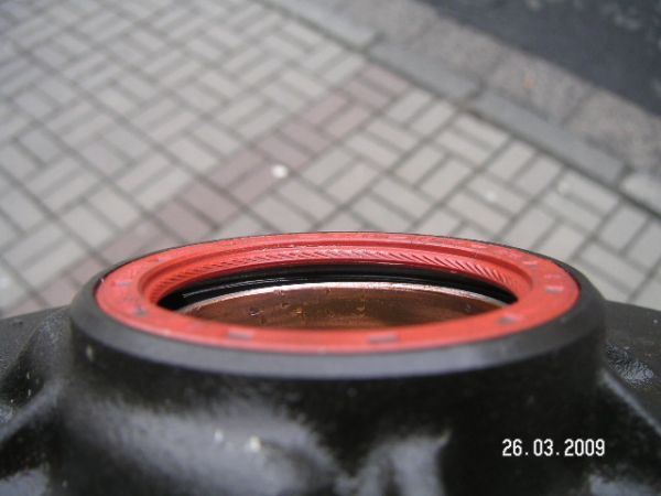

Das ist die Ölpumpe
Mir ist hierbei aufgefallen, das der Ring oder Lager etwas/ziemlich schief sitzt.
Ob das auch zu dem Ölverlust geführt oder beigetragen hat?

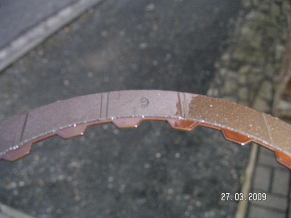

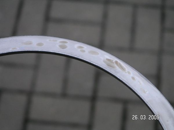

Als erstes habe ich die Lamellen raus geholt.
Die glatten Lamellen sind die Aussenlamellen und die Verzahnten sind die Innenlamellen.

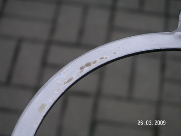

An den Aussenlamellen habe ich diese Verfärbungen festgestellt.

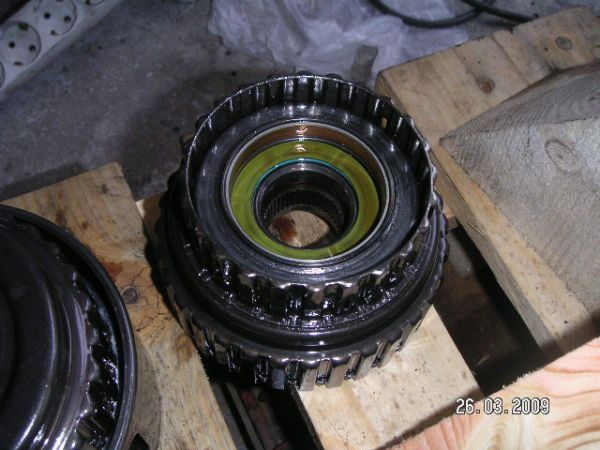

Hier das Stützrohr und die Rückwärtsgangkupplung
Hier die Kupplung für die Gänge 1 -2 -3

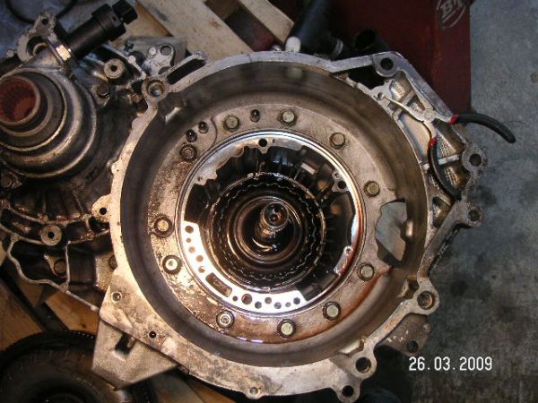

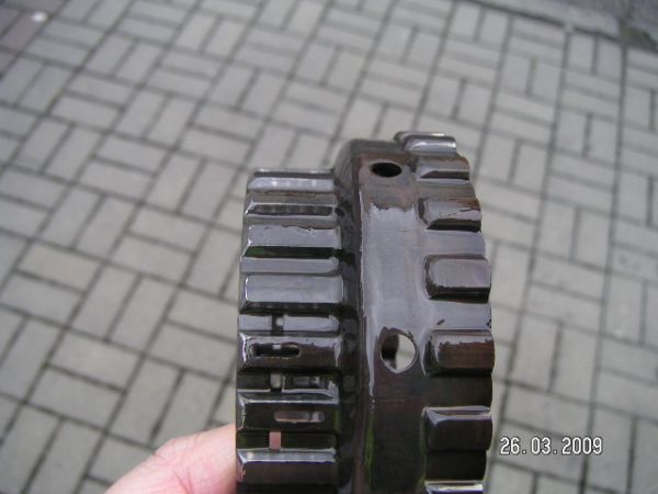

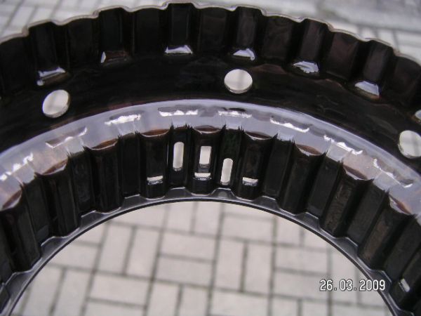

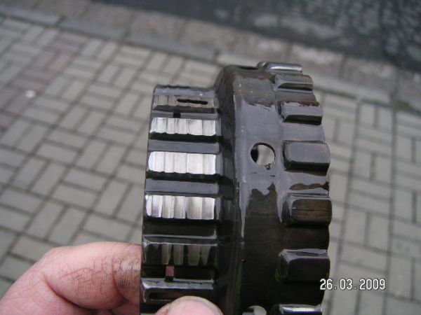

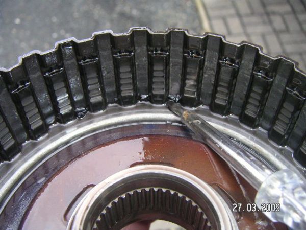

Dann habe ich den Kupplungslamellenträger raus geholt.

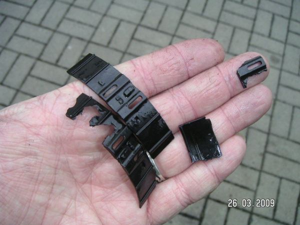

Der sieht aber nicht gut aus.
Auch die Sicherungssegmente sind nicht an ihrem Platz.
Die Reste fielen in´s Getriebe.
Soweit ich es sehen kann habe ich alles raus geholt.
Entweder die übrigen Reste sind in den Tiefen des Getriebes verschwunden oder sie haben sich während des Betriebs aufgelöst.

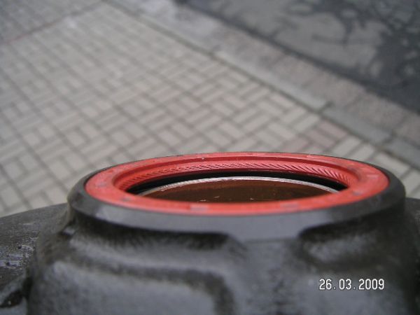

Glueckwunsch, da bist Du ja schon auf die Ursache des Oelvelustes gestossen. Die Buchse der Oelpumpe ist stark ausgelaufen das passt zu den Spuren auf der Welle.
Hoffentlich sind die Nadellager - sollten noch zwei auf der Welle sein lt. Microcat - nicht auch schon angegriffen.

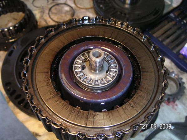

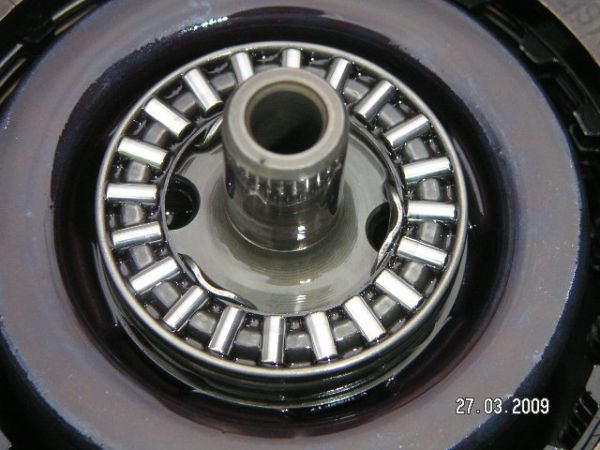

dieses Axial-Nadellager welches eine hohe Drucklast auffäng solltest Du jetzt aber auch wechseln da es vermutlich bedingt durch den Metallabrieb stark beschätigt sein dürfte.

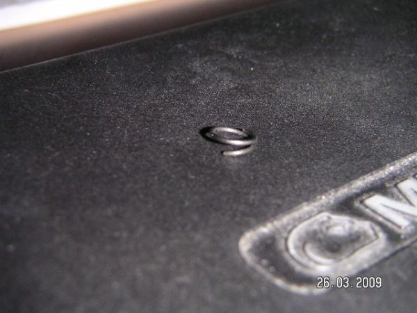

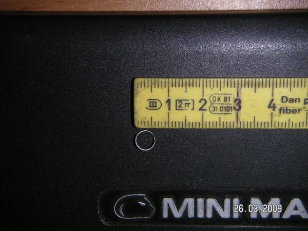

Da habe ich dann dieses Teil gefunden.
Anfangs konnte ich mit dem „Winzling“ nix anfangen.
Aber dann…

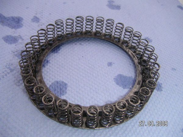

Es ist ein Teil einer Feder.
Sie Stammt aus der Rückwärtsgang-Kupplung.
Da sitzt ein Federpaket drin.
Und die sehen genauso aus wie der kleine „Winzling“.
Tja, und nun??
Keine Ahnung
Ist wohl besser das Federpaket mal auszubauen.
Vielleicht sind ja noch mehr Federn kaputt. :-k
Hallo , das sieht ja nicht gut aus aber sind immer die gleichen Teile die defekt sind . Bei dem Schaden war es doch nicht nur ein Rucken! Die Plastik Sicherungen gibt es in einer geänderten Form.
Die Pumpe brauchst Du nicht neu kaufen nur den Simi und die Buchse die gibt es einzeln.
Mach mal Fotos von den einzelnen Teilen der Pumpe aber etwas näher dran.
Der Kupplungskorb ist auch kein Problem .

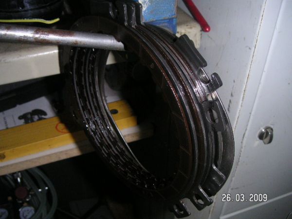

Heute habe ich aus der Rückwärtsgang-Kupplung und der Kupplung für die Gänge 1-3 die Kupplungslamellen ausgebaut.
Aus der Rückwärtsgang-Kupplung habe ich dann noch das Federpaket raus geholt.
Hier das Axial/Nadellager welches hinter/unter der Kupplung 3/4 Gang sitzt.
Hier habe ich die Reste von den Sicherungssegmente gefunden.

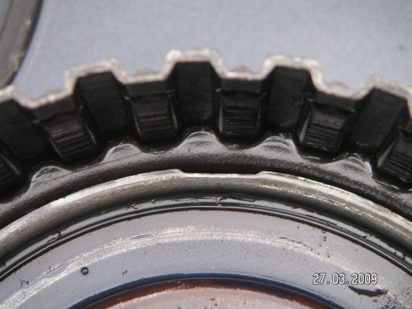

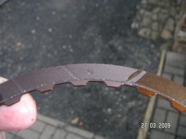

Auf dieser Innenlamelle habe ich auf beiden Seiten jeweils eine dieser Macken gefunden.

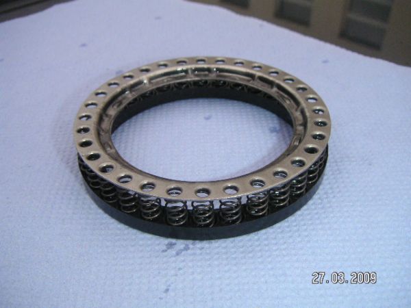

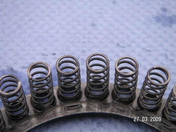

Das hier ist das Federpaket.
Ich habe es genau abgesucht, aber ich finde keine Feder an der etwas fehlt.
An der das Teil, was ich gefunden habe, passen könnte.
Mit diesem „Unterteller“?? sitzt es in der Rückwärtsgang-Kupplung.

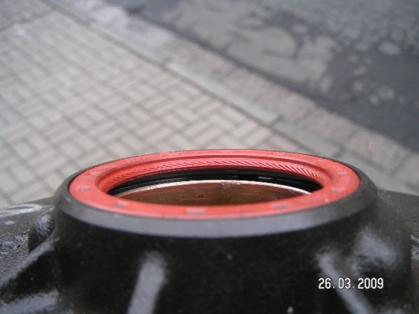

Ein Blick durch die Rückwärtsgang-Glocke.
Wie ist das hier zu verstehen??
Ist das eine Ausbuchtung um den Ring zu drehen/abzuheben, oder ist hier etwas weggebrochen??

Vielleicht hat einer der Vorbesitzer die Kupplung schon mal reparieren lassen? Vielleicht blieb das von damals übrig? Von den Abmessungen her ist es identisch?
Wenn du die Abmessungen von den Federn meinst, mit dem „Winzling“ den ich gefunden habe, so sind diese Identisch.
Angeblich ist es auch das einzige Federpaket im Getriebe.
