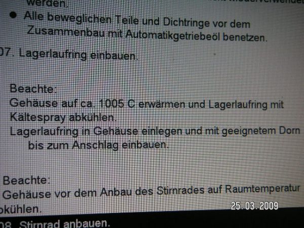

die Temperaturangabe hat einen entweder einen Kommafehler oder es sind Fahrenheit…Das Ford es seinen Leuten nicht leicht macht ist mir bekannt.
Einstellarbeiten beim Erneuern einzelner Bauteile.
Bei Instandsetzungsarbeiten am Getriebe ist eine Neueinstellung von Abtriebsrad - Planetengetriebe, Abtriebswelle mit Antriebsrad oder Ausgleichgetriebe nur erforderlich, wenn Bauteile erneuert werden, welche die Einstellung des Achsantriebes direkt beeinflussen. Zur Vermeidung unnötiger Einstellarbeiten, ist die folgende Tabelle zu beachten…

Das hört sich an als ob die Kegelrollenlager auf die Welle aufgeschrumpft werden,die hast du aber mit Sicherheit nicht auseinander genommen weil bei solchen Temperaturen sind die regelrecht verschweißt,ohne rohe Gewalt dürfte man die Lager nicht von der Welle bekommen.
Solche Lager werden bei uns im Hauptgetriebe auch verbaut aber die Arbeit wird von einem Roboter übernommen,die Lager werden mit Strom stark erhitzt und auf die Welle gepresst,der Vorgang dauert gerademal 3sec. .
Hallo , das wäre mir neu mit dem erhitzen es gibt da zwar Lagerbuchsen aber die bekommt man auch so raus , meistens sind die eh nicht defekt.
