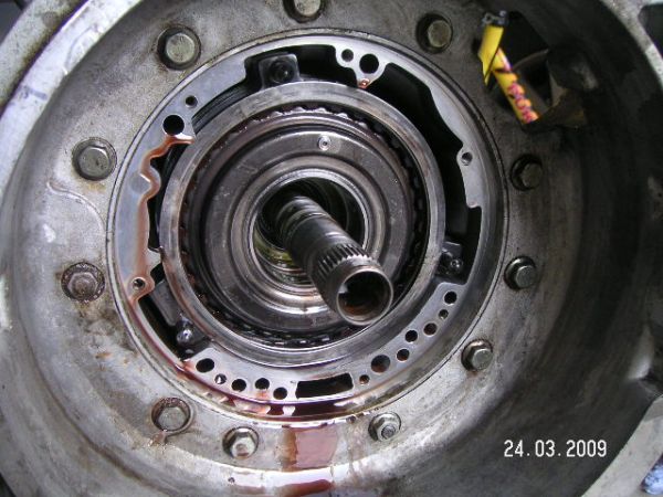

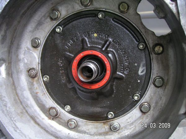

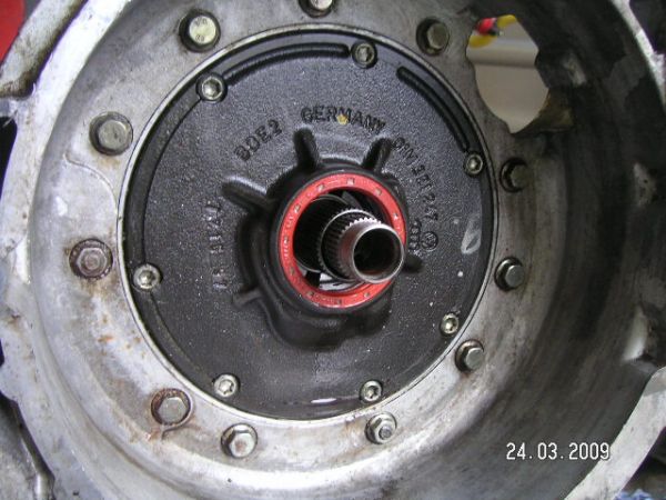

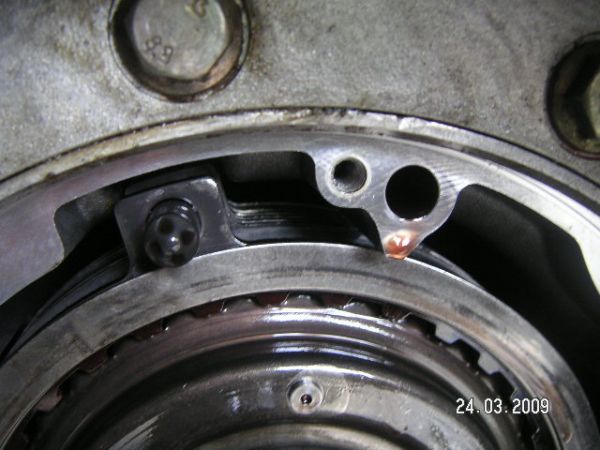

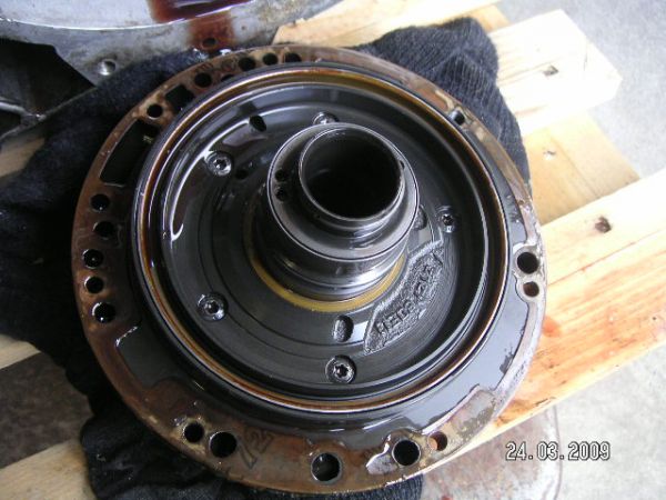

Aber mal im Ernst, mit dem Getriebe hast du aber auch wirklich Pech, wenn von 4l noch 1,4 l da waren, dann dürfte die Fehlmenge nach menschlichem Ermessen nicht unbedingt den Schaden verursacht haben, eher umgekehrt.
Irgendwas ist ausgeschlagen und hat die Undichtigkeit erzeugt.

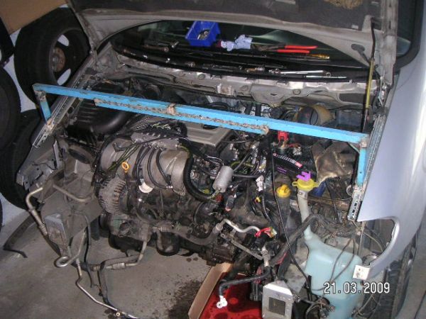

Damit ich dieses mal den Motor richtig abstützen/halten kann, habe ich mir mal etwas gebaut wo ich hoffe das es besser hält als die Stangen die ich beim letzten mal genommen habe.
Die haben sich ziemlich durch gebogen.
Das hier habe ich aus einem alten Tischgestell gebaut.

Die dichtungen sind es meistens nicht sonndern die Buchse der Pumpe oder der Simi wäre wahrscheinlicher. Naturlich auch den Wandler an den Schweisnähten der Gewindehalter.
