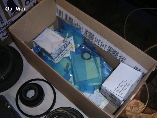

Hier die Schatzkiste
Auf in den Kampf, die Schwiegermutter naht.

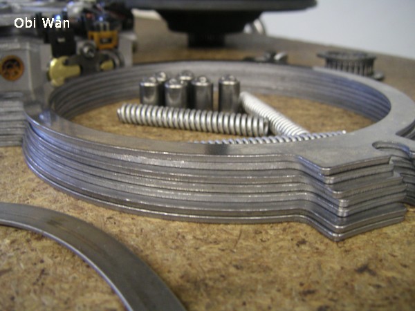

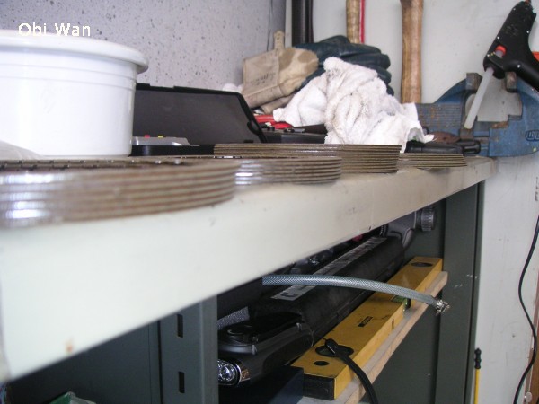

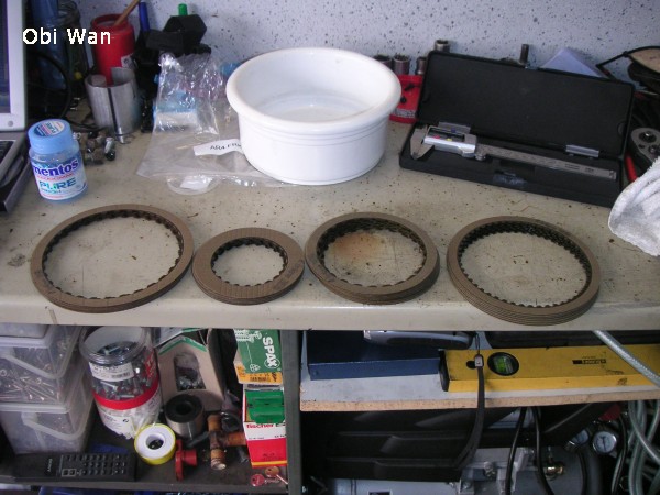

Die Kupplungslamellen haben ein Neumass von 1,6mm
Die Stahllamellen haben einmal ein Neumass von 1,5mm und 2,0mm

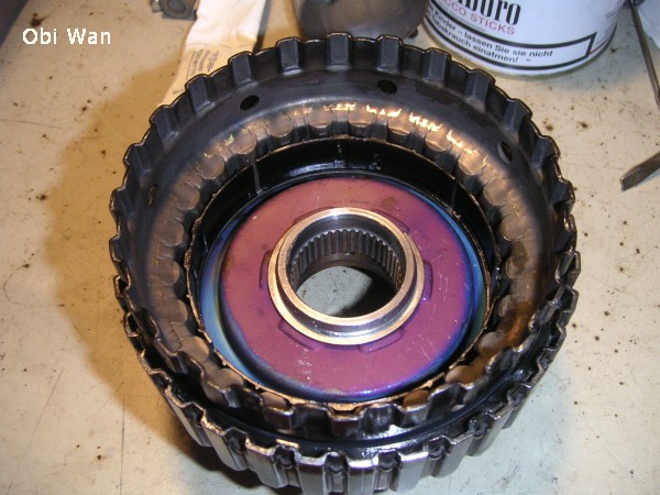

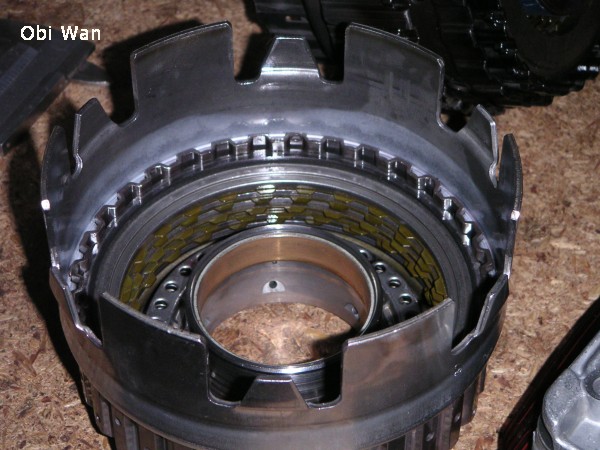

Hier mal ein paar Bilder von den Kupplungslamellen

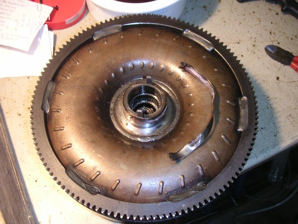

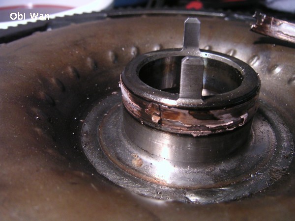

Eigendlich ist der Kupferring an der Ölpumpe
Hier hat er sich aber am Wandler festgefressen.
Der Kupferring hat sich beim abmachen in zwei Teile gelöst.
Der Rest hängt noch am Wandler.
Ich habe den Wandler meinem Bruder mitgegeben und er soll sich drum kümmern das der Rest verschwindet.
Eventuell auf die Drehbank und dann mit dem Schleifpapier wegschleifen.
Ist nicht mein Problem. Soll der sich drum kümmern.

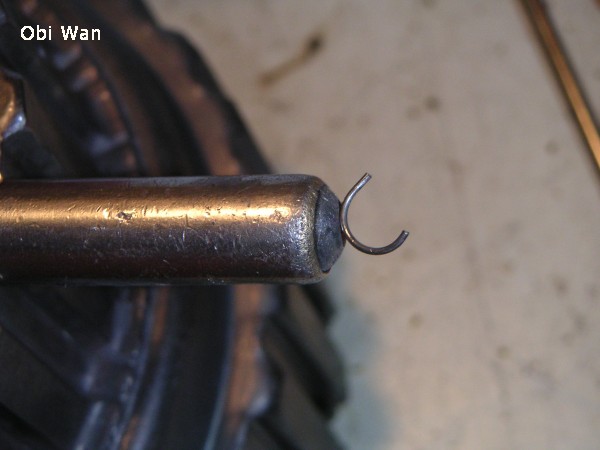

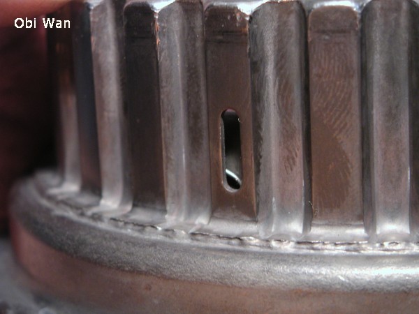

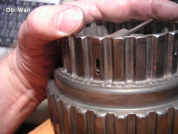

Hier habe ich noch einen Feind gefunden der sich in der kleinsten Ecke versteckt hat.
Dieses Missststück wäre dann später durchs Getriebe geschossen und hätte dann den nächsten Ausfall herbei geführt.

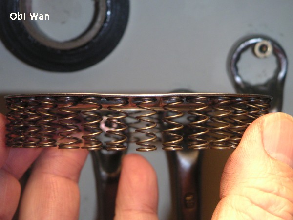

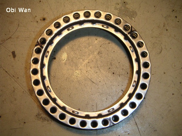

Dieses Federpaket hat zwar drei leichte Verformungen, soll aber laut HELO kein Problem sein und könnte ohne Bedenken eingebaut werden.

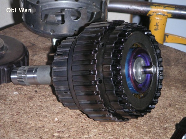

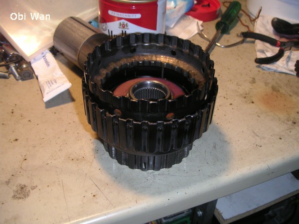

Hier ein fertiger Kupplungskorb mit neuen Stahl- und Kupplungslamellen und Kupplungskolben.

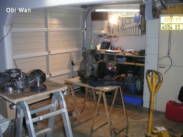

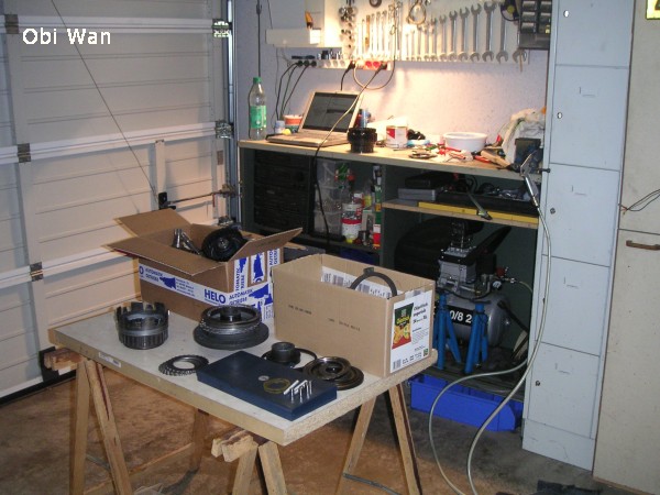

Und so sieht es momentan in der Garage aus.

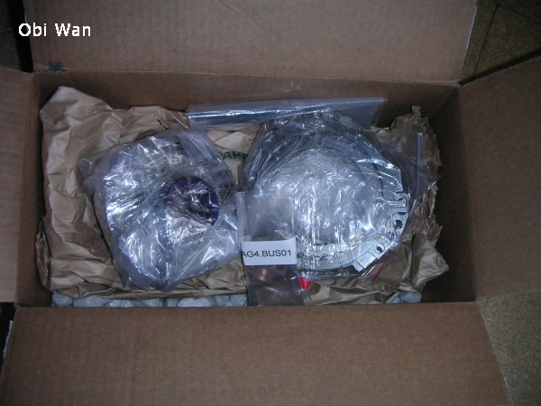

Dieser Kartoninhalt ist Originalware von VW und hat 117,91 Euro gekostet.

Leider war eine Sorte der Stahllamellen falsch.
Es gibt die wohl in 1.5mm und in 2.0mm Stärke.
Leider brauche ich die in 1.5er und geliefert wurden die 2.0er.
Aber nur die eine Sorte.
Sonst scheint alles zu passen.

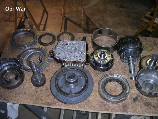

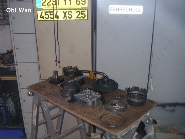

Also, hier mal ein Überblick über die Aktuelle Lage.
Alles schön mit Waschbenzin sauber gemacht und zur Montage bereit gelegt.
Die Kupplungskolben und die Kupplungslamellen in den Kupplungskörben wurden schon vormontiert.
So
Dann wollen wir mal anfangen
Tja
Und das wars dann auch schon wieder.

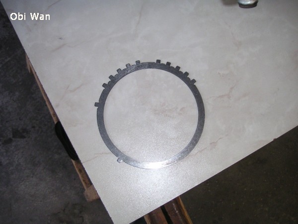

Die Stahllamellen die in die Verzahnte Ausbuchtung passen, sind leider zu dick.
Bis ich das rausgefunden habe, habe ich ca. 7 mal den ganzen misst ein und wieder ausgebaut.
Ich bin nicht im Traum darauf gekommen das die Lamellen zu dick sind.

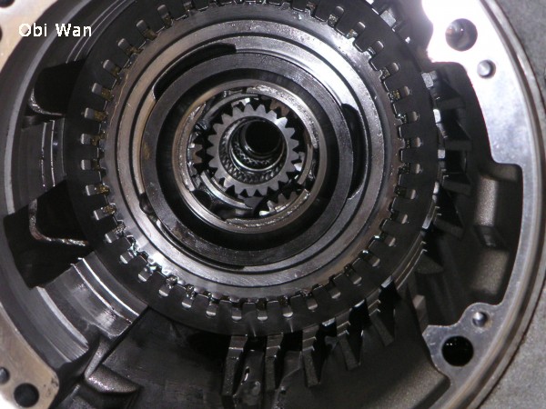

Wenn der Freilauf als letztes auf diese Paket aufgesetzt wird, wird das ganze mit einem Sicherungsring gehalten.
Diesen Ring habe ich nicht in die dafür vorgesehene Nut bekommen.
Erst ein Blick in die Unterlagen ergab, daß beim CYF Getriebe nur 5 Lamellen verbaut werden.
Geliefert wurden aber 6 Lamellen.
Also lass ich eine weg.
Aber es passt immer noch nicht. :-k :-k :-k
Verdammt nochmal. :evil: :evil: :evil:
Jetzt bin ich auf die Idee gekommen mal die Stahllamellen auf ihre Stärke zu messen.
Und…siehe da…die sind 0.5mm dicker als die alten.
Und das mal 5 sind 2.5mm zu viel an Stahllamellen. :evil: :evil: :evil:

Die 1.5er Lamellen sind heute morgen mit der Post gekommen.
Ich habe sie eben eingebaut und festgestellt … es passt. =D> =D> =D>

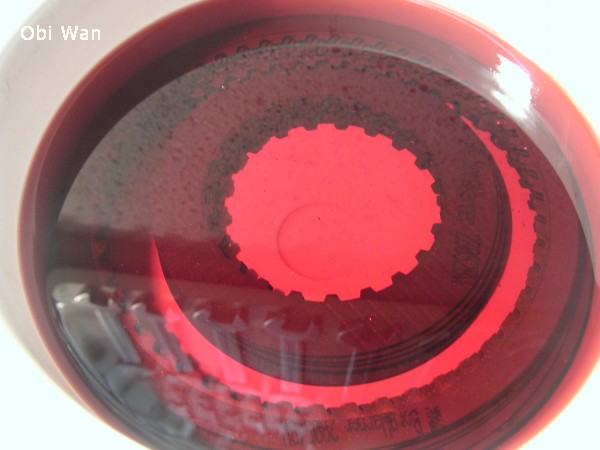

schön, daß es bei dir weiter geht. Was sehe ich denn auf einem der
Bilder oben ? Es sieht so aus als würdest du die Lamellen in Öl
einlegen - stimmt das ? Wenn ja, warum machst du das so ?
Beste Grüße
Ralf
#396
Genau
Die Lamellen sollen vorher in Öl eingelegt werden.
Da die Lammellen später im Betrieb auch mit Öl umspühlt werden, ist es ratsam sie ca. 3-4 Stunden vor der Montage in Öl einzulegen. Dann sind sie nicht so trocken wenn sie in Betrieb genommen werden. Ich vermute das hat damit etwas zu tun, daß die Lamellen bei den ersten Umdrehungen keine ungewöhnlich schnelle abnutzung bekommen und somit nicht auf den ersten Metern tocken laufen.
