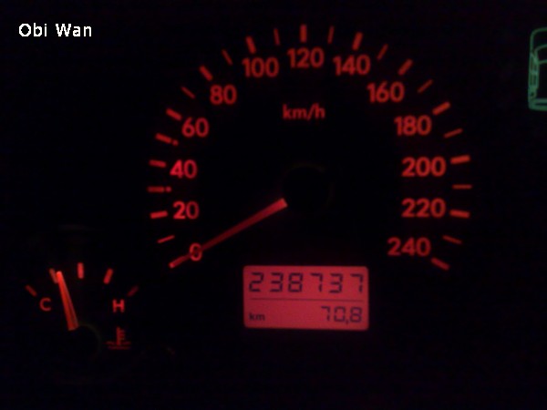

Hier mal ein Aktueller Km-Stand.
Demnach habe ich bisher 5916 Km mit dem repariertem Getriebe gefahren.
