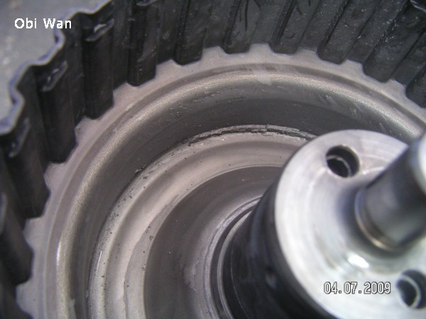

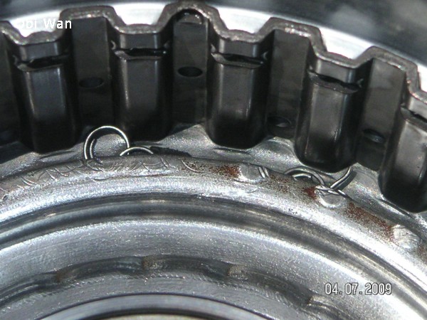

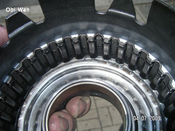

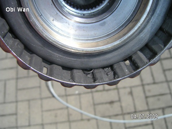

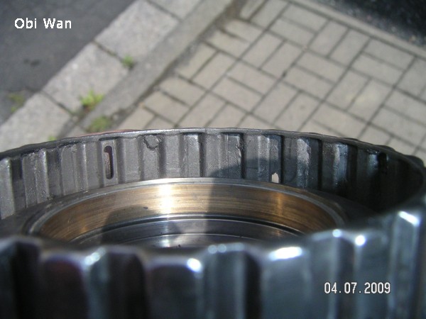

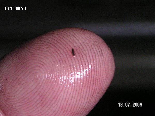

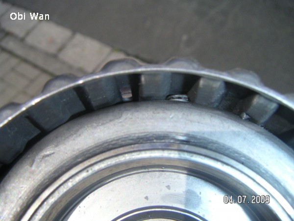

… hier nun ein paar Bilder von der Sauerrei und den Brocken die sich in den kleinsten Ecken verstecken.
Wer hier schlampig Arbeitet, der bestellt sich somit seinen nächsten Getriebeschaden.
Ich hatte in meinem Getriebe reste gefunden vom Federpaket.
Obwohl mein Federpaket in Ordnung war.
De facto, hatte der Instandsetzer schlampig gearbeitet.

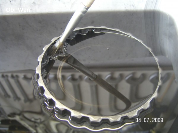

Schön alles einweichen und penibel nach den Brocken suchen.
Die Federteile verstecken sich gerne ganz unten wo man sehr schlecht,
fast überhaupt nicht hinkommt.
Nicht aufgeben. Es lohnt sich !!!

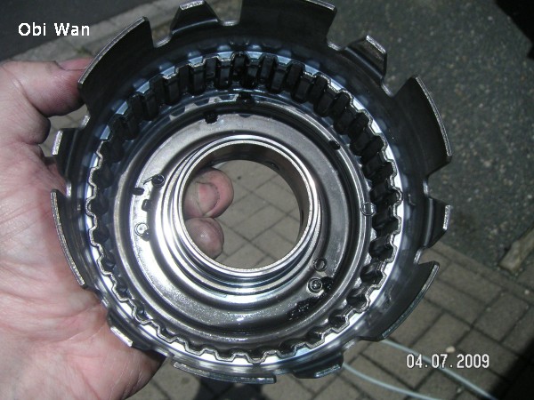

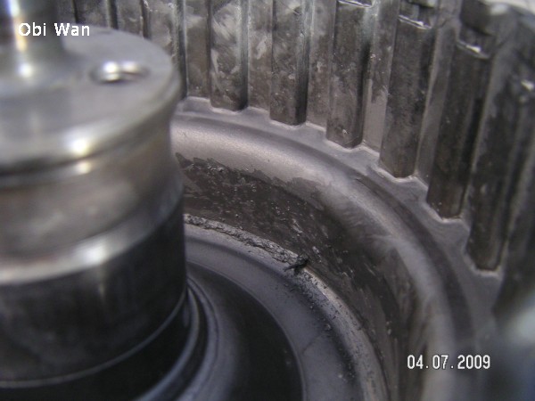

Mit der Sonne im Rücken konnte ich bei einer gewissen Stellung bis unten hin schauen
und sehen ob alles raus ist.

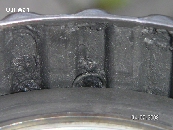

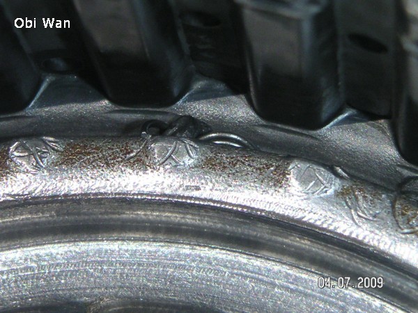

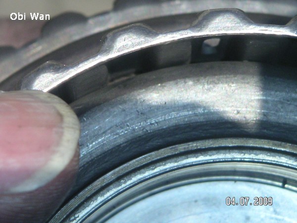

Bis unter die Kupplungskolben sind die Federteile zu finden.
Hier haben sie auch einen bleibenden Eindruck hinterlassen.
Auch hier sollte alles sauber sein.
Das Zeug sitzt fast so fest wie Beton.
Ich musste es mit einem Schraubenzieher abkratzen.

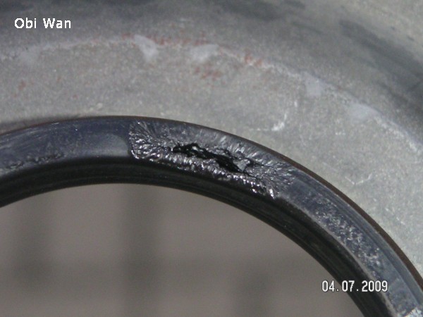

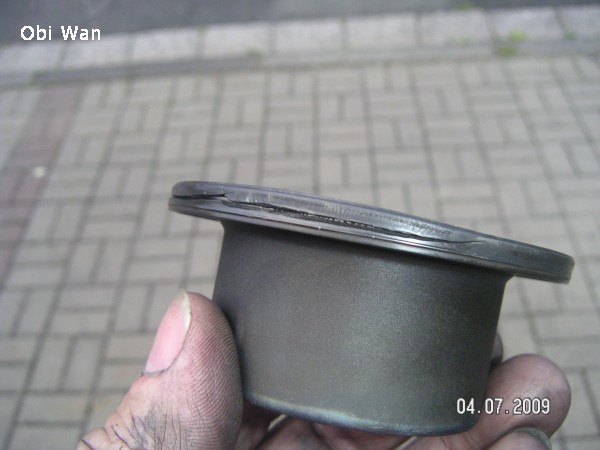

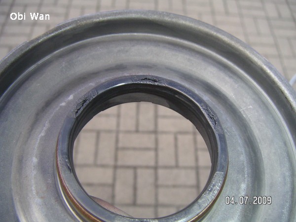

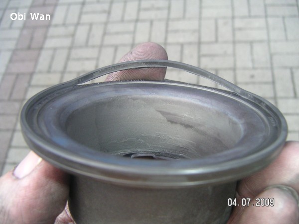

Natürlich wurden auch solche defekte gefunden
Hier ein Kupplungskolben mit Lochfrass

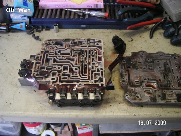

Ich hatte gestern den Schaltschieber von dem kaputten Getriebe eingebaut.
Heute will ich meinen wieder einbauen.
Bilder von Schaltschieber zerlegen folgen. :shock:

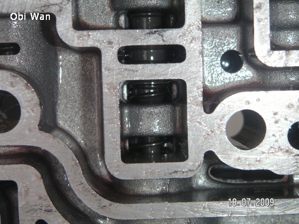

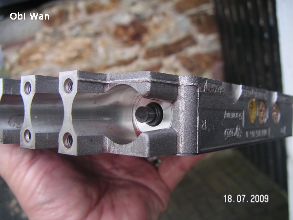

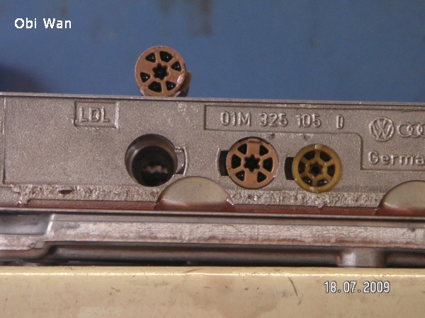

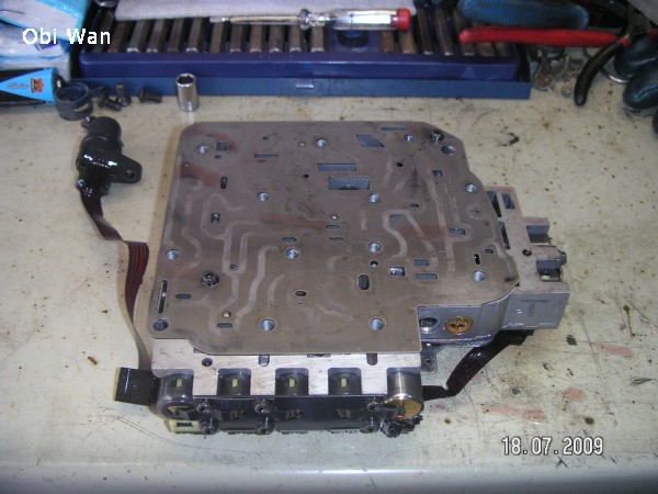

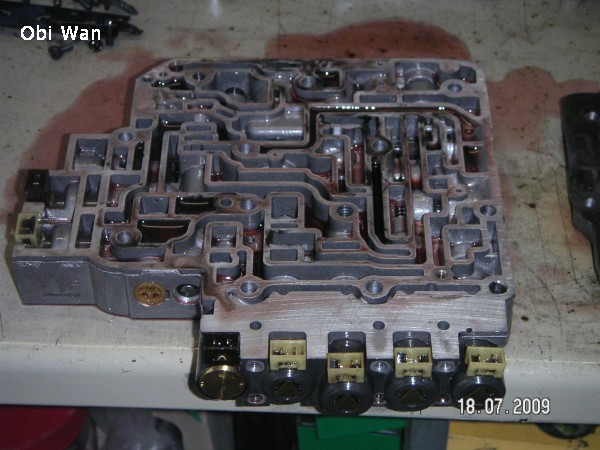

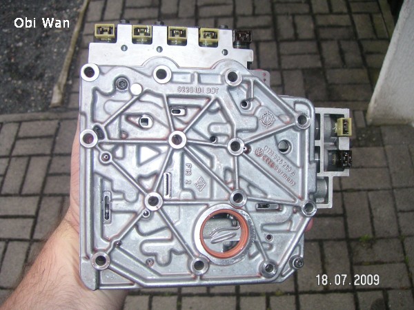

So sieht ein Schaltschieberkasten aus
Mit dieser glatten Seite wird er am Getriebe geschraubt

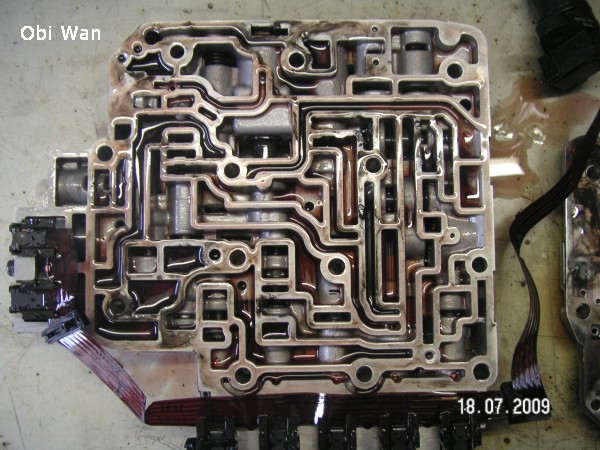

Hier die Unterseite.
Die Große Öffnung ist für den Filter

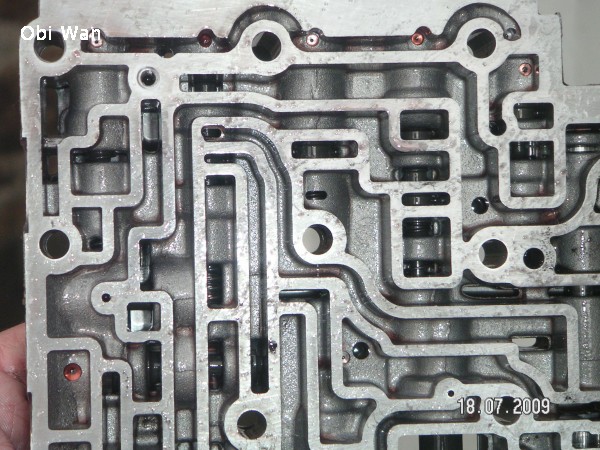

Wenn man die zwei kleinen Schrauben raus dreht, kann man die Platte abnehmen.
Aber Achtung!!! Die Platte mit dem Blech abnehmen.
Da ist eine Kugel drin die sonst rausfällt!!!

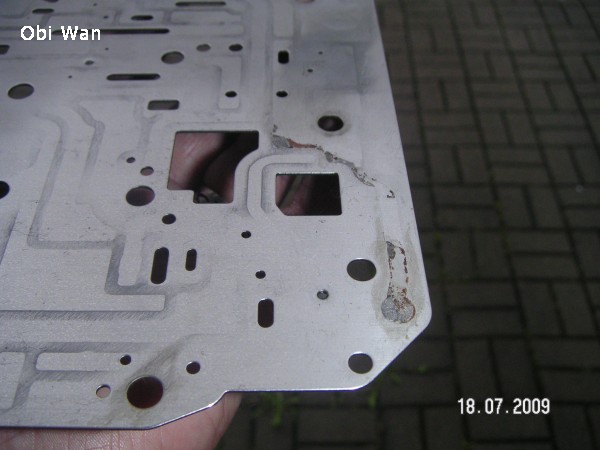

An der Platte waren diese Rostspuren :-k
Ich habe sie mit 800er Papier behandelt
Auf sowas sollte geachtet werden.
Wenn du da nicht aufpasst, dann haste gelitten.

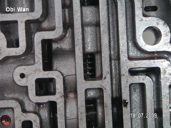

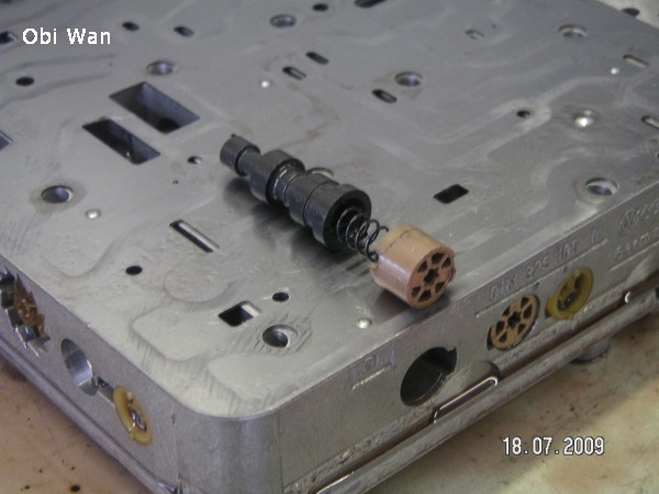

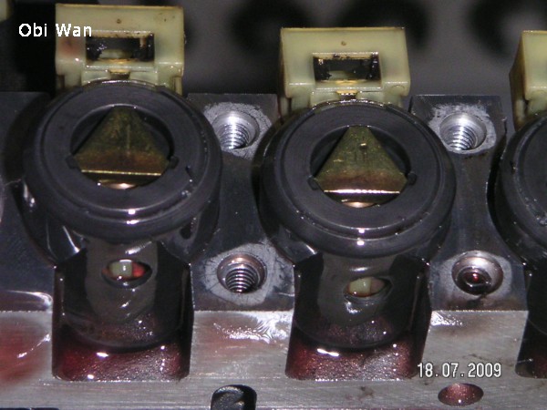

Jetzt geht´s an die Spulen
Diese sollten klacken wenn man sie schüttelt.
Solche kleine Bröckchen waren an den Spulen vorhanden

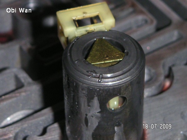

Wenn die Spulen raus sind, dann sieht man diese Kolben.
Die kann man mit dem Finger rein drücken.
Ein Gegendruck wird von einer Feder erzeugt.
Hier sieht man die Feder und wo die Kolben arbeiten

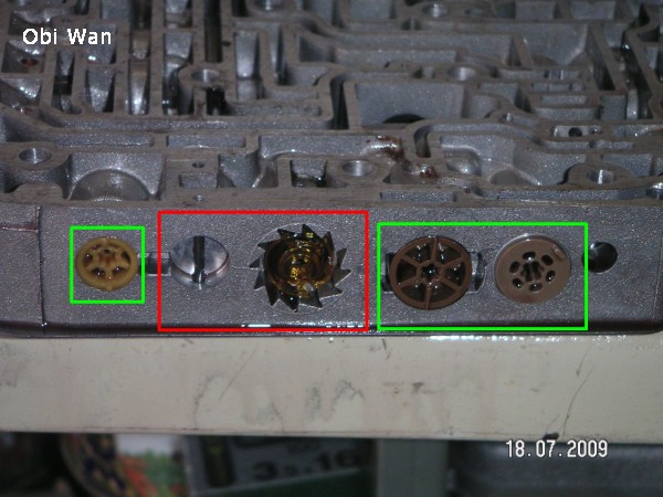

Alle Deckel die so ausgesehen haben, habe ich aufgeschraubt.
Die Kolben und die Feder die dahinter sitzt, habe ich auf Beschädigungen kontrolliert.
Die Inneren Kolben können so und auch anders aussehen.
Die Grün markierten Deckel habe ich alle aufgeschraubt.
Die Rot markierten habe ich so gelassen.
Das war mir zu riskant.
Das sieht so aus als ob da was eingestellt wird und den kleinen Stift wollte ich nicht rausschlagen
So
Alles wieder zusammenbauen.
Sieht dann so aus.
Den Schaltschieber wieder an´s Getriebe dran bauen…
…Ölwanne wieder dran…
…Öl einfüllen…
…Probefahrt machen…
…und ???
:laola: :laola:
:naenae: :naenae: :naenae:
Schaltet besser als vorher.
Schaltproblem ist weg.
:dance: :dance: :dance:
