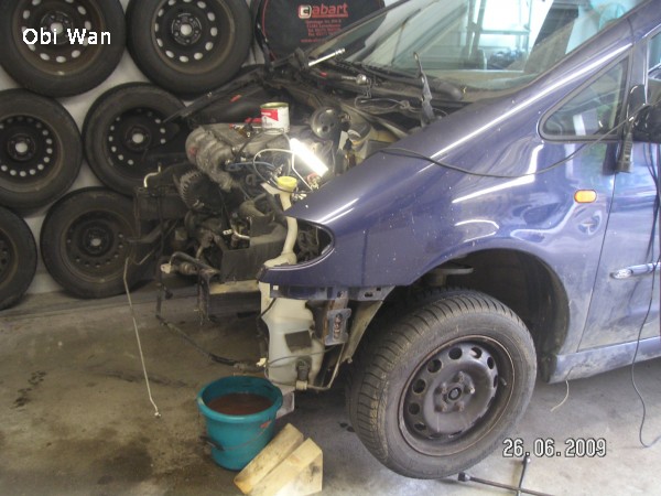

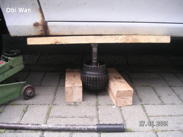

So…ab hier ist es Teil 2 der „Neverending Story“ :lol: :lol: :lol:

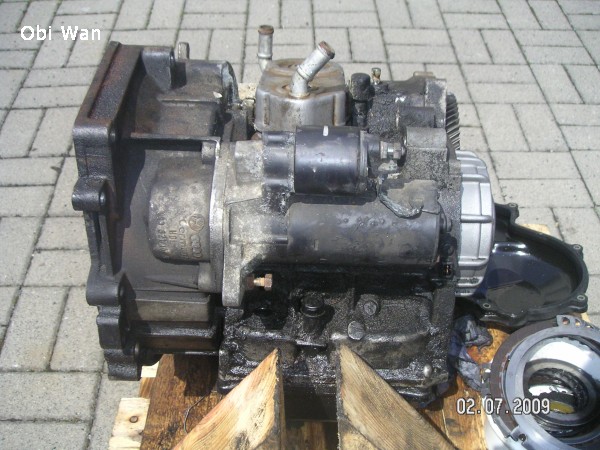

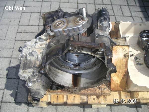

Also, ich habe nun das Getriebe von dem Galaxy VR6 von meinem Bruder ausgebaut und aufgemacht.
Nachfolgend ein paar Bilder von dem Desaster Teil 2
Auch bei diesem Getriebe war Ölverlust zu bemerken.
Letzendlich schaltete es sehr hart bis es den Geist aufgegeben hat. Kein Vortrieb mehr.
So…los gehts

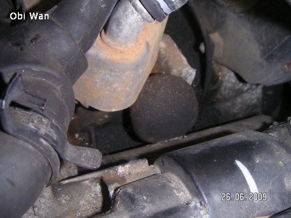

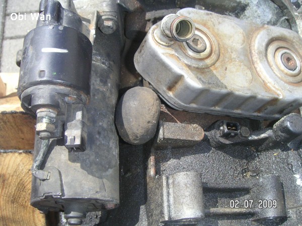

Diesen Gegenstand fand ich auf dem Anlasser.
Bombenfest. Wieso liegt der da und wie ist der da hingekommen ?? :nixwissen: :nixwissen:

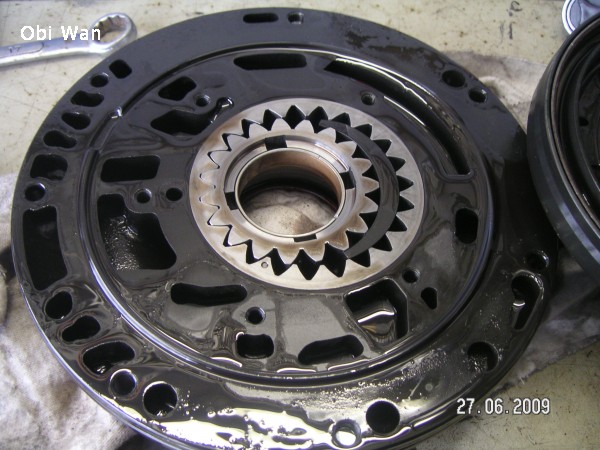

Hier die Ölpumpe.
Augenscheinlich in Ordnung.
So…jetzt fangen die Schwierigkeiten an. :evil: :evil:

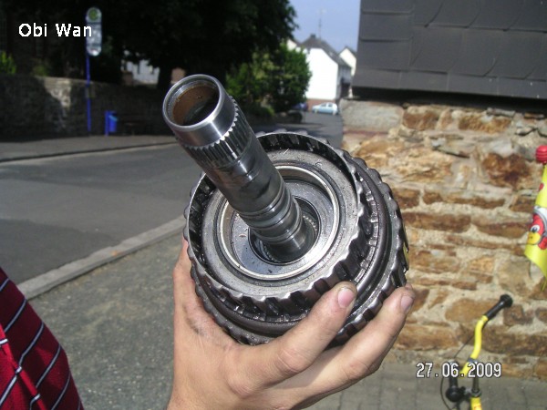

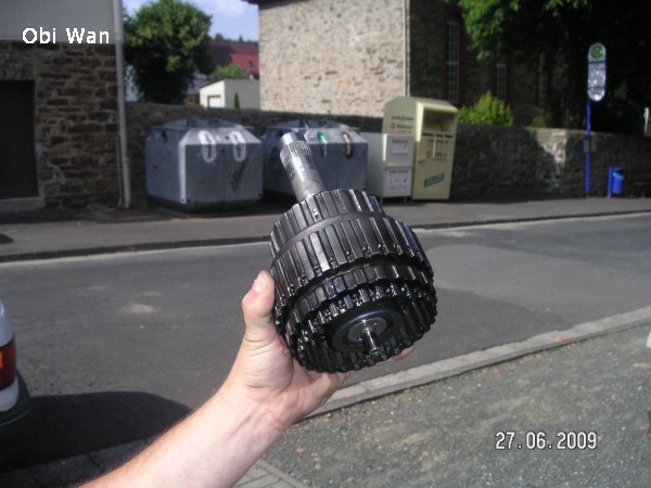

Auf dieser Turbinenwelle sitzen die Kupplung 1.-3. Gang.
Der obere Kupplungskorb lässt sich nicht abnehmen.
Bei meinem Getriebe konnte ich alles problemlos mit der Hand abheben. Hier nicht.
Es ist aber das selbe Getriebe. Kennbuchstaben CYF.
Was ist hier los.
Naja, warts nur ab. Ich krieg dich schon.
Kannste aber vergessen. Geht nicht auseinander.
Mein Bruder hat es dann bei einem Bekannten mit einer Presse mit 4to auseinander bekommen.
Wieso geht das nicht so leicht wie bei meinem ?? :nixwissen:
Antwort: Ab Getriebebaudatum 14 04 7 sind die Kupplungen K1 und K3 miteinander verpresst.
Und ich habe hier ein Getriebe mit dem Datum 30 10 7 liegen.
Also, vollkommen normal das ich den Kupplungskorb nicht abbekommen habe.
Danke an Boooom für die Info.
Dreckstück kommt jetzt erstmal in die Waschanlage.

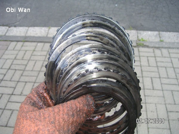

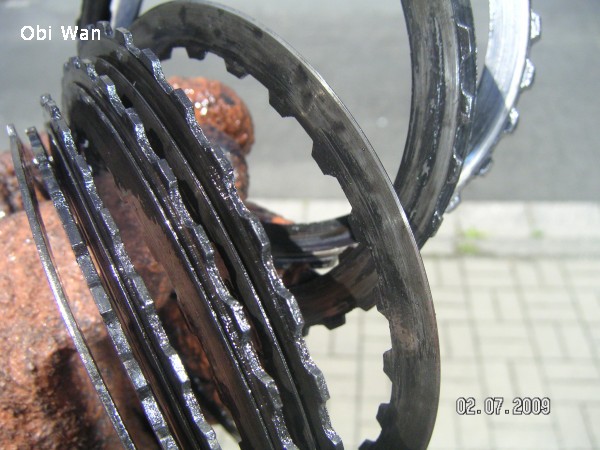

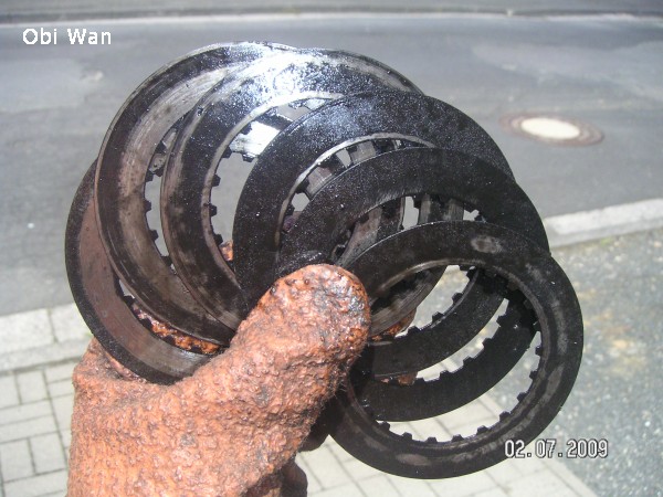

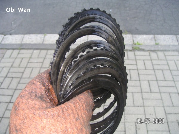

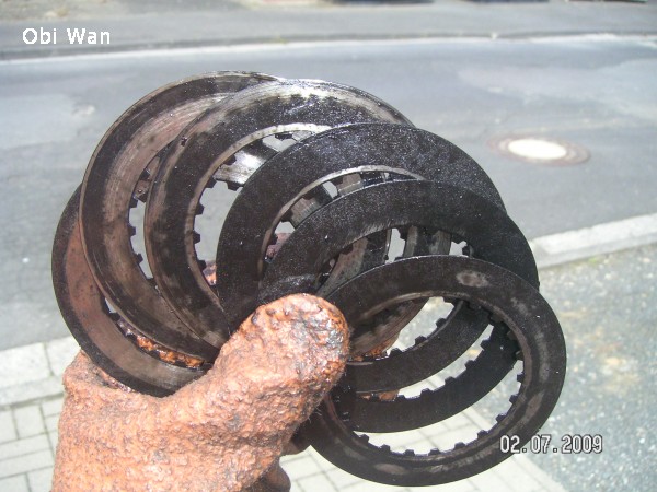

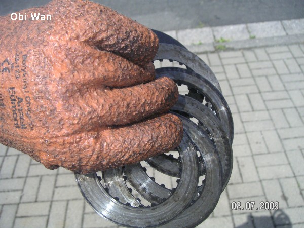

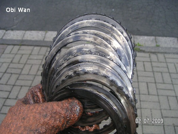

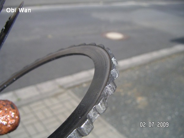

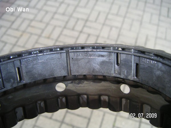

Nachdem die Kupplungen auseinander waren, konnte man sich die Bescherung ansehen.
Nun war klar warum kein Vortrieb vorhanden war.
Der Kupplungsbelag war runter bis auf´s Blech.

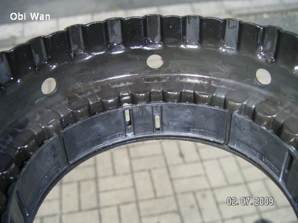

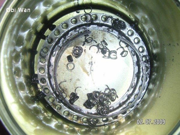

Hier das Federpaket.
Es hat´s komplett zerlegt.
Die Einzelteile sind dann durch das Getriebe gewandert und haben sich bestimmt
maßgeblich am Defekt beteiligt.

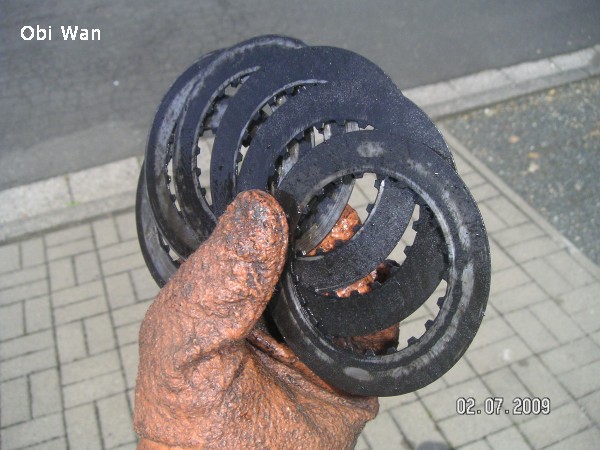

So sollte es aussehen wenn es komplett ist.

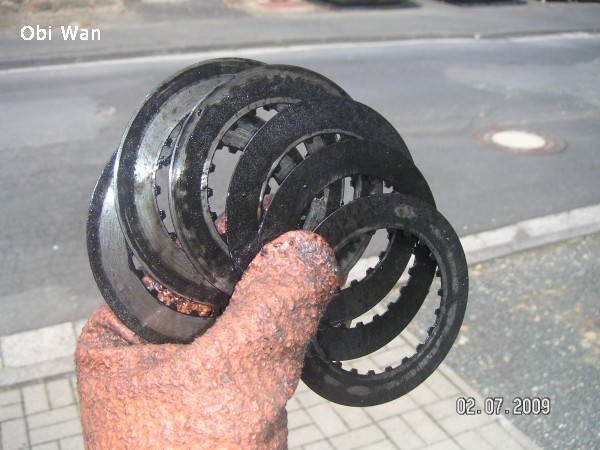

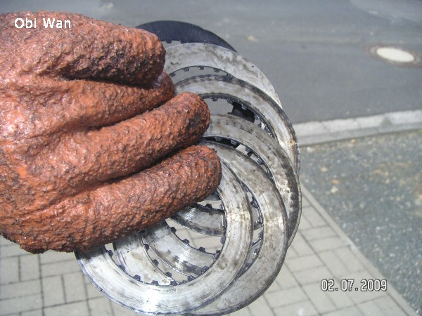

Hier das andere Kupplungspaket
Hier ist auch Augenscheinlich alles OK

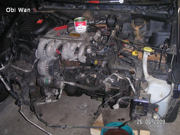

Meine Klimaanlage.
Tja, und da es sehr sehr Warm ist, habe ich mir einen Schaltschranklüfter aufgehängt.
Der geht ab wie Schmitz Katze :smiley: :smiley:

Was mich interessiert ist, was das da für ein komischer „Ball“ am Anlasser war und woher der Defekt denn eigentlich kam.
#335
Der Ball sieht aus wie ein Stein den ein Marder da vermutlich rein geschleppt hat!
Die Vibrationen haben ihn dann in die Position fest gerüttelt
#336
Wo gibts denn solch perfekt geformte Steine? Sind Marder so potent, dass sie Steine da „reinwerfen“ können?
#337
Oftmals im Bereich von Bächen,Flussläufen oder dort wo viel Geröll zusammen sich einen Weg suchen mußte!
Nein, Marder werfen solche Steine nicht, sie nehmen sie ins Maul und tragen sie! :wink:
#338
Ich hatte schon mal einen ganzen Steinbruch in einem Auto
Bei dem alten T3 von meinem Schwiegerdad hatte der soviele Steine im Bereich der Kreuzgelenke zur Lenkung hin angesammlt das es in einer Kurve die Lenkung blockierte
Das war ein Schreck :twisted:
mfg HH
#339
Das mit dem Bach kommt hin.
Mein Bruder hat das Haus mit der Garage am Bach stehen.
Entfernung zum Bach ca. 5 Meter.
