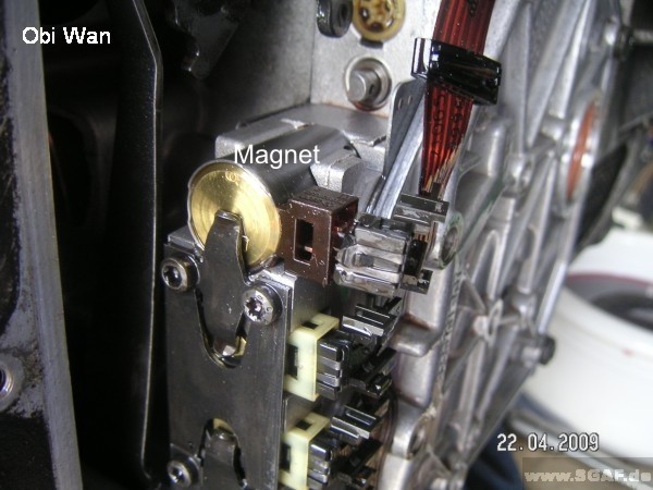

Hey Gast
Wie ist dein Name??
Also, ich möchte dir noch folgendes vorschlagen.
Hier siehst du links im Bild das dicke Kabel was im inneren der Ölwanne zur Leiterfolie wird.
Überprüfe mal den halt von dem Stecker.
Sitzt er noch fest?
Sitzt er richtig drin?
Eigendlich ist der Stecker mit einer art Klammer gesichert, aber meine ist mir mal weg geflogen.
Wenn du den Stecker ab hast, dann schau mal rein.
Ob er Oxidiert ist, kannst du mit einer Taschenlampe und einem kleinen Hand bzw Schminkspiegel sehen.
Daneben sitzt das Öleinfüllröhrchen mit einem Deckel drauf.
Wenn du das Öl aus der Getriebeölwanne abgelassen,
und die Ölwanne abgeschraubt hast…
…dann siehst du den Schaltschieber mit der Leiterfolie.
Hier das Getriebe ohne Schaltschieber.
Hier siehst du, daß bei meinem Schaltschieber ein Stecker abgegangen ist.
Vielleicht ist das bei dir auch der Fall und er Schaltet deswegen nicht in den 3. und 4. Gang.
Ausprobieren und Berichten !!!
Aber nicht das Getriebe mit irgendeinem Getriebeöl auffüllen !!!

Hallo Obi ,das Foto zeigt doch die Magnetventile…
oder bist Du da anderer Meinung ?
MfG :ford:
#311
Ich habe mal den :click: entpackt :lol: :lol:
Ich habe zwar keine Ahnung aber ich mutmaße mal das es die Magnetventile sind und die bekommen vom Steuergerät ihre Befehle und die werden dann durch das dicke Kabel an die Stecker und dann an die Magnetventile und dann per Öldrucksteuerung werden die Gänge eingelegt.
Oder so. :nixwissen:
Es sind 5 Stecker. Ich würde mal vermuten das sie für die Gänge zuständig sind.
Leerlauf Rückwärtsgang
Leerlauf 1.Gang
1.Gang 2.Gang
2.Gang 3.Gang
3.Gang 4.Gang
Wie gesagt, es ist nur eine Vermutung von mir :nixwissen:
Wenn hier einer ab ist, dann wird auch dieser Schaltbefehl nicht ausgeführt.
