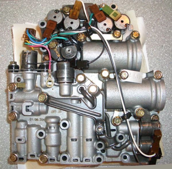

#57

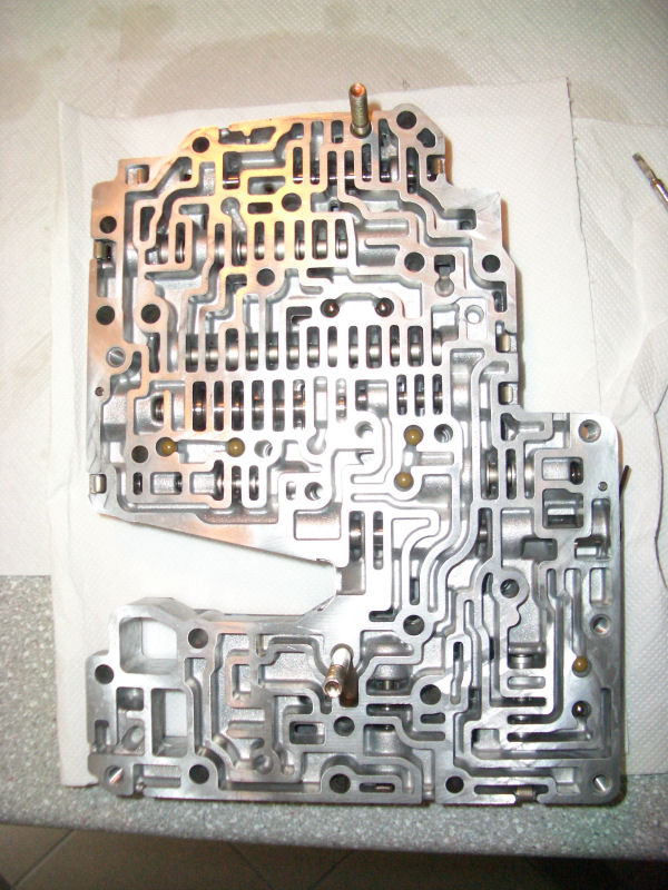

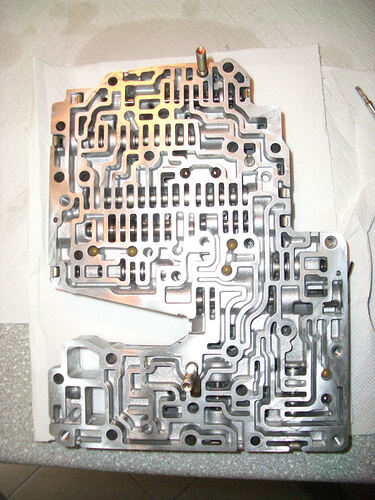

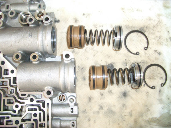

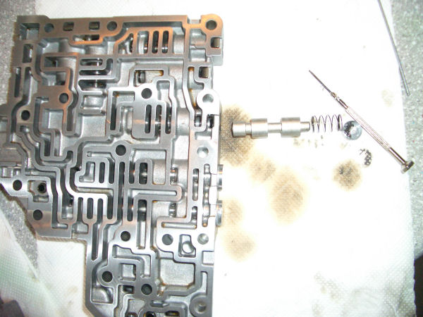

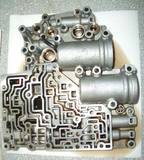

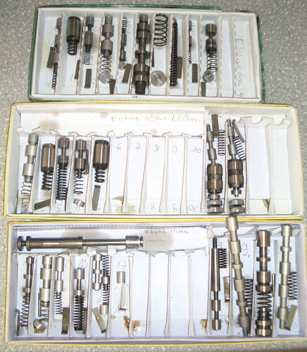

Ich habe schon ein solches Getriebe generalüberholt, von daher
weiß ich das eine oder das andere darüber.
Von einem Firmwareupdate des Steuergeräts ist mir nichts bekannt,
genausowenig habe ich von einer neuen Revision des Schieberkastens
gehört.
Nach einer Getriebereparatur sollte lediglich das Steuergerät in
Grundeinstellung gebracht werden.
Dieser Schieberkasten beherbergt natürlich die 9 Spulen, aber
außerdem noch die mechanische Schaltung, sowie 2 Druckspeicher und
ca. 27 Steuerkolben.
Das ganze Ding ist ein äußerst kompliziert aussehendes Gewusel von
unendlich vielen Ölkanälen auf 4 verschiedenen Ebenen.
Da passt der Spruch : Es muß doch Außerirdische geben, wer sonst
hätte soetwas erfinden können.
Bei Interesse kann ich dir ein paar Bilder davon schicken, damit
du einen Eindruck bekommst wie sowas aussieht.

Ich stelle die Fotos vom Schieberkasten des Jatko JF506E
'mal hier ein :
Kompletter Schieberkasten mit den 9 Magnetspulen.
Die Ebenen des Schieberkastens.
Innenleben der beiden Druck-Akkumulatoren.
Die Kolben die seitlich in den verschiedenen Ebenen sitzen.
Hoffe die Bilder können einen Eindruck von so einem Schiebekasten
vermitteln.
