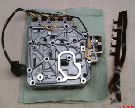

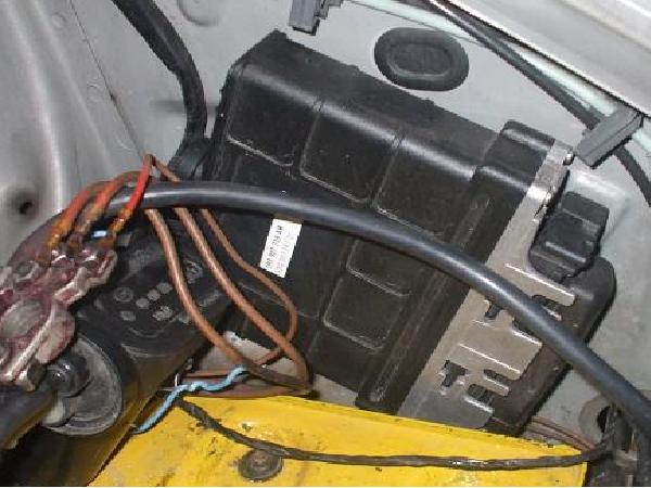

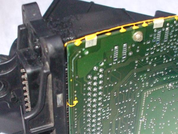

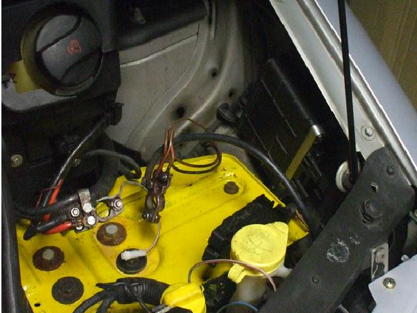

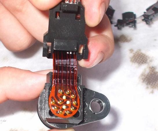

  1. Die Getriebesteuerung links neben der Batterie wurden durch Feutigkeitseintritt Leiterbahnen zerstört.

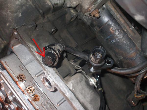

2: Der Mehrfachstecker vom Steuergerät und einigen Sensoren kommend. Gleich neben dem Öleinfüllstutzen.

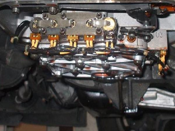

  1. Der Mehrfachstecker (Gegenstück) der an die Leiterfolie verlötet ist. Diese ist nur zusehen wenn die Ölwanne vom Getriebe ab ist.

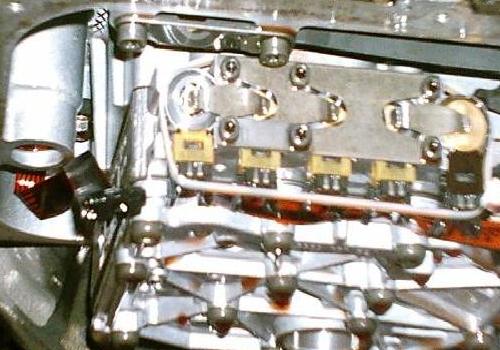

  1. Die Leiterfolie sowie die Steckkontakte an den MV (Steuerventilen). 5 Leiterbahnen pro Seite auf der Folie, aber 14 Anschlüsse.

Punkt (1) habe ich behelfsmäßig mit einer Litze überbrückt. Das hatte zufolge dass alle Gänge mal schalteten und mal nicht, welches darauf hindeutete das noch andere Fehler da waren.
Lösung: Neuen oder Gebrauchten Ersatz besorgen und darauf achten das der mal nicht abgesoffen war.
Punkt (2) durch lockere Kontakt zwischen Steckern entstehen Funken, diese können den Kunststoffgehäuse an den Schmelzpunkt bringen was zufolge hat das der Kontakt unterbrochen wird und das auf dauer. ( Hatte ich mal beim Ford Probe am Abblendlicht Stecker)
Lösung: Eine genaue Sichtprüfung durchführen und ggf. Ersetzen.
Punkt (3) Auch Lötstellen können auf dauer durch die Erwärmen und erkalten reisen.
Lösung: Nachlöten oder Ersetzen des Teils.

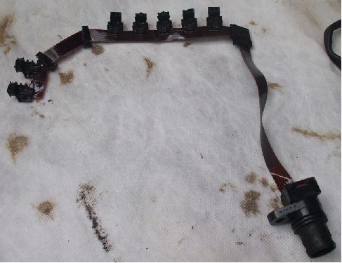

Punkt (4) den verdacht hatte ich schon gehabt und prüfte die Durchgängigkeit mit Wiederstandsmessung, was nätürlich nicht aussagefähig sein konnte da ich die Temperaturschwankung nicht berücksichtigen konnte.
Durch die Wärmeausdähnung sind Risse in Leiterbahnen und Lötstellen kontaktlos .
Eine Leiterbahnfolie Neu Kostet bei VW ca. 140 und bei Ford ca. 189 Euro + Mwst was zur Haltbarkeit unangemessen teuer ist.
Lösung 1. In den saueren Apfel beißen und ein Neues kaufen ODER

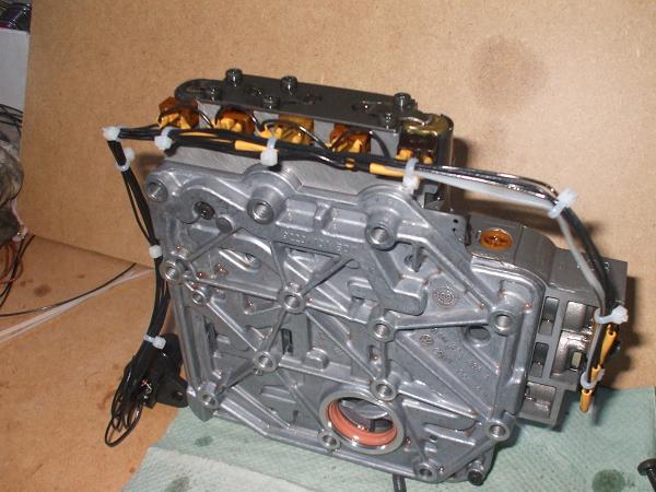

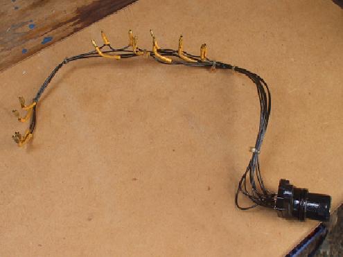

Lösung 2. Leiterbahnen aufschlüsseln und durch einen Kabelstrang ersetzt. Vorteil sicherer Kontakt und fester Sitz am MV und billiger (mit Guten Kabeln natürlich).
Dieser Schieberkasten ist vom Passat und diente der Kabellängen ermittlung. Meiner hat eine runde Filteraufnahme.
Wie der Kabelstrang zur Zeit ausschaut werden wir beim nächsten Öffnen sehen. (Bilder werde ich machen)

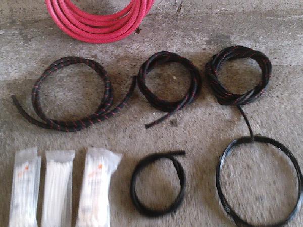

Lösung: Genauen Verlaufs der Schläuche Prüfen. Ich habe 6 Stellen ausmachen können und mich entschlossen dieses Teil hinter die Baterie zu Montieren.
In Bursa (TR) habe ich mir Meterweise Schläuche in verschiedenen Größen besorgt und den Tempomat wieder in Gang gesetzt.
Werde nach und nach alle Schläuche ersetzen.

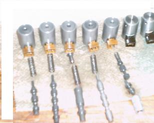

In dem Bericht von Obi Wan ist die Aufschlüsselung der Magnetventile, die sollte sich jeder der sich damit beschäftigt Notieren. Ohne die wäre ich nicht soweit gekommen.

ca. 5 Euro für Kabel, Stecker, Schrumpfschläuche, Lötzinn. Zur Leiterfolien Ersatz. Ist immer noch drin.
15 Euro für Schläuche in verschiedenen Größen. ist auch noch genug da.

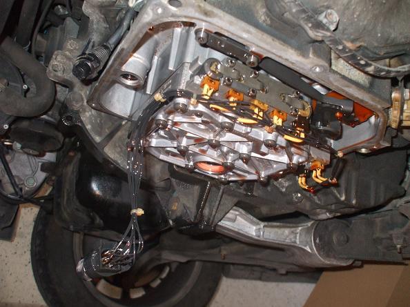

gestern habe ich mich an die Arbeit gemacht, weil ich auch gespannt war wie der Zustand des Kabelbaumes nach 9000 Km ist.
Also Öl ablassen usw… kennt Ihr schon

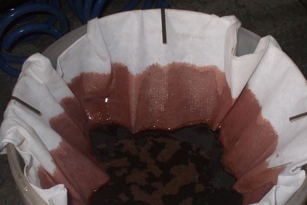

und gleichmal Getriebeöl filtern und nachsehen ob etwas drin ist oder besser was nicht so drin seinsollte
Wanne und Filter ab und siehe da ist noch alles an seinem Platz
hier noch einer der 3 Übeltäter die mir das Leben schwer machten (der Pin ohne Kontakt)
Da der Selbstgemachte Kabelbaum
in Ordnung ist muß ich unbedingt

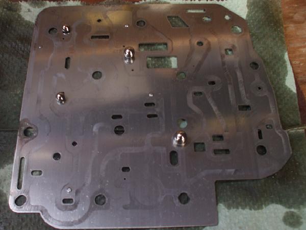

den Schaltschieberkasten mal abnehmen und Grob zerlegen

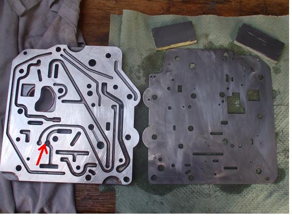

das ist der Zustand des Schaltschieberkasten bei mir nach 170000 Km

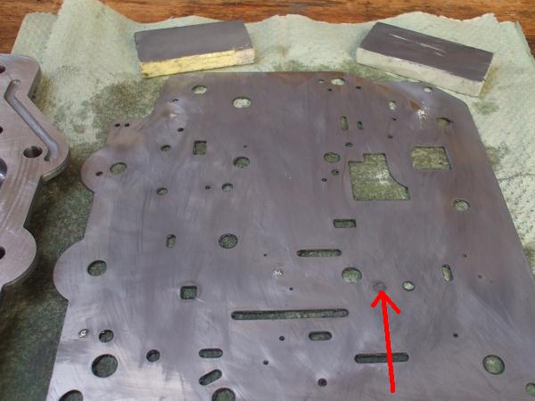

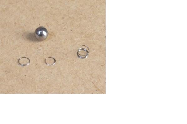

diese Feder ist in 3 teile gebrochen
und die Kugel hat an der Blechtrennung eine Grad aufgeworfen dort wo die Kugel die Bohrung versperrt
57154cf53f80a889b04433cfac1c90d3.jpg [/img
mit 600 er und dann mit 800 er Schleifstein alles mal ebnen
hier im obigem Bild ist die Feder, Kugel dann das Blech drauf
Auf der anderen Seite sind 4 Kugeln aber keine Federn ?
soll das so sein Obi Wan :-k
Neue Kabelbinder diesmal nicht so straff damit die nicht abfallen
Also die gebrochene Feder habe ich ersetzt und alles wieder zusammen gebaut, Ölwanne dran und exakte Ölmenge rein

aber die Arbeit hat sich gelohnt, weil ich Sicherheit habe das dem Kabel die Wärme nicht anhaben kann, die Schrumpfschläuche und Kabelbinder waren aber etwas mitgenommen.

Zu den Kugeln: Bei mir sind es nur drei Kugeln auf der einen Seite ohne Feder und eine Kugel auf der anderen Seite mit Feder.
Diese kleine Feder ist in meinem Schaltschieber in ordnung. Aber in dem Schaltschieber von meinem Bruder war sie etwas verkanntet. In der Bohrung wo die kleine Kugel drin sitzt, war auch ein Grat vorhanden. Ich habe ihn auch beseitigt.
Mit was hast du die gebrochene Feder ersetzt??
Mir würde jetzt spontan eine Feder aus einem Kugelschreiber einfallen. Aber ist dann auch der Federdruck maßgebend ??

Die gleiche hatte ich auch nicht gehabt, daher habe ich die Feder aus dem Passat Getriebe genommen die Getrieben sind in vielen Teilen Identisch.

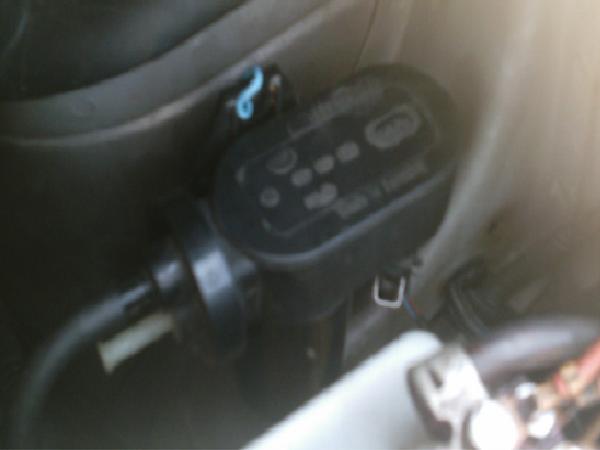

Hatte der Golf III Automatic nicht einen Sport & Eco Schalter am Wählhebel?
Kann es sein das Dir dieses Signal vom Schalter zur Getriebe STG fehlt?
Könnte sein…
MfG
#53
Hallo Black-merlin, sicherlich hatte der Golf III die genannten Funktionen.

Hi Mac-64,
ich bin neu hier im Forum und eigentlich über die google Suche an ObiWans Einträge gestoßen, mich dann durchgelesen und bin nun bei dir gelandet.
Habe ein Magnetventil 2 Fehler bei mir im Getriebe und denke mal dass es irgendwo im Bereich Leiterfolie, Verkabelung zum Fehler kommt.
Habe jetzt auch ein altes identisches Getriebe hier rum liegen und wollte meine Leiterfolie genauso ersetzten mit Kabeln wie du es gemacht hast.
Könntest du mir sagen, was du für Kabel genommen hast? Das würde mir echt helfen. Evtl. noch mla Detailfotos von der self-made Leiterfolie, falls vorhanden.
Wäre super, danke
#55
Hatte das gleiche Problem, bei mir war es eine kalte Lötstelle in der Getriebeelektronik. Habe das Steuergerät für 100Euronen beim Polen instandsetzen lassen, der Freundliche hat bei mir auf 3000Euronen spekuliert, nachdem er mir mitteilte, dass das Getriebe hinüber wäre. Fahre jetzt fast 1-2 Jahre damit und was soll ich sagen „er fährt“…
