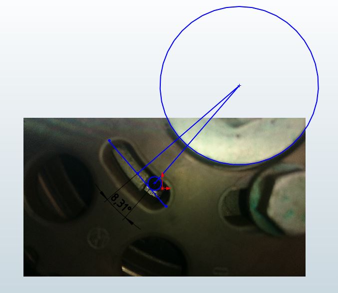

Was meinst du mit NW Rad mittig gesetzt? Ich hatte das Rad nicht abgeschraubt. Hatte KW und NW mit Werkzeug blockiert und zusätzlich Markierungen gemacht.
Ja das ist ok !
Aber du hast ein inneres und ein äußeres NW Rad .
Das innere sitzt fest auf dem Konus der Nockenwelle.
Das äußere sitzt auf dem inneren und kann in kleiner Weise verstellt werden.
bevor der Zahnriemen abgenommen wird sollen die 3 Schrauben gelöst werden und dann der Riemen abgenommen .
Bevor der neue Riemen aufgelegt wird soll das äußere NW Rad in Mittelstellung der Langlöcher gestellt werden.
Hier ein Bild davon
Denn beim Spannen des Riemens ( Absteckwerkzeuge noch drin / Nw Rad noch lose ) verstellt sich das Rad etwas in Richtung des Uhrzeigers.
Ich kann mir vorstellen das der Riemen wenn das Rad fest bleibt nicht 100% korrekt gespannt wird.
Aber das nur eine Vermutung .
Gruß Frank

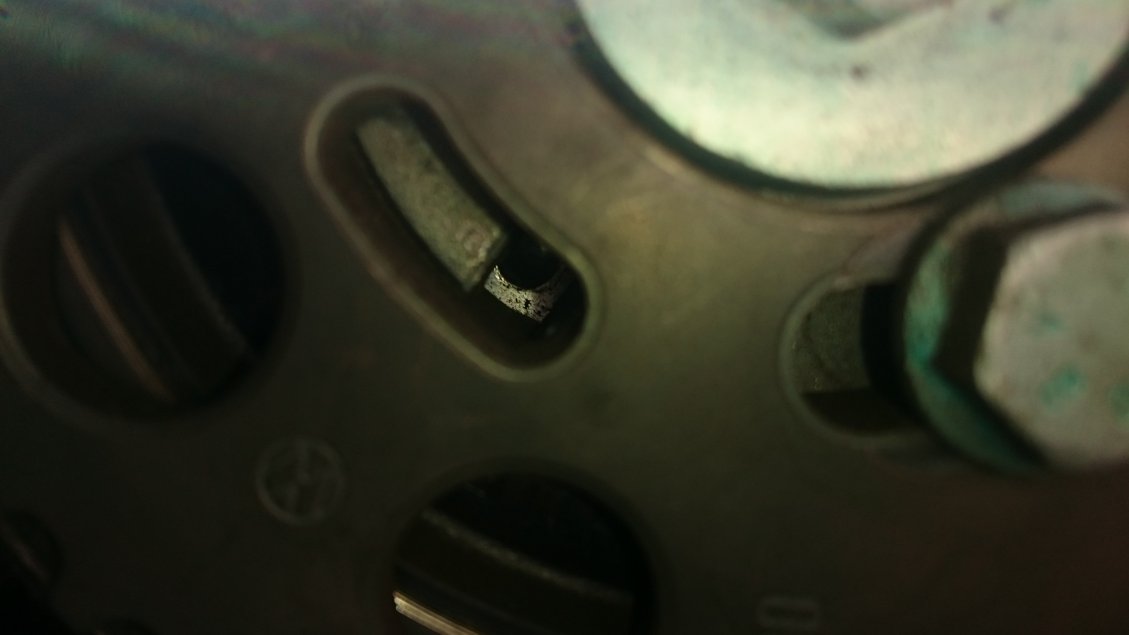

Zu sehen ist das NW Rad, hier das Loch für den Stift zum fixieren.
Also morgen Stift rein und dann das äußere Rad auf Mittelstellung bringen? Würde doch nichts bringen da es vorher ja funktionierte.
So sehe ich das auch, ich habe den neuen Zahnriemen auch OHNE Lösen der 3 Schrauben vom Nockenwellenrad montiert.
Und meiner läuft auch einwandfrei.
Daran liegt/ lag es beim TE schon mal nicht, wenn er vorher einwandfrei ansprang.
Also wenn die 7,7° der Synchronwinkel wäre wäre das ziemlich daneben.
Ich mache es immer nach Werksvorschrift mit dem Lösen der 3 Schrauben und bei mir war und ist der Synchronwinkel bei 0°, also optimal. Werde es in einem Jahr genau so machen.
#18: Ich kann das Rad ja auf 0° stellen, trotzdem bleibt der Winkel von NW zur KW gleich, wenn ich den festsetze.
