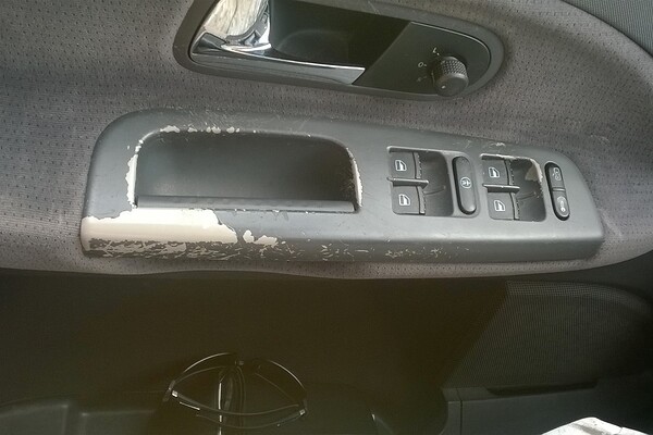

Problem:

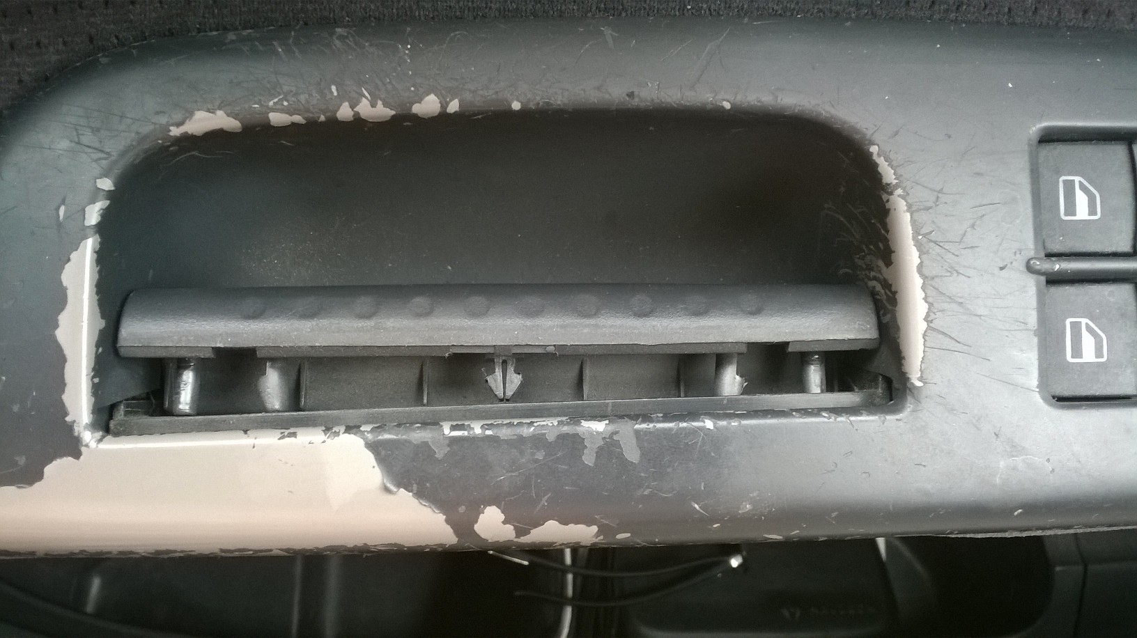

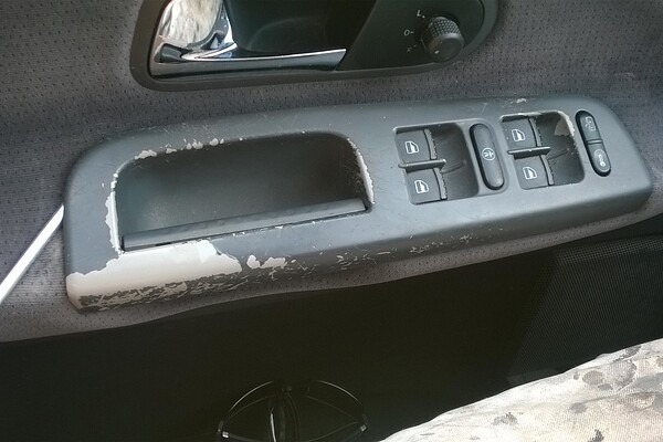

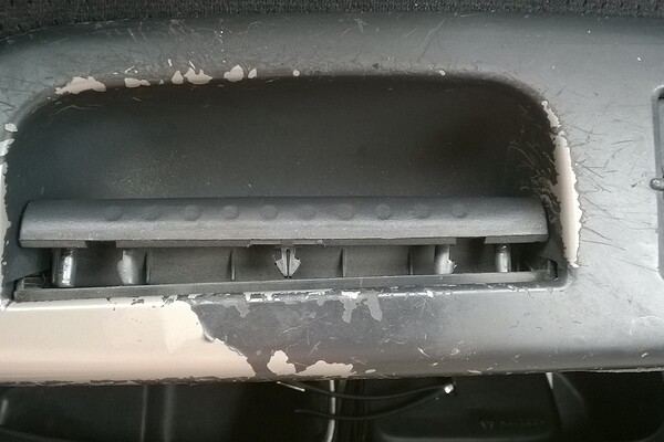

Wir alle kennen die Problematik mit dem achso tollen SOFTLACK von VW/FORD oder Seat.
Das Zeug blättert so schnell ab das man zusehen kann.
Das sieht dann so aus:

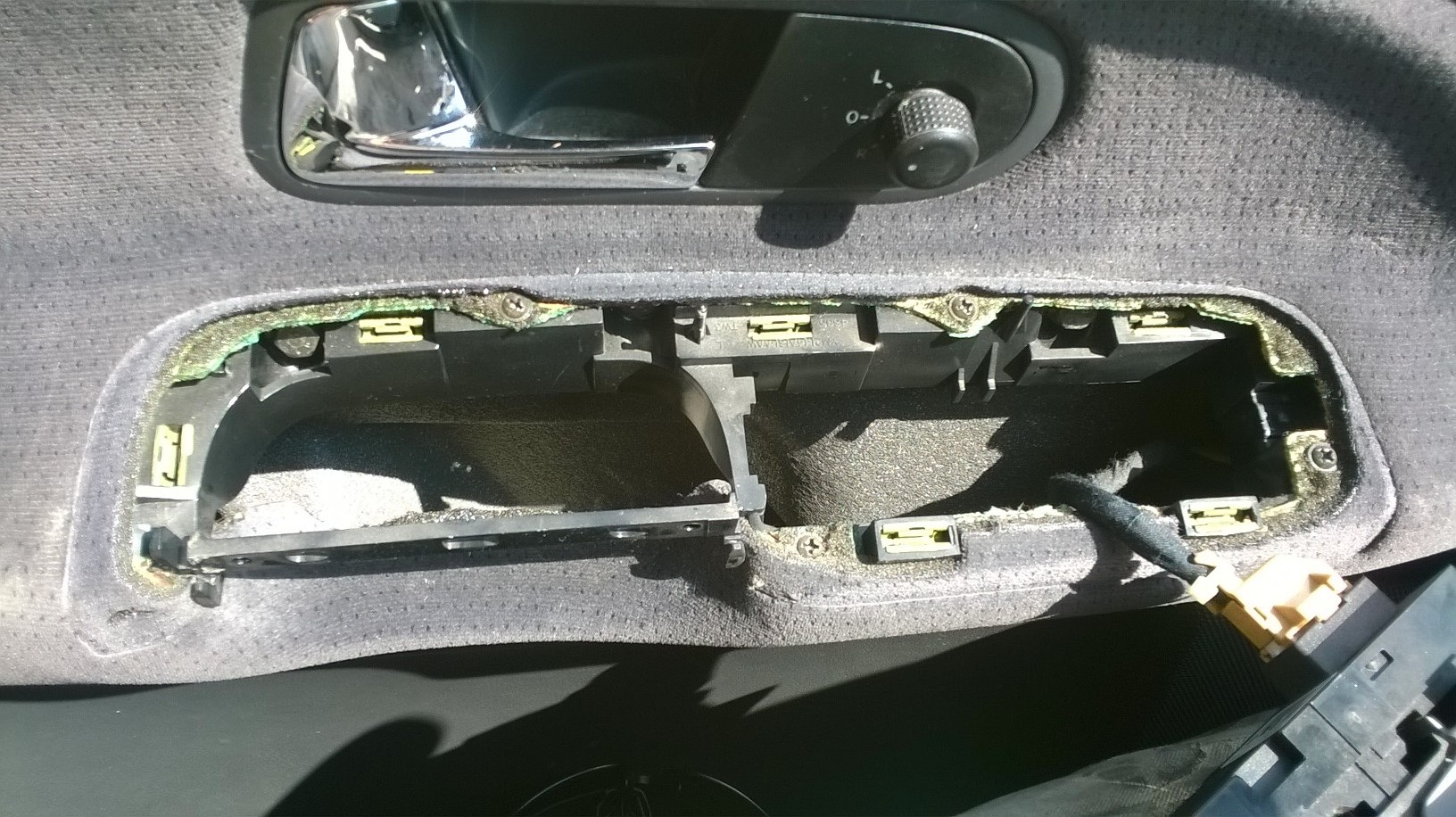

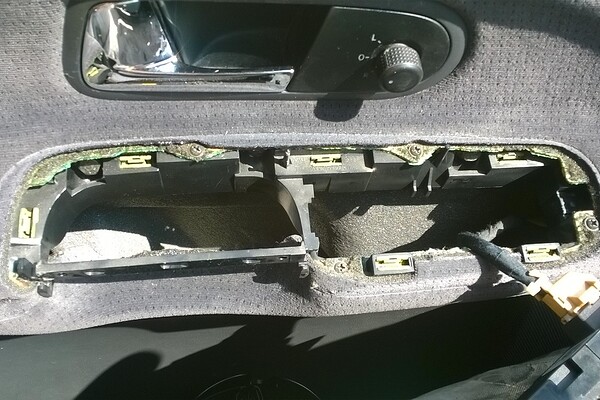

Der gesamte innere Griff ist nur gesteckt.
Zum Ausbau wie folgt vorgehen.
Ihr seht das hier vor euch:

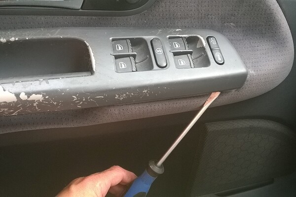

Zu erst den inneren Griff abhebeln.
Da hat die innere Blende 2 kleine Nuten.
Da könnt Ihr mit dem kleinen Flachschraubendreher ansetzen zum aushebeln.
Dann weiter an der oberen rechten Ecke.
Mit dem breiten Flachschraubendreher unter das Plastik gehen und dort nach oben hebeln bis es kurz klackt.
Danach geht Ihr so den ganzen Rahmen ab .

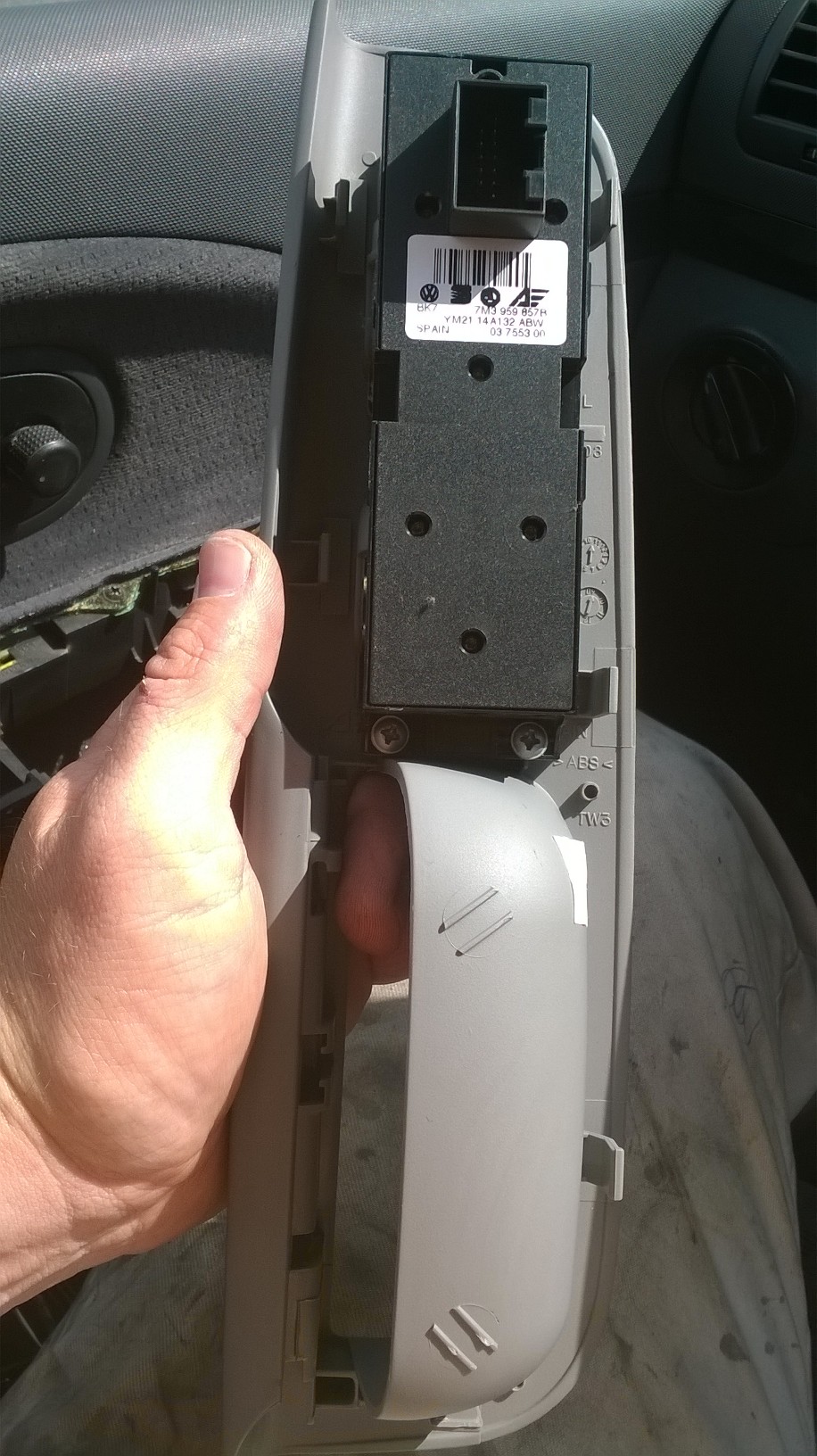

Wenn Ihr einmal rum seit, könnt ihr von vorne die Blende hochschieben.

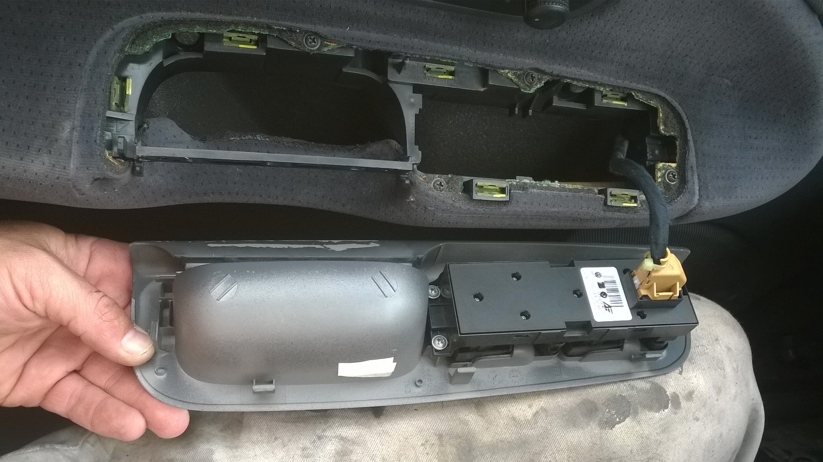

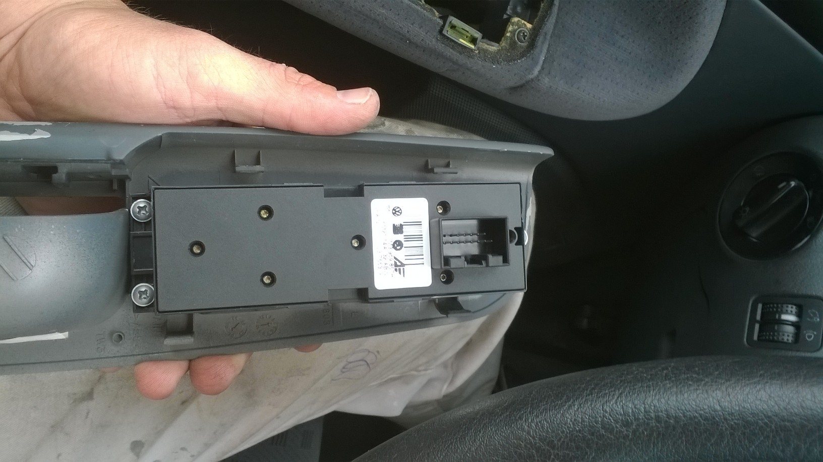

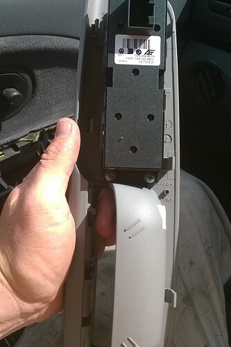

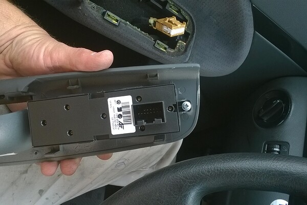

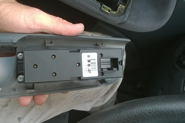

Danach die Blende hochnehmen und umdrehen!

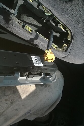

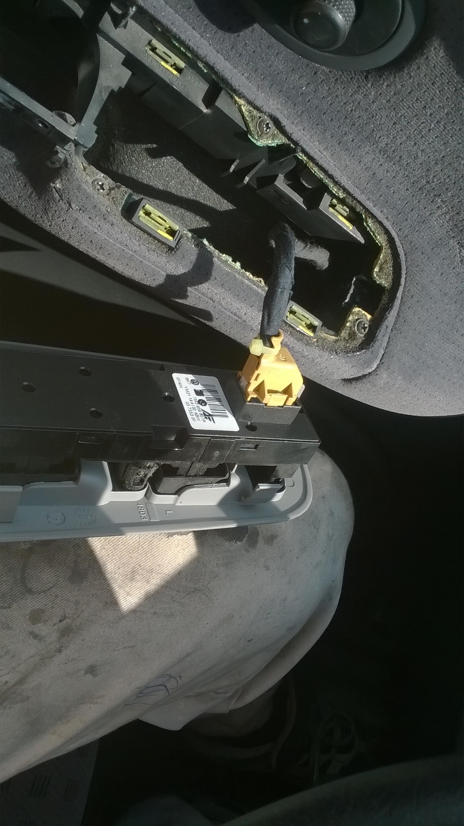

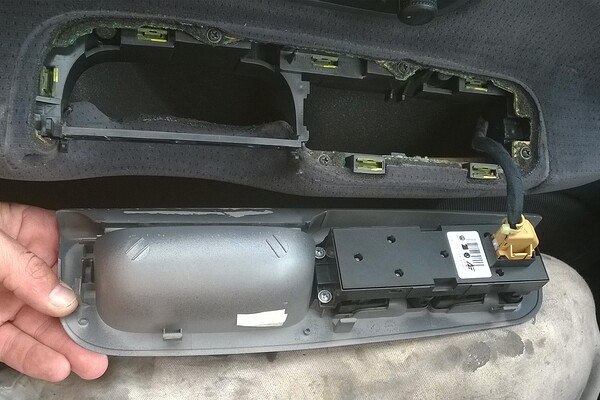

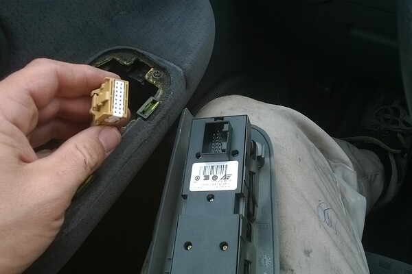

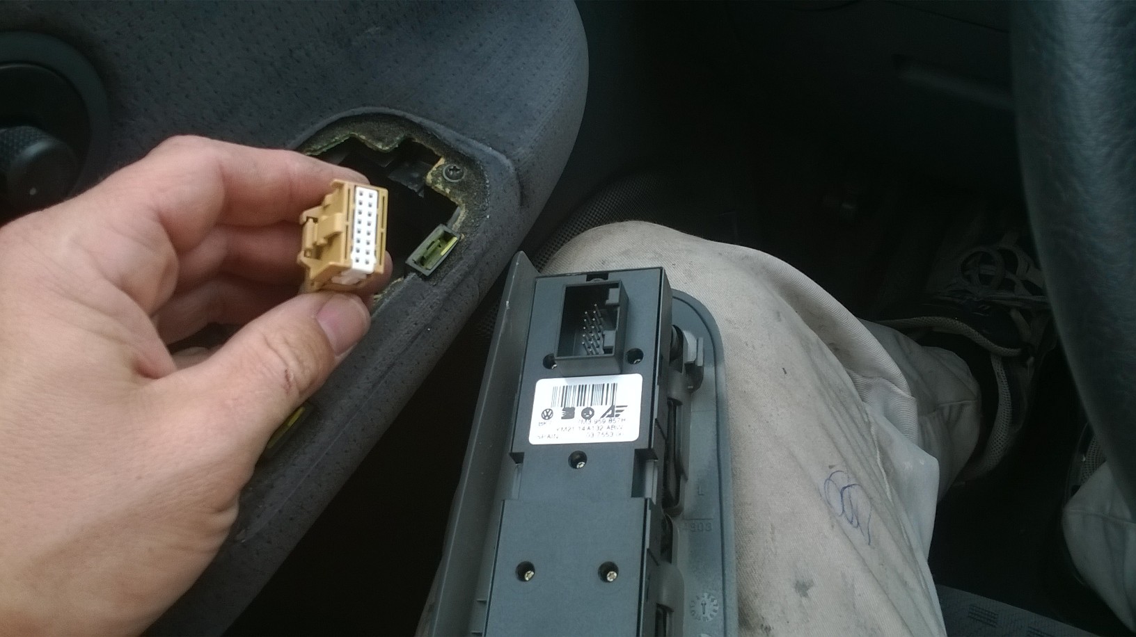

Als nächstes den Stecker für die Elektrische Verbindung trennen.

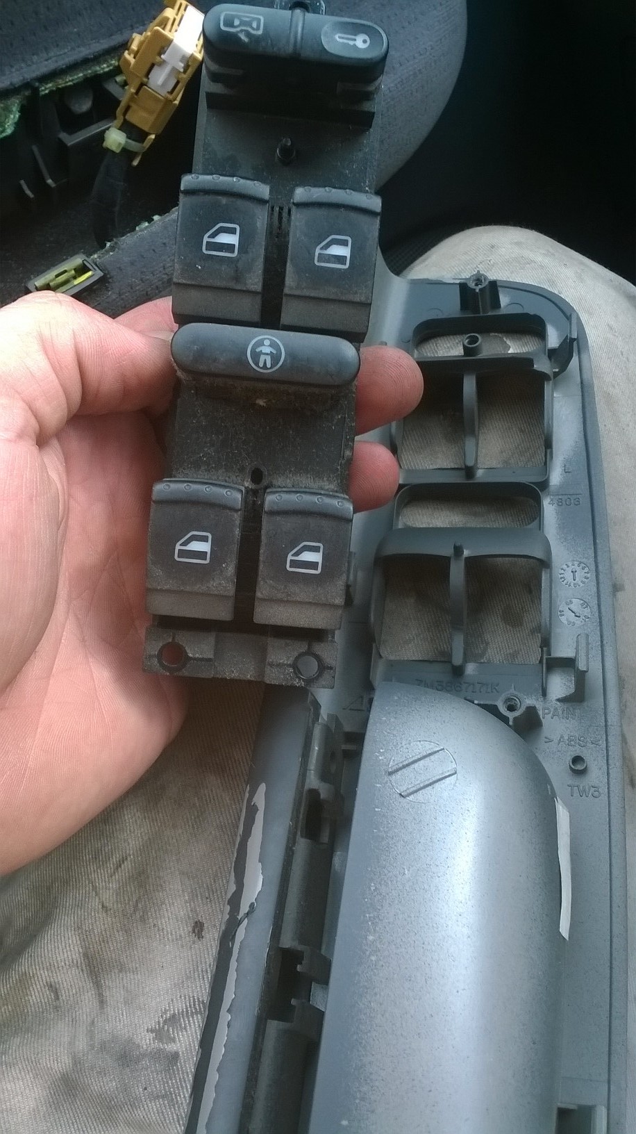

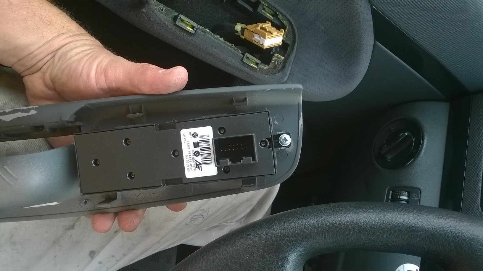

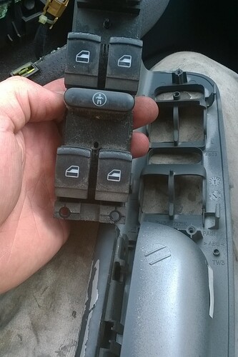

Die Bedieneinheit ist mit 3 Kreuzschrauben befestigt.
Diese könnt Ihr jetzt rausdrehen.
Wenn die raus sind, einfach die Einheit abnehmen und zur Seite legen.
Oder besser, mal richtig sauber machen.

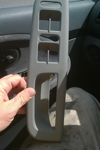

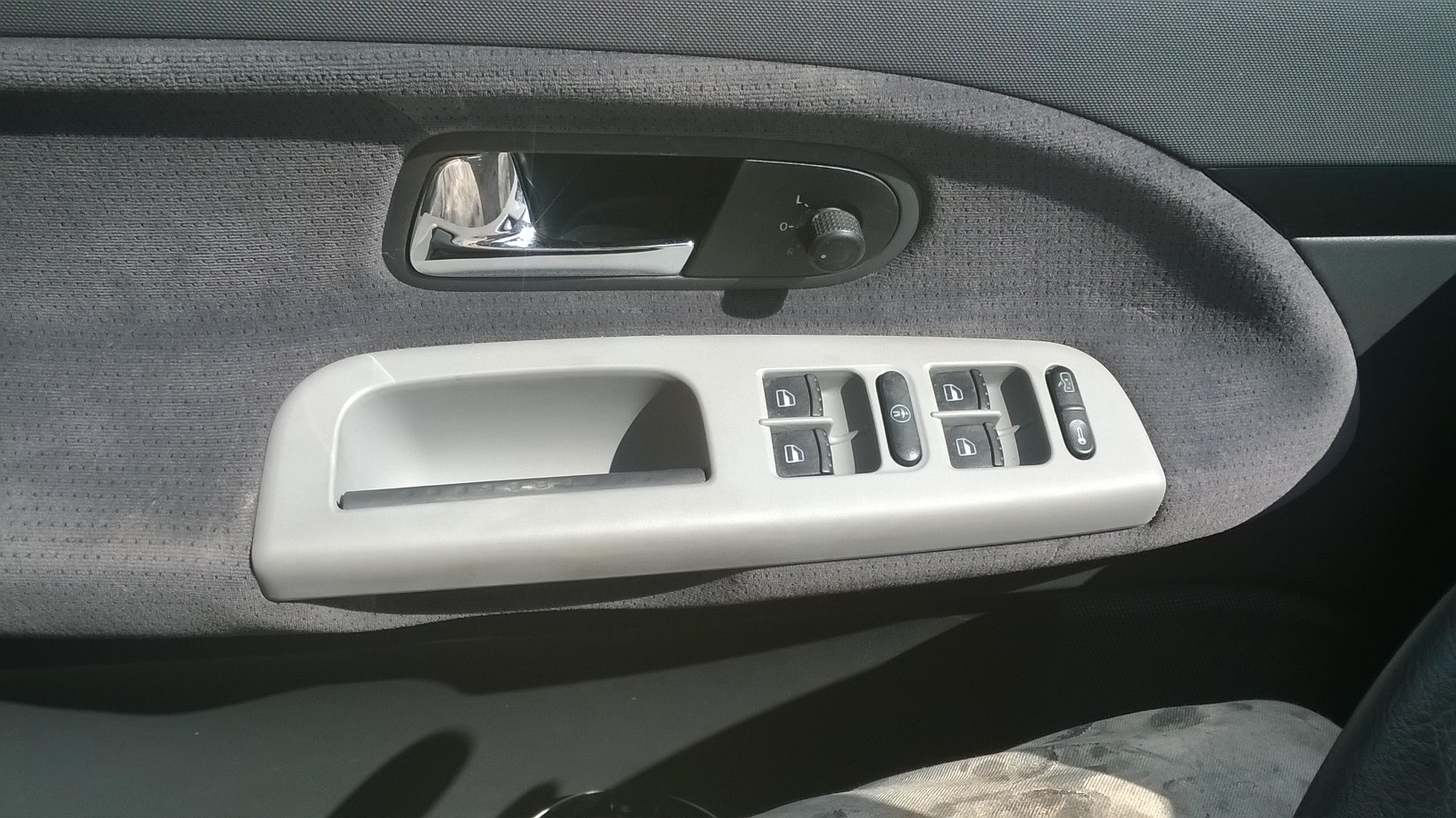

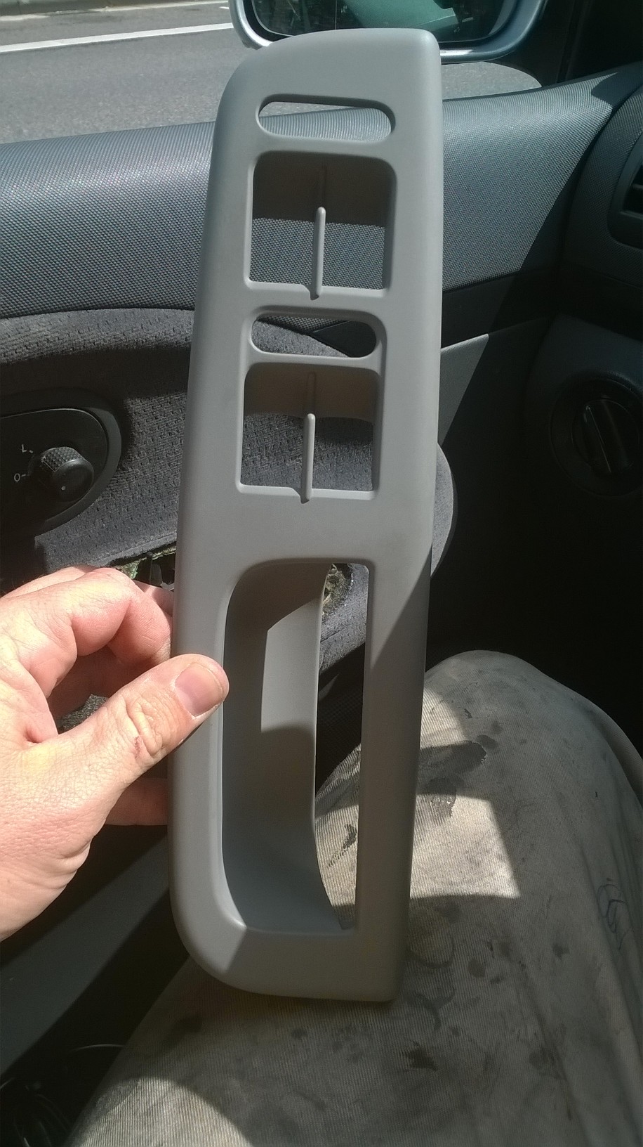

Nun die neue, schöne, saubere und nicht zerkratzte Blende auspacken und die Bedieneinheit wieder einbauen.
Die Elektrische Verbindung wieder einstecken und danach Zündung an, um zu testen ob alles funktioniert.
Sollte alles ohne Probleme laufen!

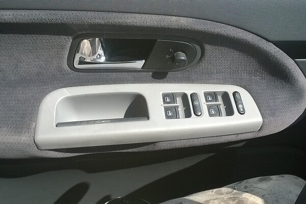

Wenn alles ok ist, wird die Blende wieder in den Halter eingesteckt.
Soweit runterdrücken (bitte gleichmäßig) bis es überall „Klick“ macht.
Somit ist sicher das die Blende wieder richtig verankert ist.
Zum Schluss noch den Innengriff einstecken.
