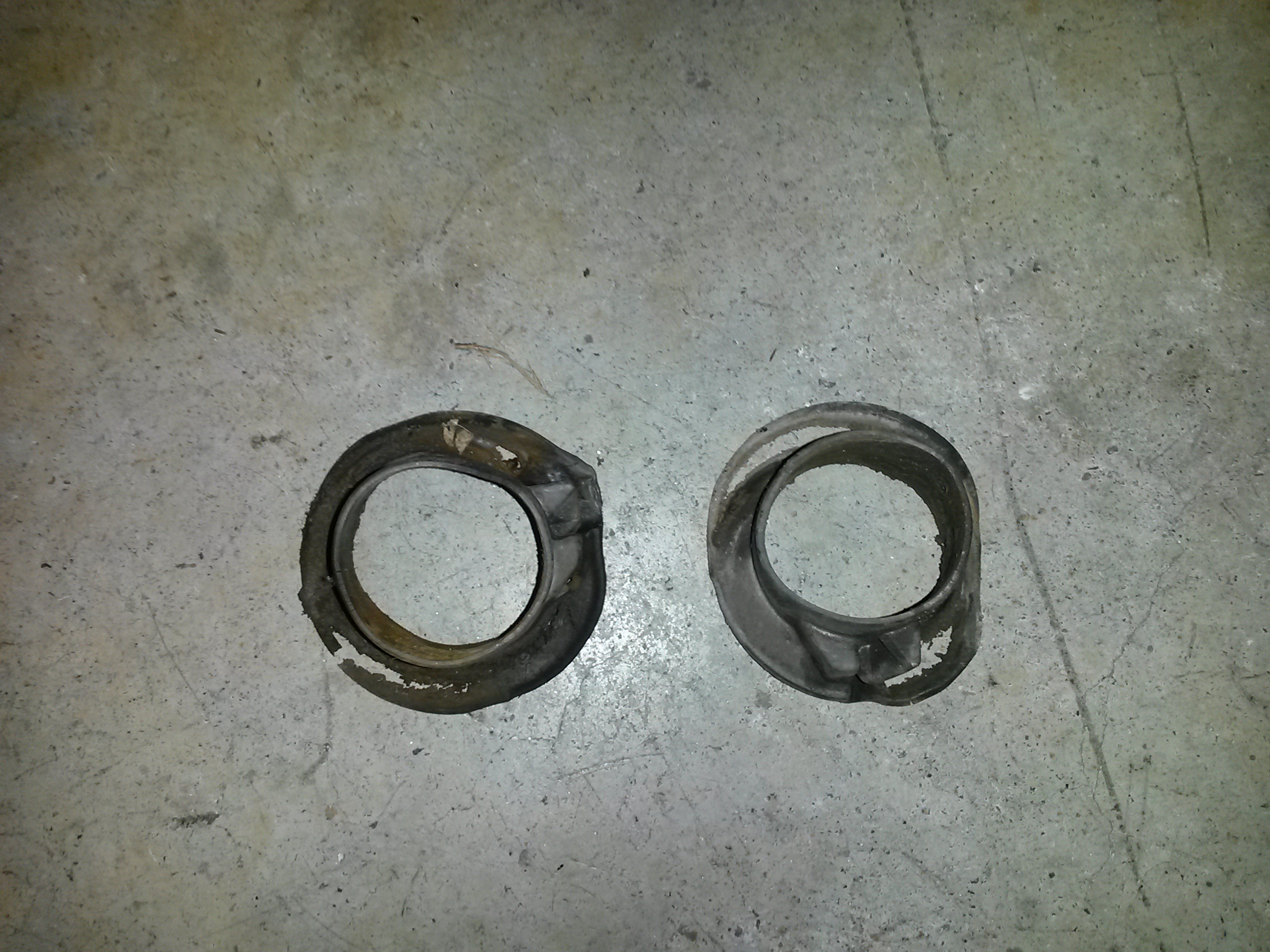

Die unteren Auflagen nennen sich „Kappen“:
hier:
https://www.autodoc.de/autoteile/oem/7m0511143b
als Federteller zu haben.
2022 beim freundlichen VW Händler für ~€17/Stück
Bernd

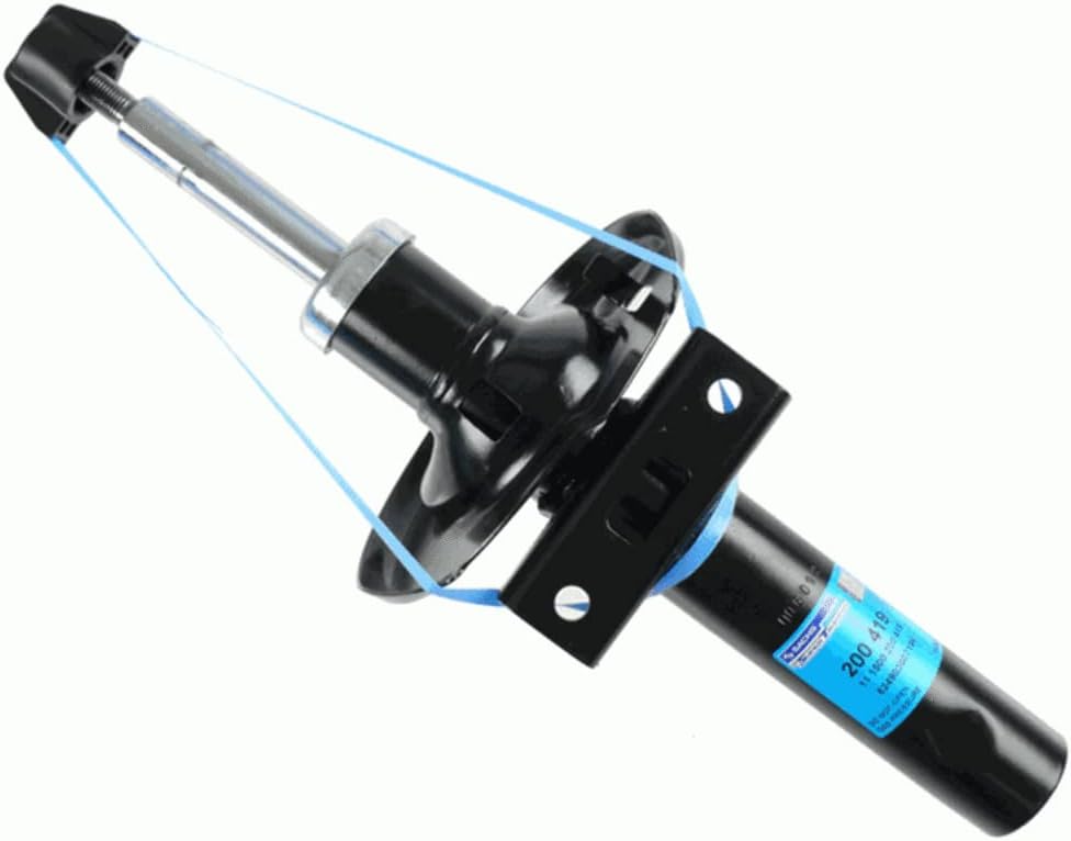

Denke schon, ich habe Sachs verbaut.

Ich habe mit Sachs noch nie schlechte Erfahrungen gemacht - €195.- für alle 4
Danke. Da können die Bilstein preislich natürlich nicht mithalten. Guck ich mir dann mal an. ![]()
Ich habe die Sachs seit ca. 3 Jahren eingebaut und kann nichts negatives berichten.
Einzig höre ich sie beim einfedern, stört aber nicht wirklich.

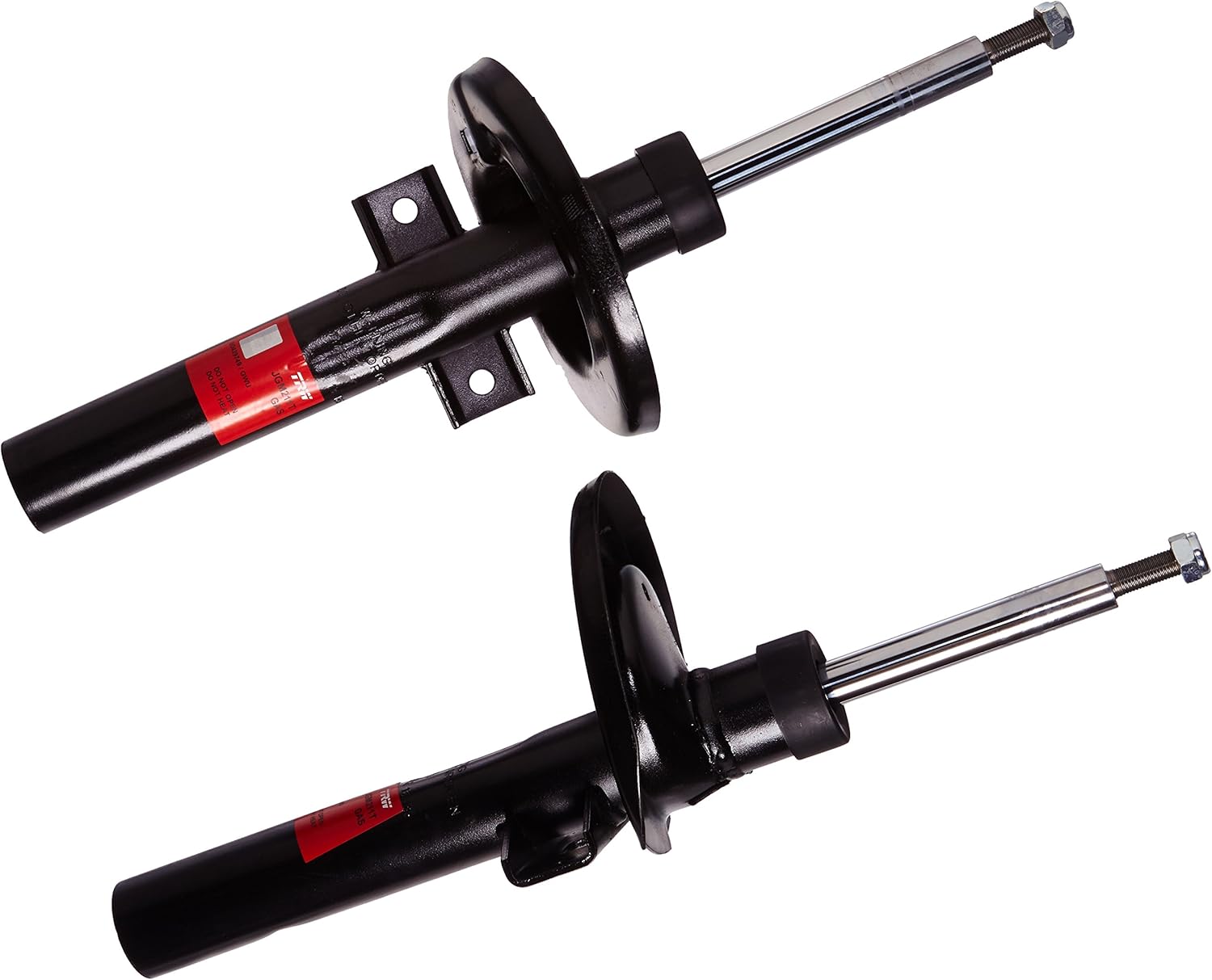

TRW wird sicher auch nicht schlecht sein - die sind sogar noch günstiger:
ZF, Lemförder, Sachs und TRW gehören zusammen - ich habe mit keiner der Marken bisher je Probleme gehabt.
habe
2 x Sachs Gasdruck Super Touring € 77,90
2 x Sechskantmutter € 3,-
verbaut und bin damit sehr zufrieden. Fahre öfter mit Anhänger.

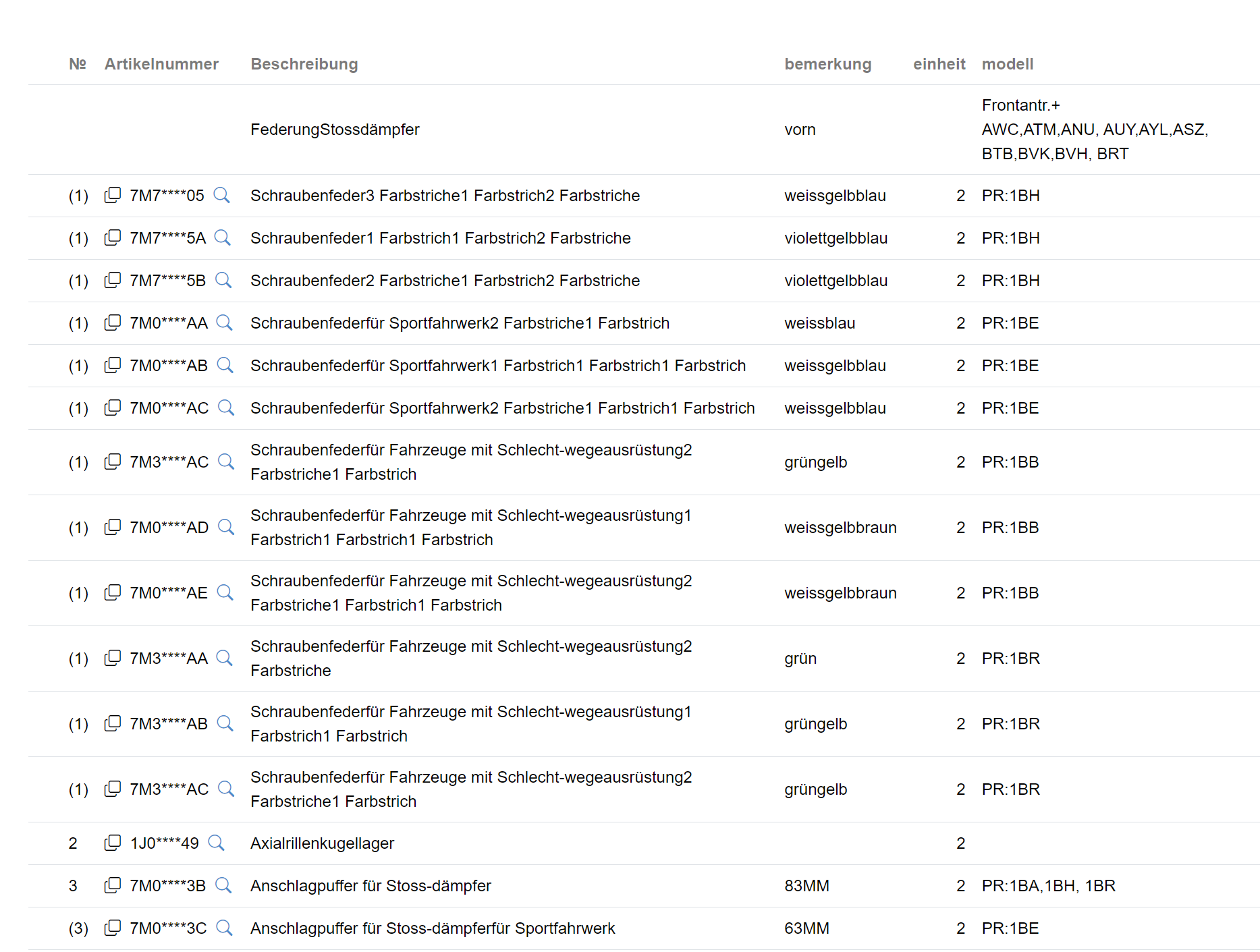

Noch eine andere Idee:
Es gab doch mal ein originales Sportfahrwerk für den Dicken.
Gibt es das noch und wenn ja, ist das für den 4Motion geeignet?
Vielen Dank. Neues Fahrwerk hinten ist drin. Verstärkte Federn, Sachs Gasdämpfer und die Scheiben vom Schlechtwege-Fahrwerk. Es ist leider weicher als vorher und es knarzt.
