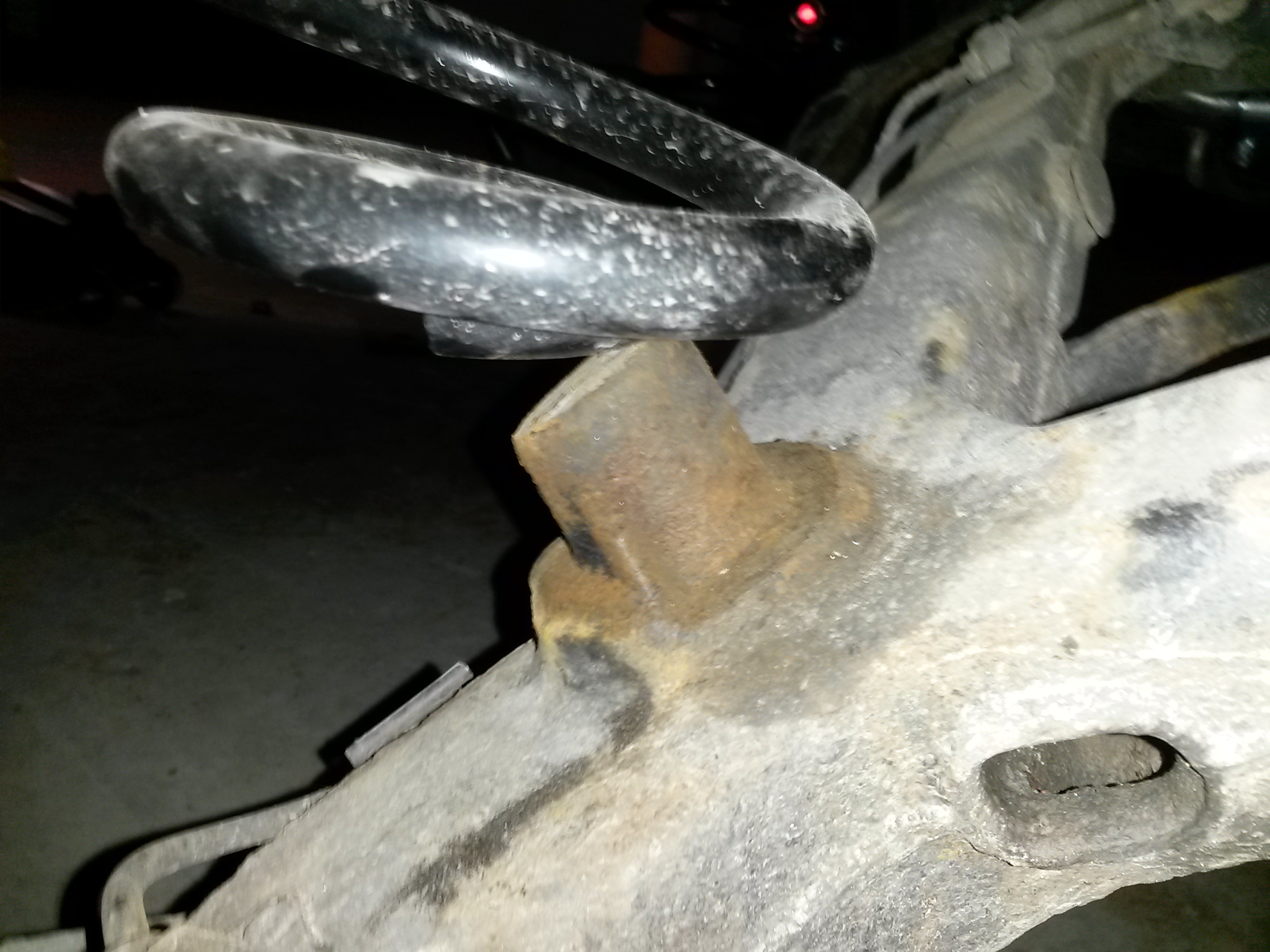

Habe doch noch die unteren Federauflagen erneuert, da ich beim Federn wechseln gesehen habe, dass die alten doch schon arg zerfleddert sind. Diese Teile nennen sich „Kappe“.
Die neuen haben die Nummer 7M0 511 143 B und sehen so aus:

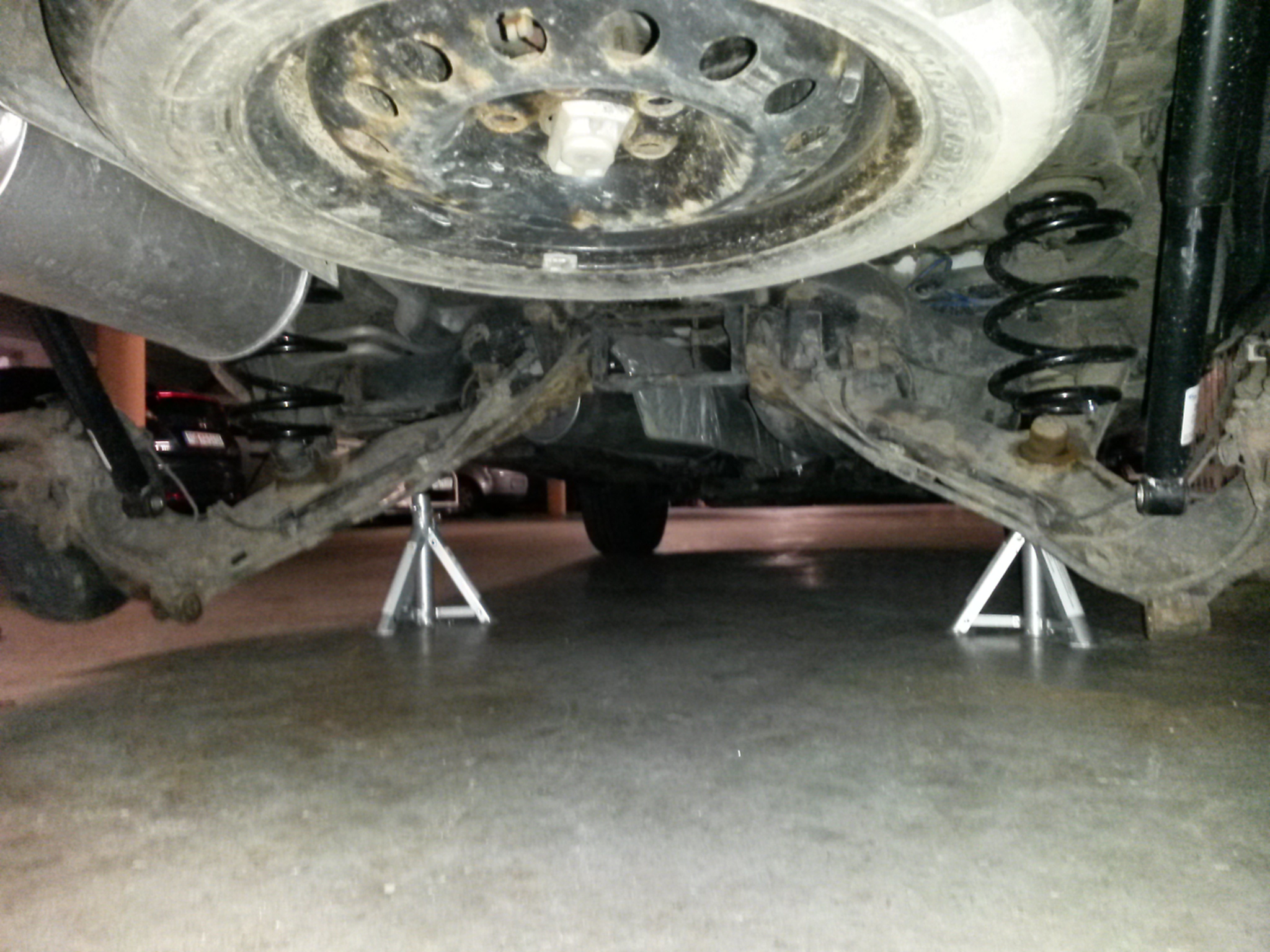

Also wieder Auto hoch und aufgebockt, Räder ab, Stoßdämpfer unten ab. Achse abgelassen, sah dann so aus:

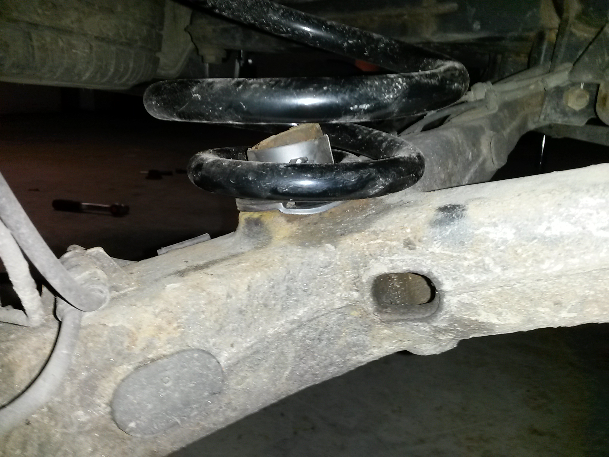

Die alten Kappen raus, die neuen Kappen auf die Zapfen drauf und wieder alles zusammen:
Somit sollte jetzt alles fit sein für den TÜV-Termin im Februar ![]()
