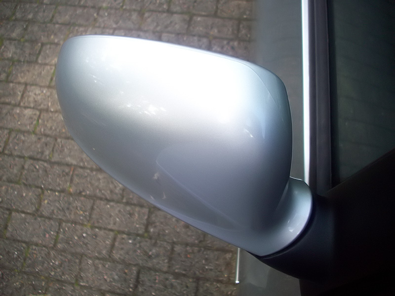

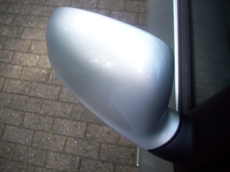

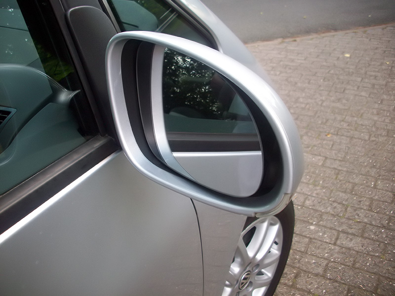

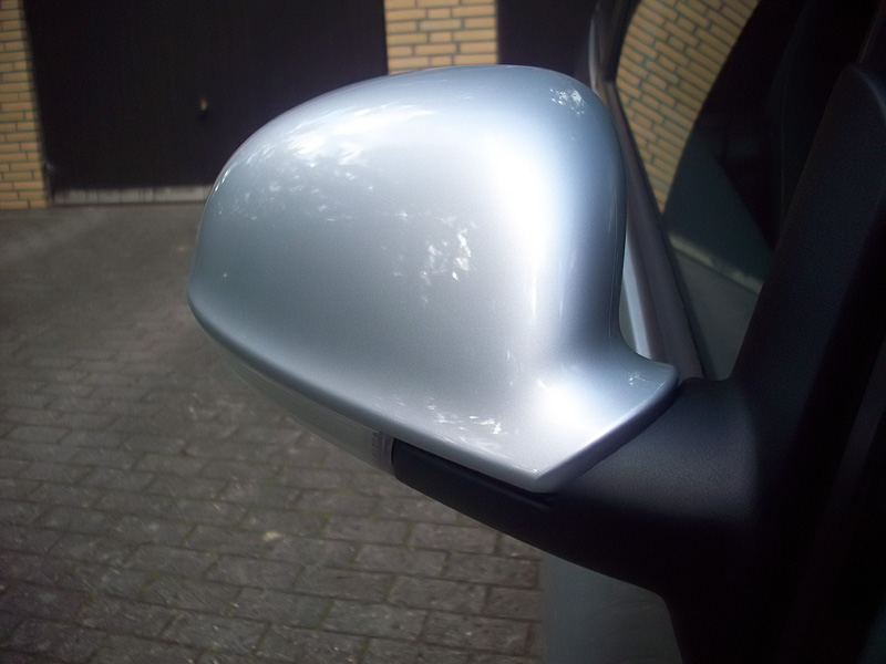

Mein Sharan hat elektrisch anklappbare Außenspiegel, der Klappmechanismus funktioniert einwandfrei. Jetzt habe ich jedoch festgestellt, dass die Normalstellung des rechten Spiegels erheblich aus dem Soll ist, siehe Fotos. Lässt sich der Winkel dieser Normalstellung verändern? Ich habe den Spiegel schon ganz nach innen gefahren, kann in ihm aber trotzdem noch nicht vernünftig nach hinten sehen.
Zur Verdeutlichung habe ich den Spiegel so fotografiert, wie er meines Erachtens eigentlich gehört und dann so, wie er nach dem Ausklappen einrastet.
Gibt es eine schnelle Möglichkeit, die Grundstellung des Spiegels zu justieren?

Ich denke der könnte Dir helfen. Wahrscheinlich sind auch bei Dir die beiden „Kegel“ abgenutzt!
Ich glaube als erstes muss das Spiegelglas raus.

Mein Beifahrerspiegel zeigt genau den selben Fehler und in der Waschanlage klappt er sich ein!
Meinen Händler stört das allerdings überhaupt nicht, er nimmt keine Reklamation an, da der Spiegel sich noch elektrisch einwandfrei klappen lässt!
Moin, falls ich gemint war: äh, nein. Kurz nach meinem o.a. Beitrag hatte mir jemand meinen rechten Außenspiegel abgefahren, und ich hab auf Versicherungskosten einen neuen bekommen - mit korrekter Grundstellung.
Inzwischen hab ich jedoch auf der linken Seite dasselbe Problem, so dass ich mich jetzt tatsächlich mal ans Zerlegen des ganzen Klapperatismus machen müsste.
