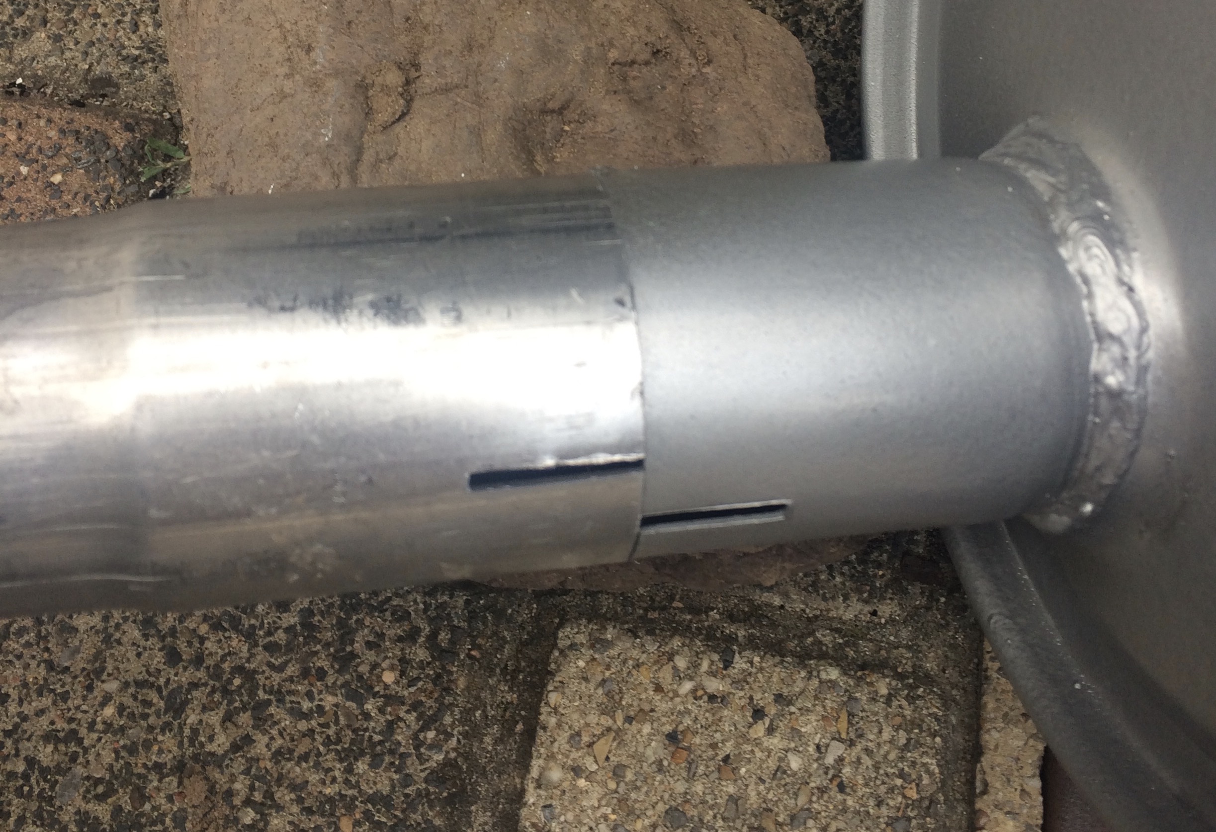

Grundsätzlich, in das geschlitzte Rohr wird ein ungeschlitztes innen rein gesteckt. Am Ende des Rohres vom Mittelschalldämpfer zum Endschalldämpfer darf kein Schlitz sein, allerdings vorne zum Kat oder Partikelfilter.

Um nun den Mitteldämpfer zu ersetzen brauchst Du einen Mitteldämpfer mit der großen Öffnung und Schlitzen zum draufschieben auf beiden Seiten.
Wenn Du nur den Endschalldämpfer wechseln möchtest, brauchst Du auch die große Öffnung mit Schlitzen zum draufschieben.
Da Du nun beides austauschen möchtest, musst Du ein stück altes Rohr dazwischen setzen.
Aber im grunde hat er dir Müll verkauft, da Du beides wechseln möchtest, dann brauchst Du einen anderen Mitteldämpfer um alles korrekt ineinander zu stecken…

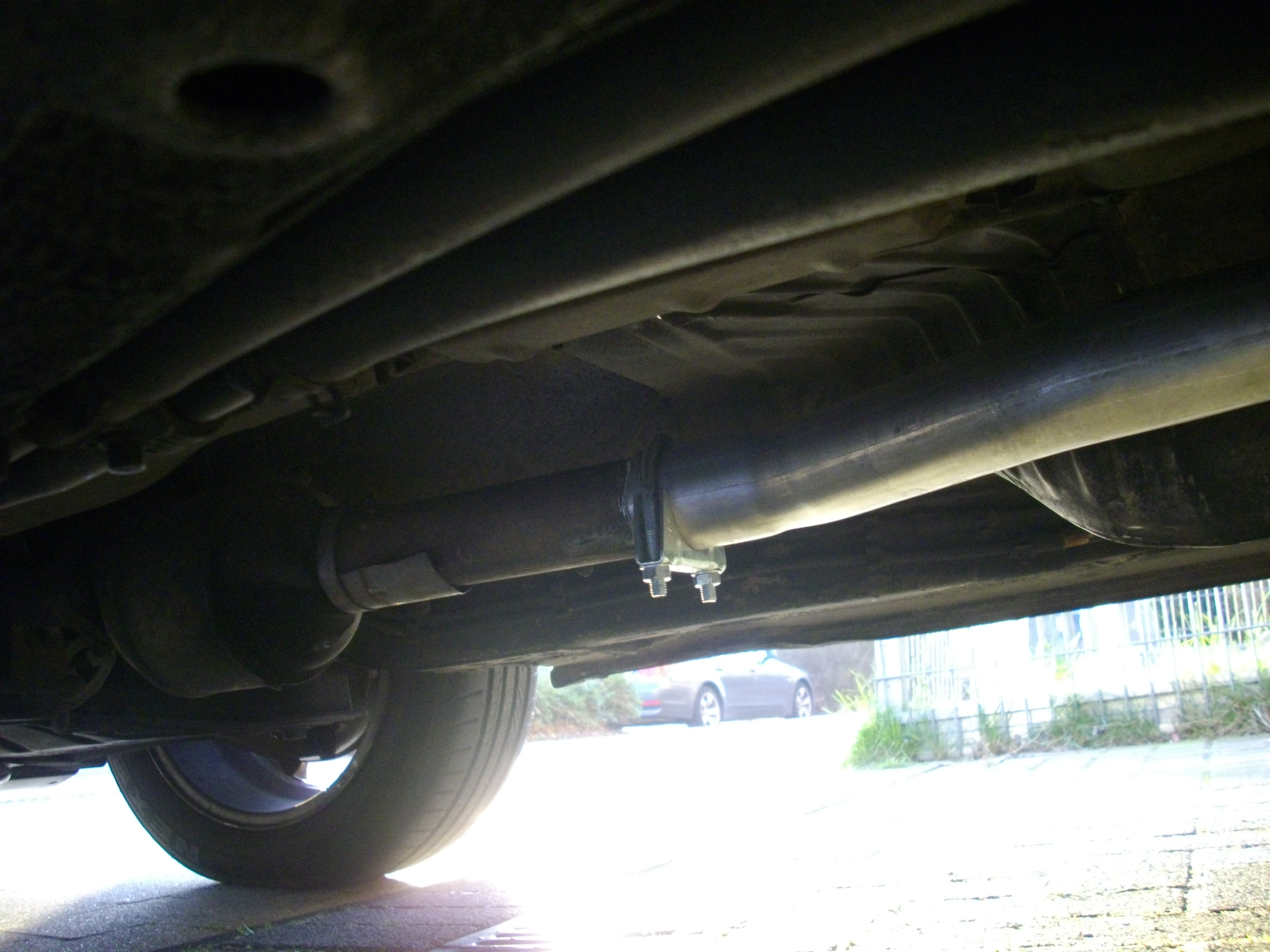

So sah es bei mir aus
