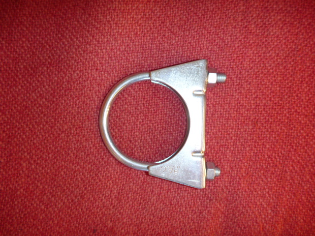

P1070810.JPG Und diese hier sind schlecht?!?
@thomba: Bei Heisenbergs Schelle wird die Kraft durch das darunterliegende Rohr verteilt. Bei der von dir gezeigten ist der Kraftschluß nur entlang des Ringes, und daher wesentlich konzentrierter.
@heisenberg: Ist das darunterliegende Rohr nicht ohnehin der Länge nach geschlitzt? Da kann es sich eh an unterschiedliche Durchmesser anpassen, oder?
