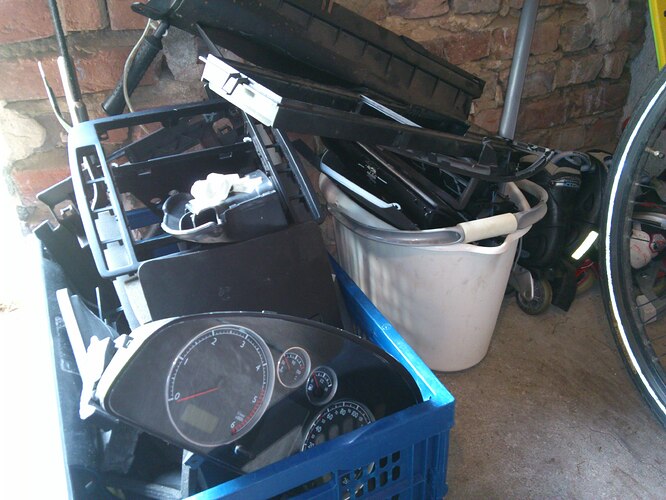

Vor der eigentlichen Arbeit ist der notwendige Ausbau von Armaturentafel (oben und unten) sowie dem darunter befindlichen Luftkanal zu erledigen. Hier gibt es aber bauartbedingt Unterschiede zwischen SGAF I und II. Beschrieben wurde diese Vorarbeiten bereits hier für SGAF II: www.sgaf.de/content/ausbau-armaturenbrett-reparatur-stellmotor-sga-ii-253294

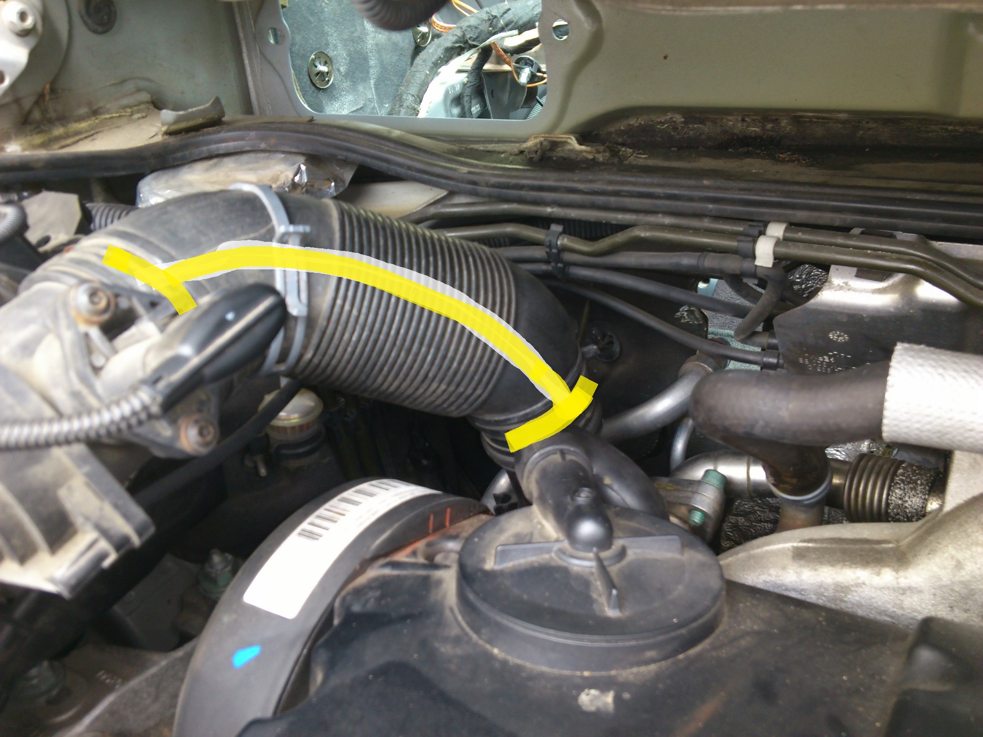

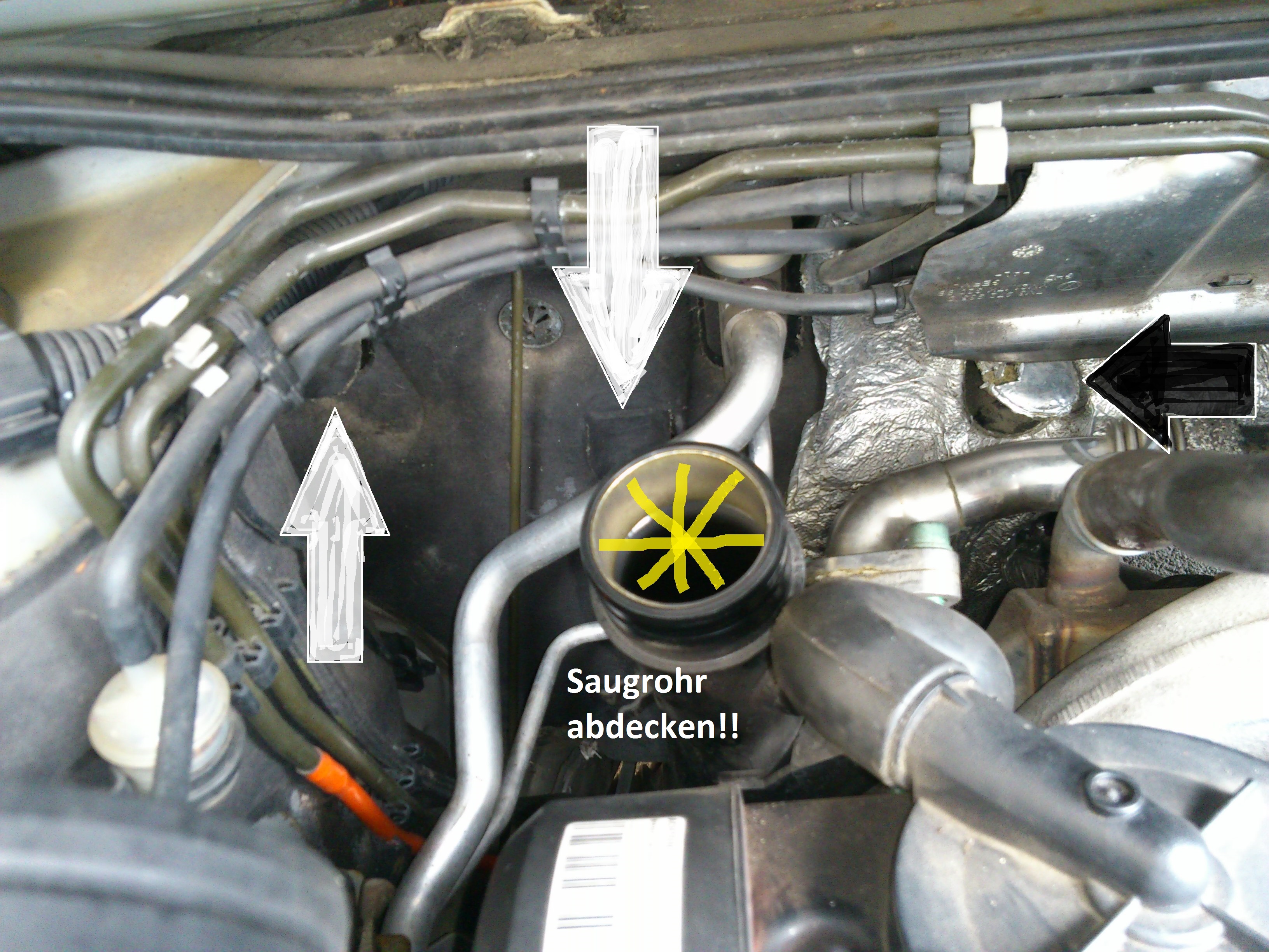

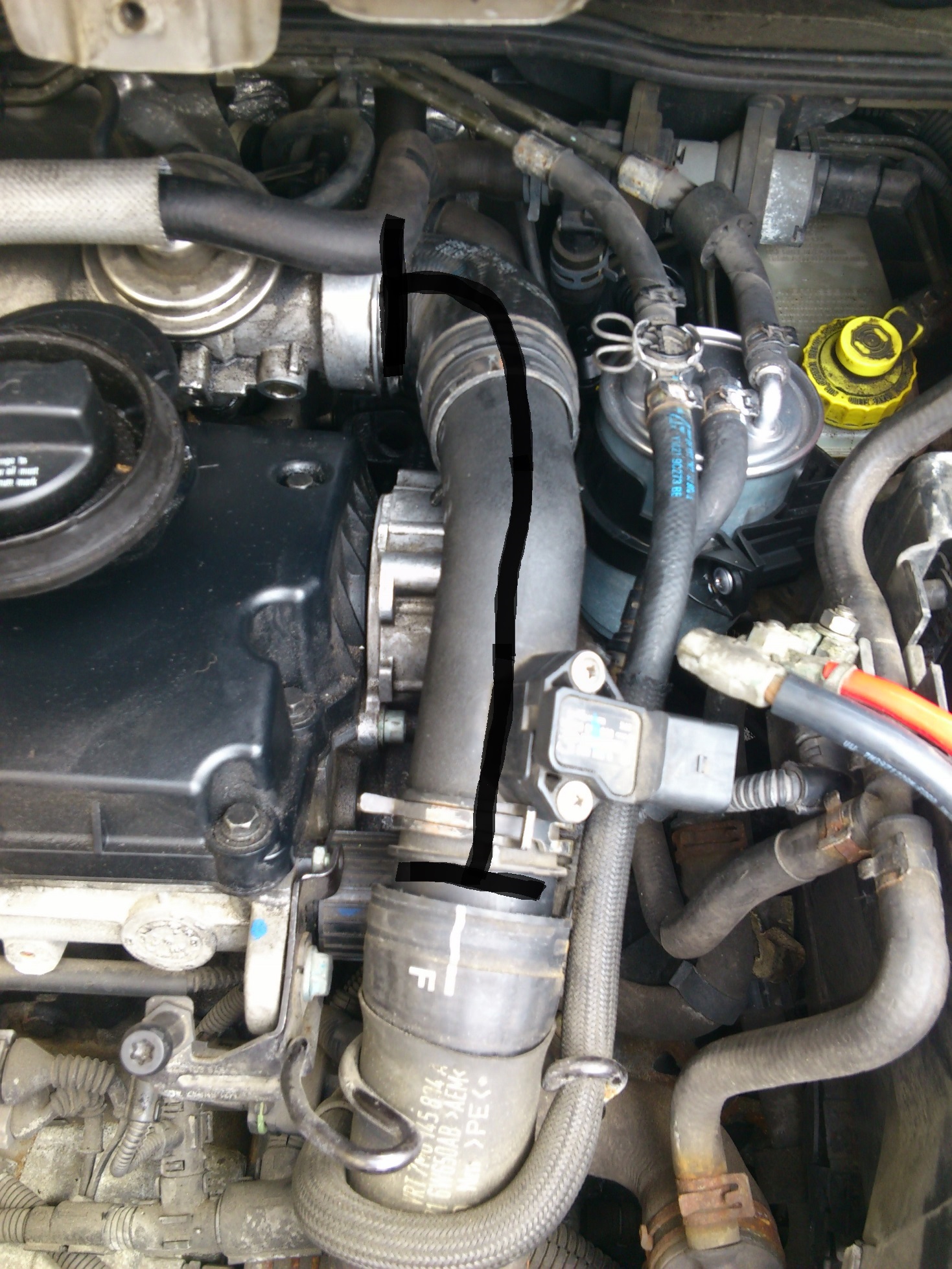

und des Expansionsventils noch den Batteriedeckel, die Motorverkleidung oben und den darunter befindlichen Dämmstoff um den Ventildeckel entnommen. Nun auch beide Klemmschellen des oberen Luftsaugrohr
vom Luftfilter zum Turbo lösen und Rohr entfernen. ACHTUNG: Über die nun vorhandene Öffnung (siehe Bild oben) z.B. einen kleinen Gefrierbeutel stülpen. Auch die Ladeluftbrücke rechts

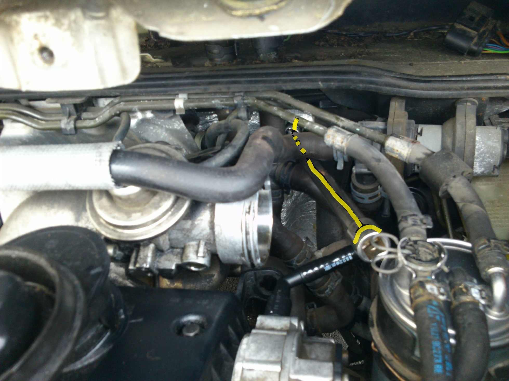

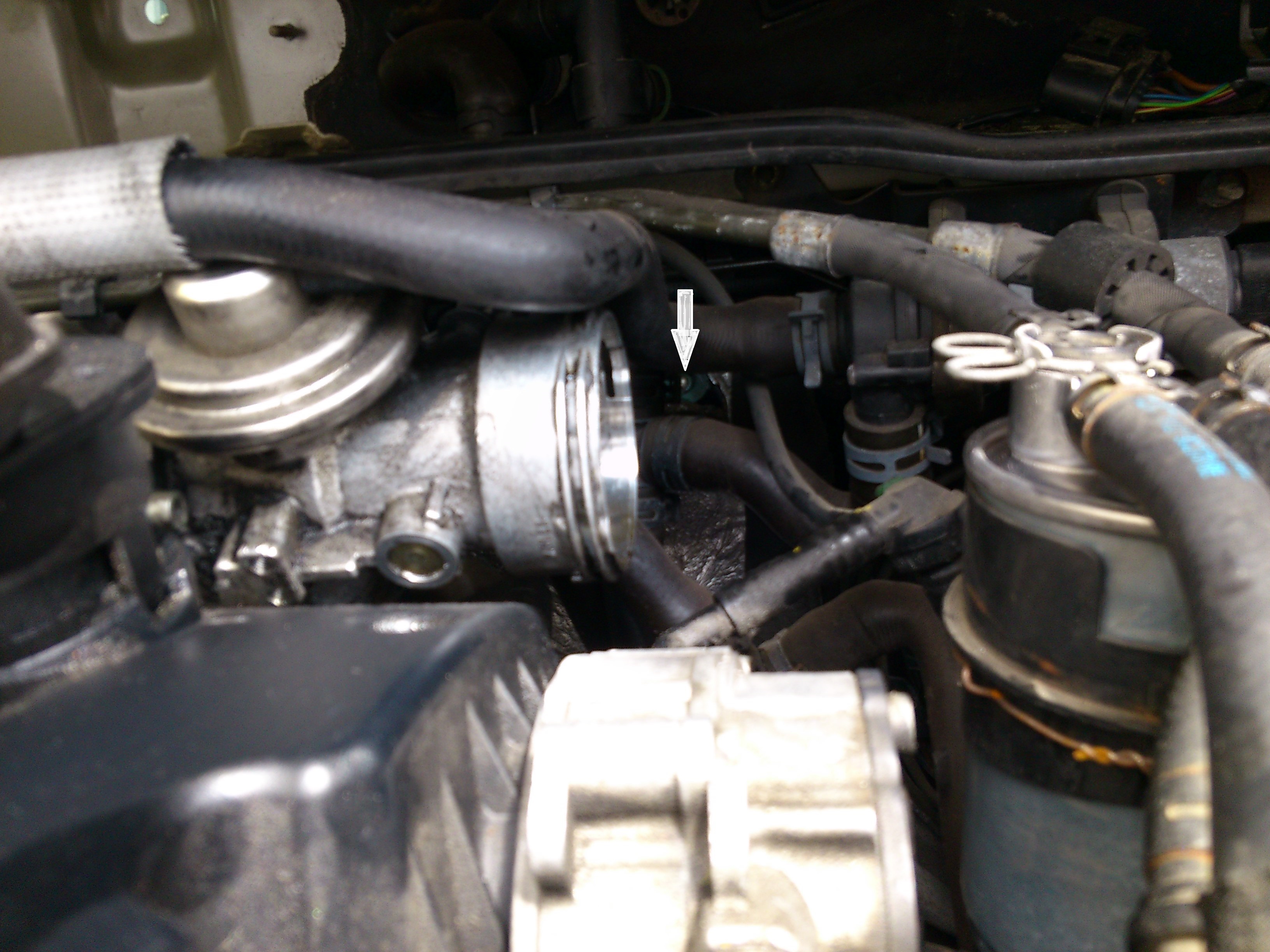

Jetzt beide Schlauchschellen an der Spritzwand zum Heizungskühler lösen und Schläuche abziehen. Es laufen etwa 200ml Kühlmittel aus. (Da die werkseitigen Schlauchschellen an dieser Stelle schlecht zu fassen sind, nehme ich beim Zusammenbau Schlauchschellen mit Schraubverschluß.)

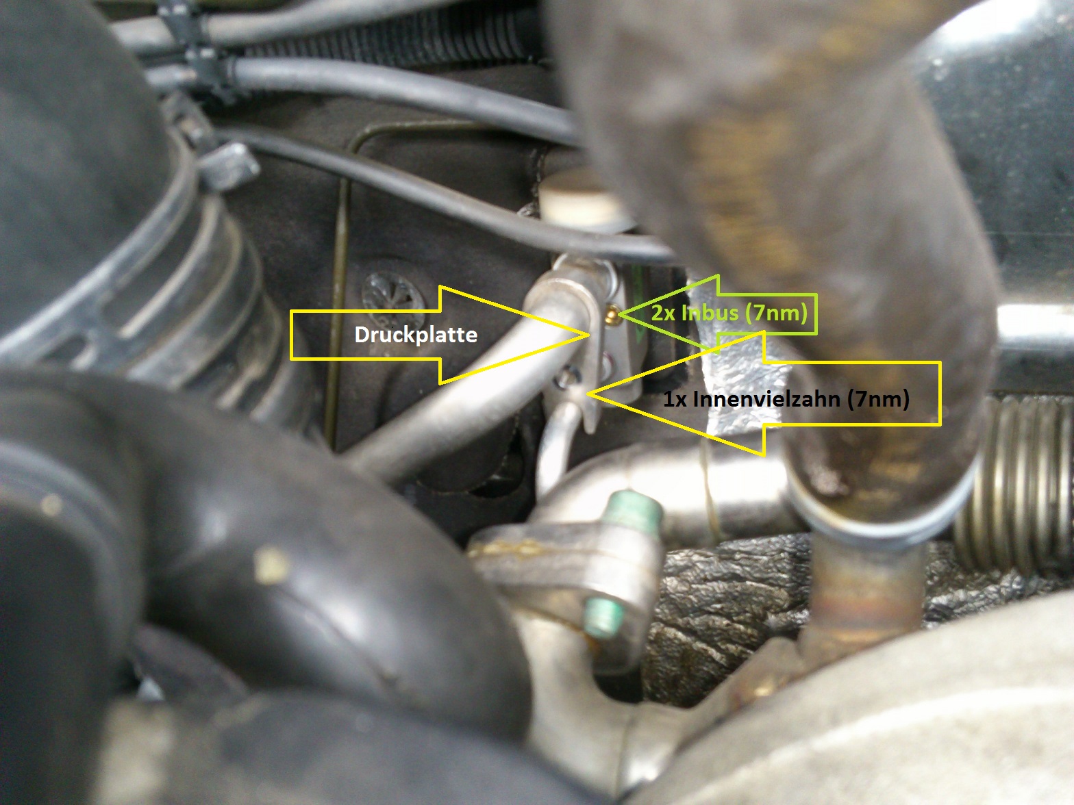

Jetzt die Innenvielzahlschraube am Expansionsventil Bild herausdrehen. Druckplatte nach nach hinten wegschieben. Klimaleitungen langsam durch leichtes Rütteln vom Ventil lösen. Die Druckplatte durch VORSICHTGES Aufspreizen der beiden Leitungen von der Unteren aushaken und nach oben wegdrehen. Nun die beiden Inbusschrauben
herausdrehen und Expansionsventil durch leichtes Rütteln von den zum Verdampfer führenden Leitungen abnehmen. Expansionsventil gegen Verschmutzungen in eine kleine Plastiktüte verpacken. O-Ringe beim Zusammenbau ersetzten.

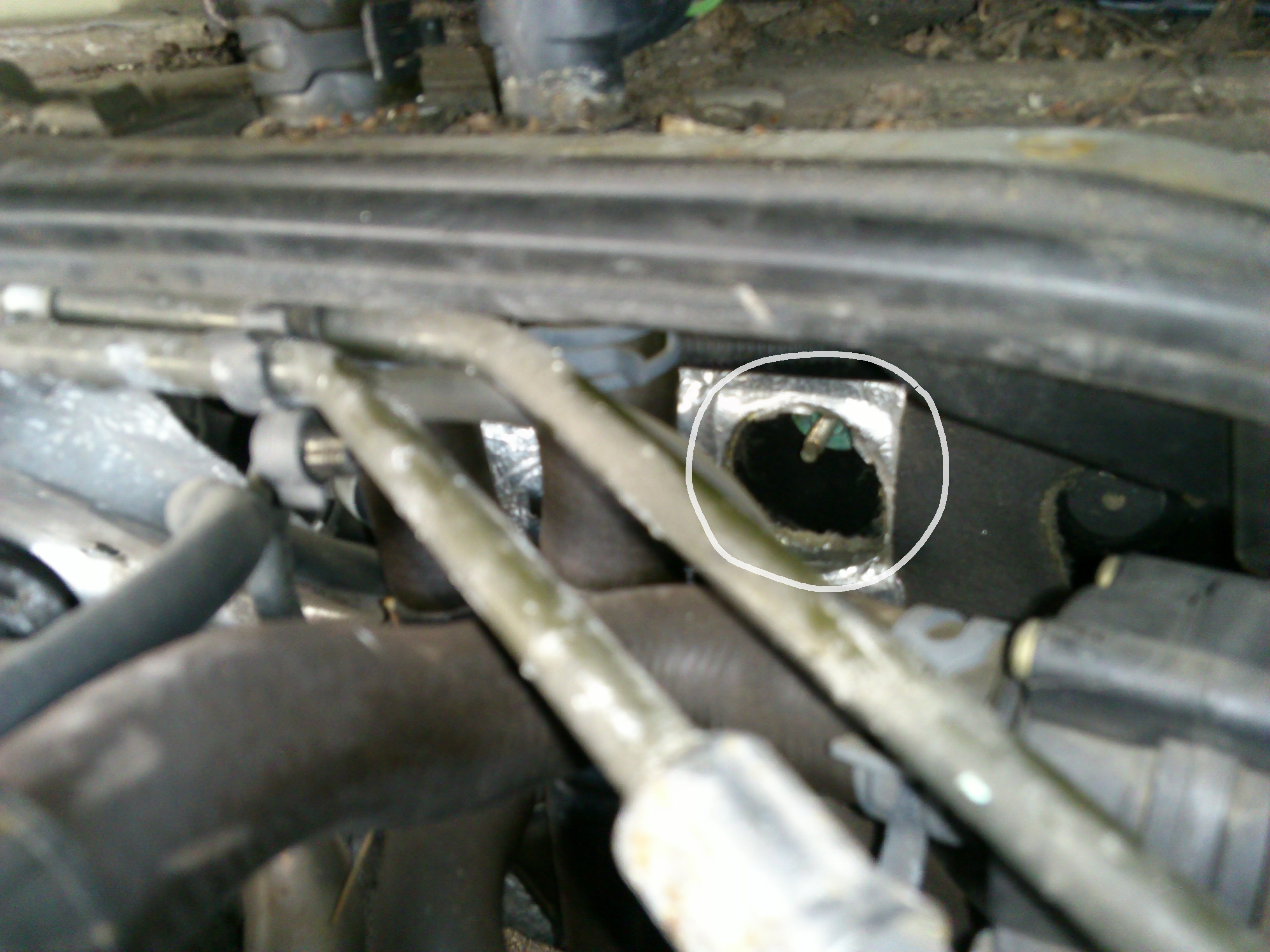

Nun die 4 noch ausstehenden Verschraubungen des Klimagehäuse im Motorraum lösen.
Sie sind alle hinter kleinen „Fenstern“ im Isomaterial versteckt. Diese Fenster aufklappen.
ACHTUNG: Die 10er Muttern (fest verbunden mit einer Unterlegscheibe) beim Rausdrehen nicht hinter die Dämmung fallen lassen!
Die rechte Schraube mittels Verlängerung und Gelenk zwischen den zwei Wasserschläuchen hindurch lösen.

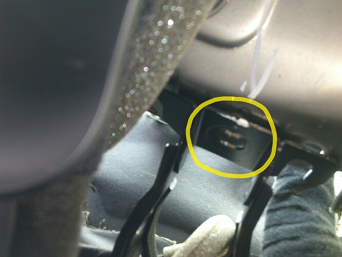

Schraube rechts am Lüftermotorgehäuse abschrauben.

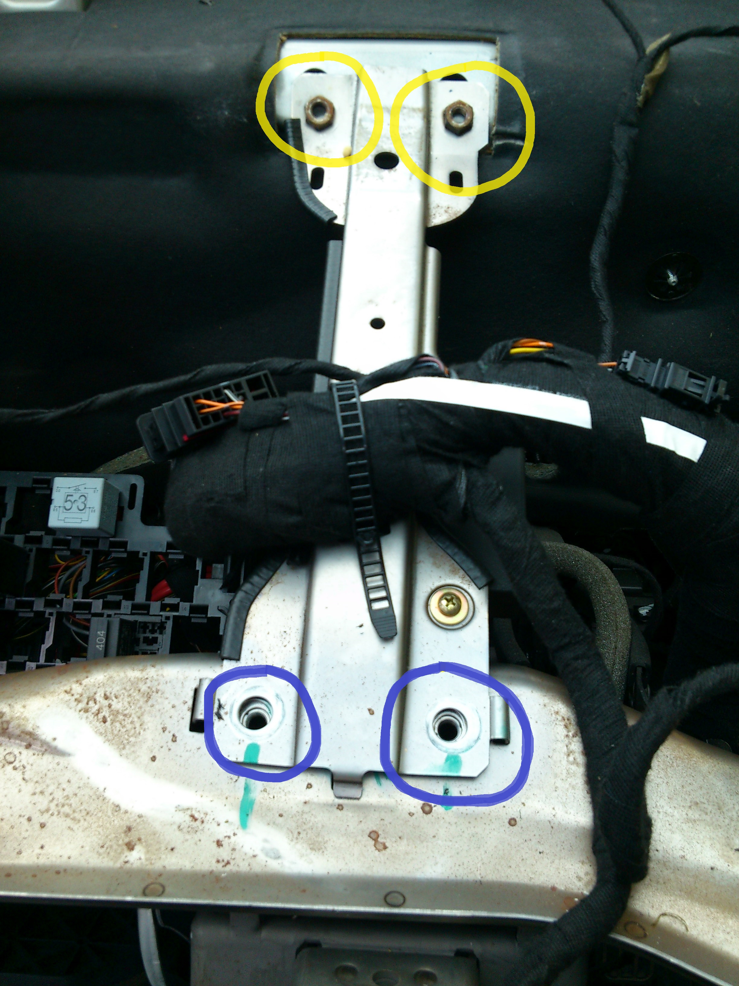

Dann die Verstrebung über dem Lenkrad abschrauben.

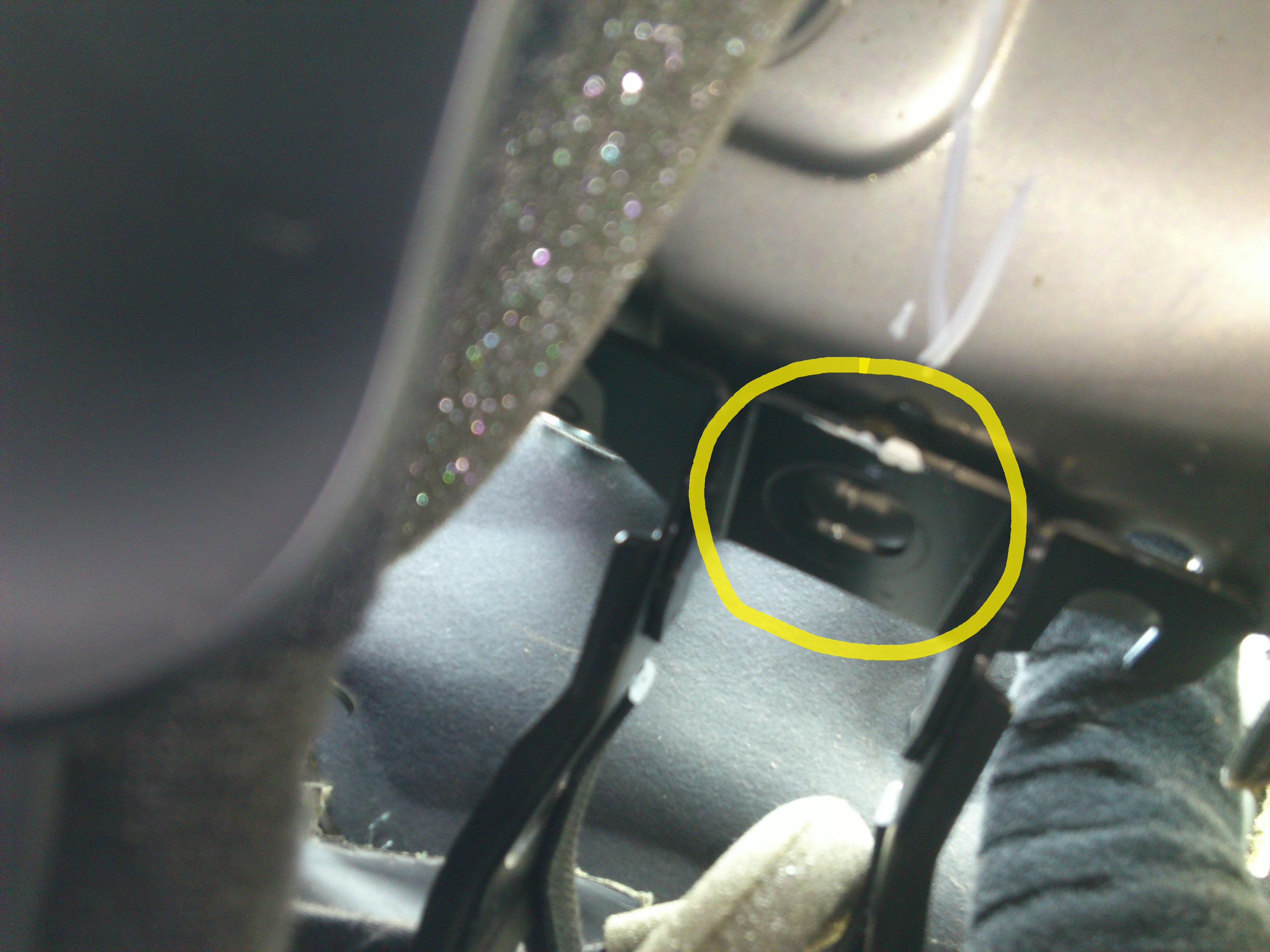

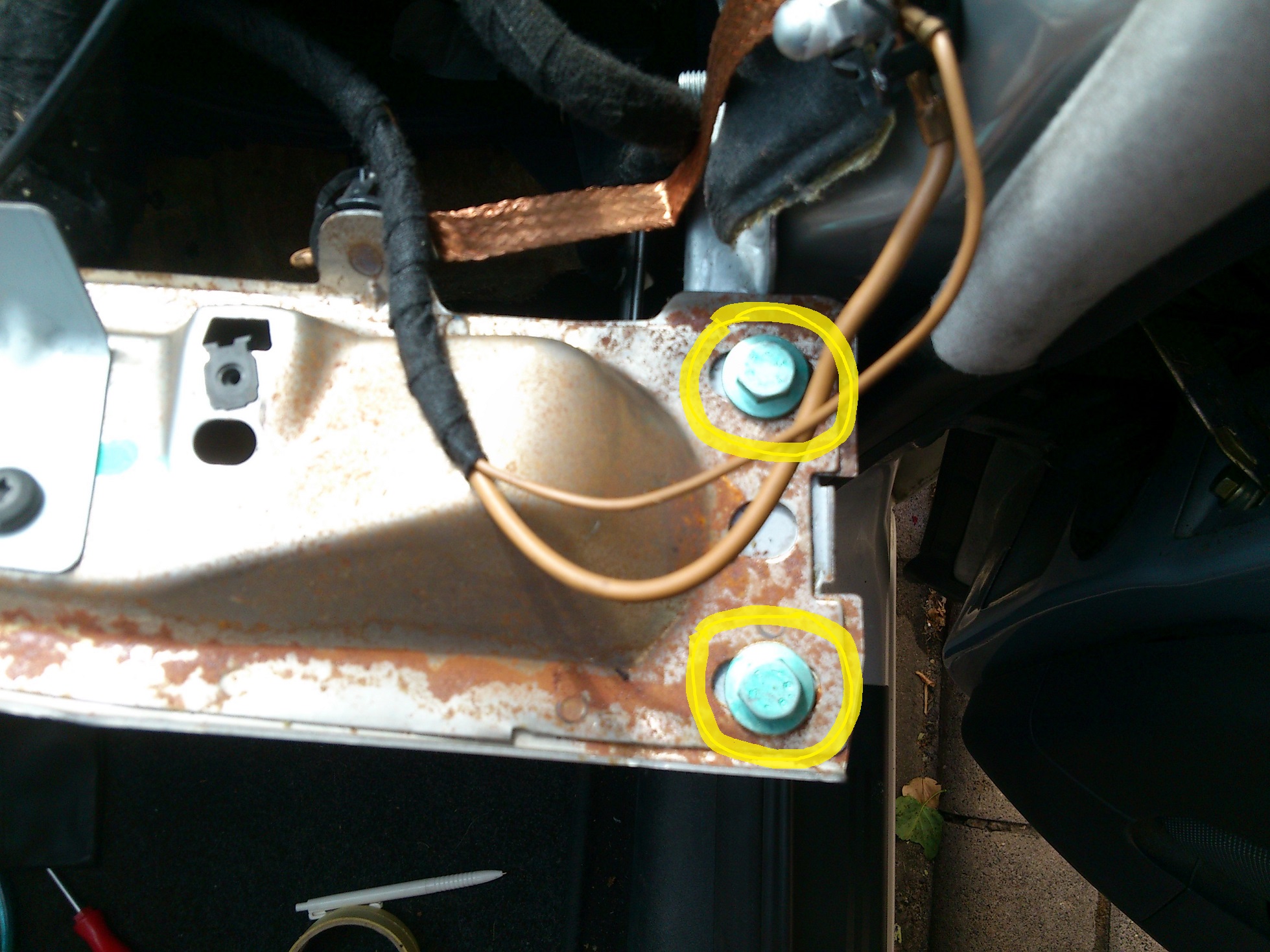

Die Muttern oben im Bild sind verschweißt – also die Schrauben vom Motorraum her (durch ein „Fenster“ im Isomaterial) herausschrauben. Verstrebung vom Träger aushaken. Schraube unten rechts unter dem Lenkrad neben der Lenksäule herausdrehen.
Armaturenträger rechts über seine Halterung nach hinten ziehen und 1cm nach unten drücken. So kann er nicht mehr in die ursprüngliche Stellung rutschen.

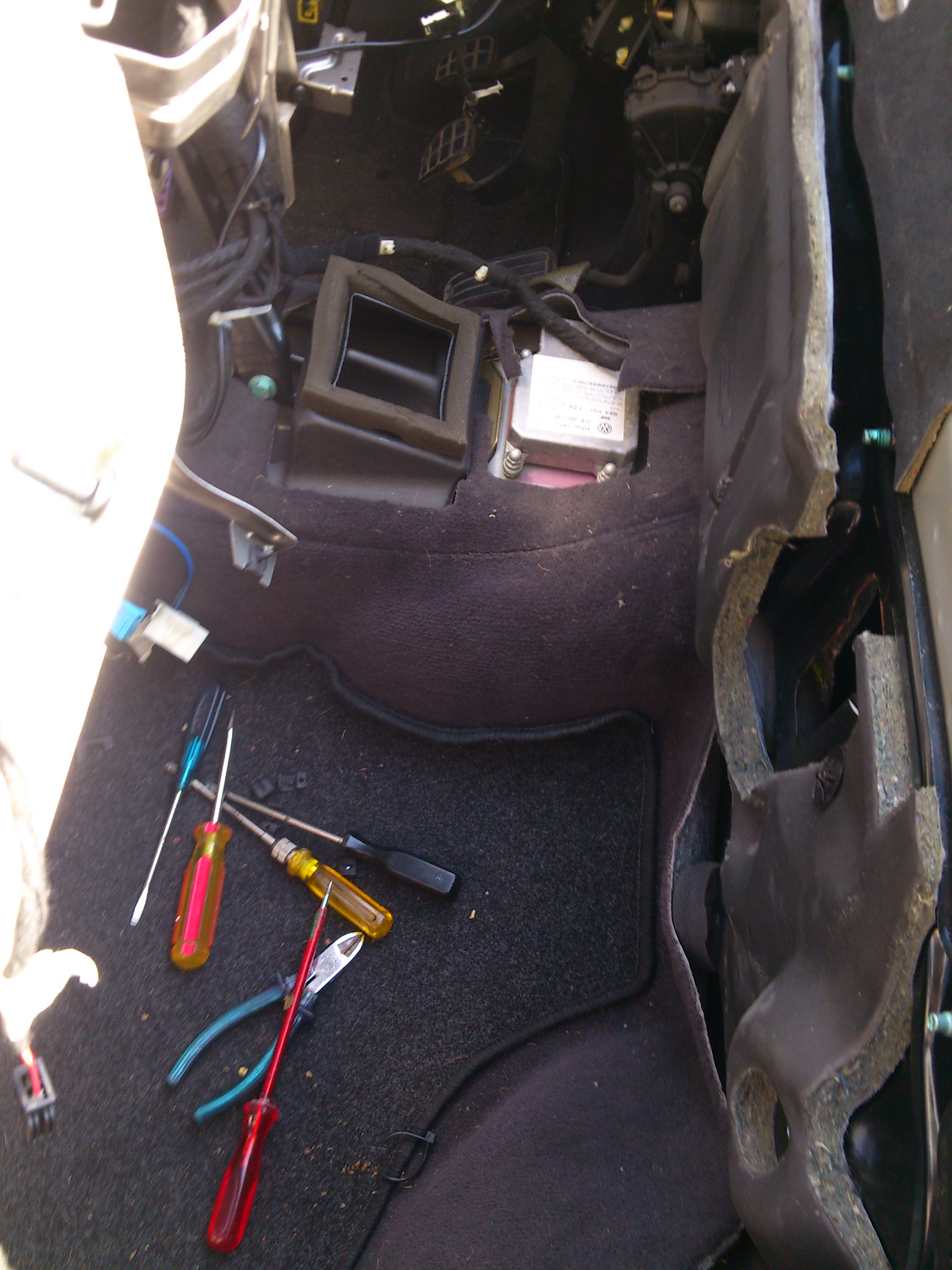

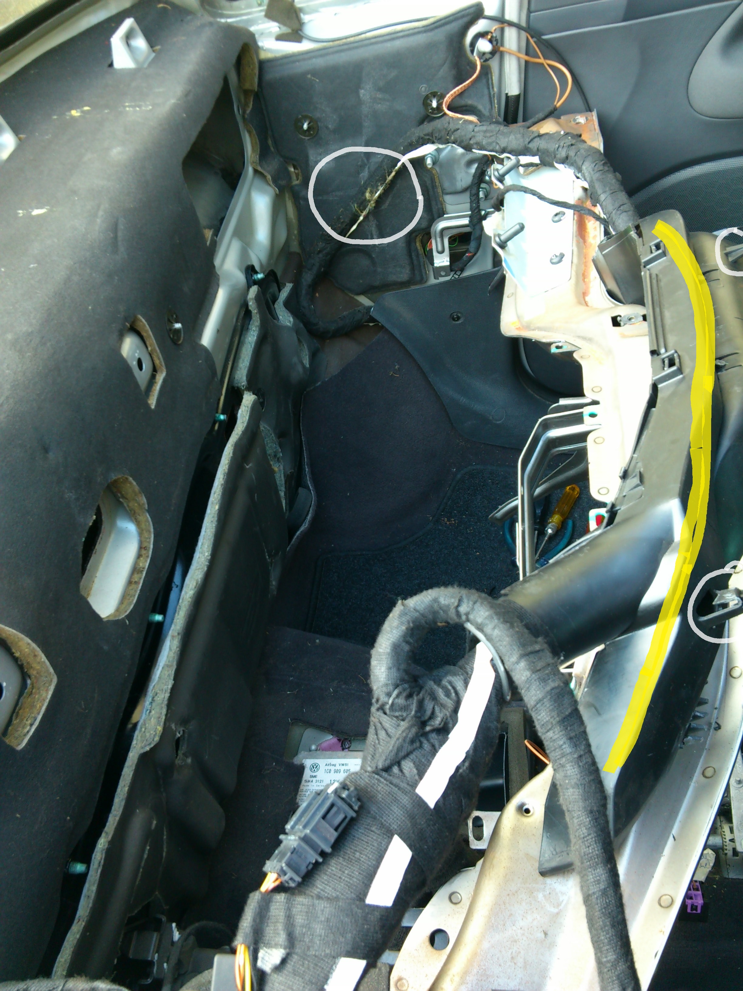

Nun Kabelkanal
vom Träger lösen. Alle Kabelbinder entfernen und alle Stecker abziehen. Auch die im Fahrerfußraum nicht vergessen. Kabelkanal nach oben auf den Träger weglegen. (Das Bild ist nach dem Ausbau entstanden.)

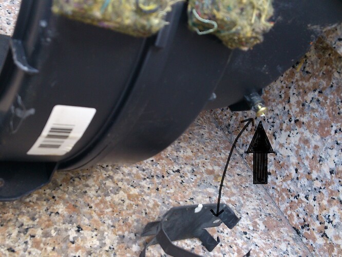

Jetzt unter dem Klimagerät das Wasserablaufrohr für Kondenswasser aus seiner Halterung lösen und abnehmen. Hier zu sehen im ausgebauten Zustand.

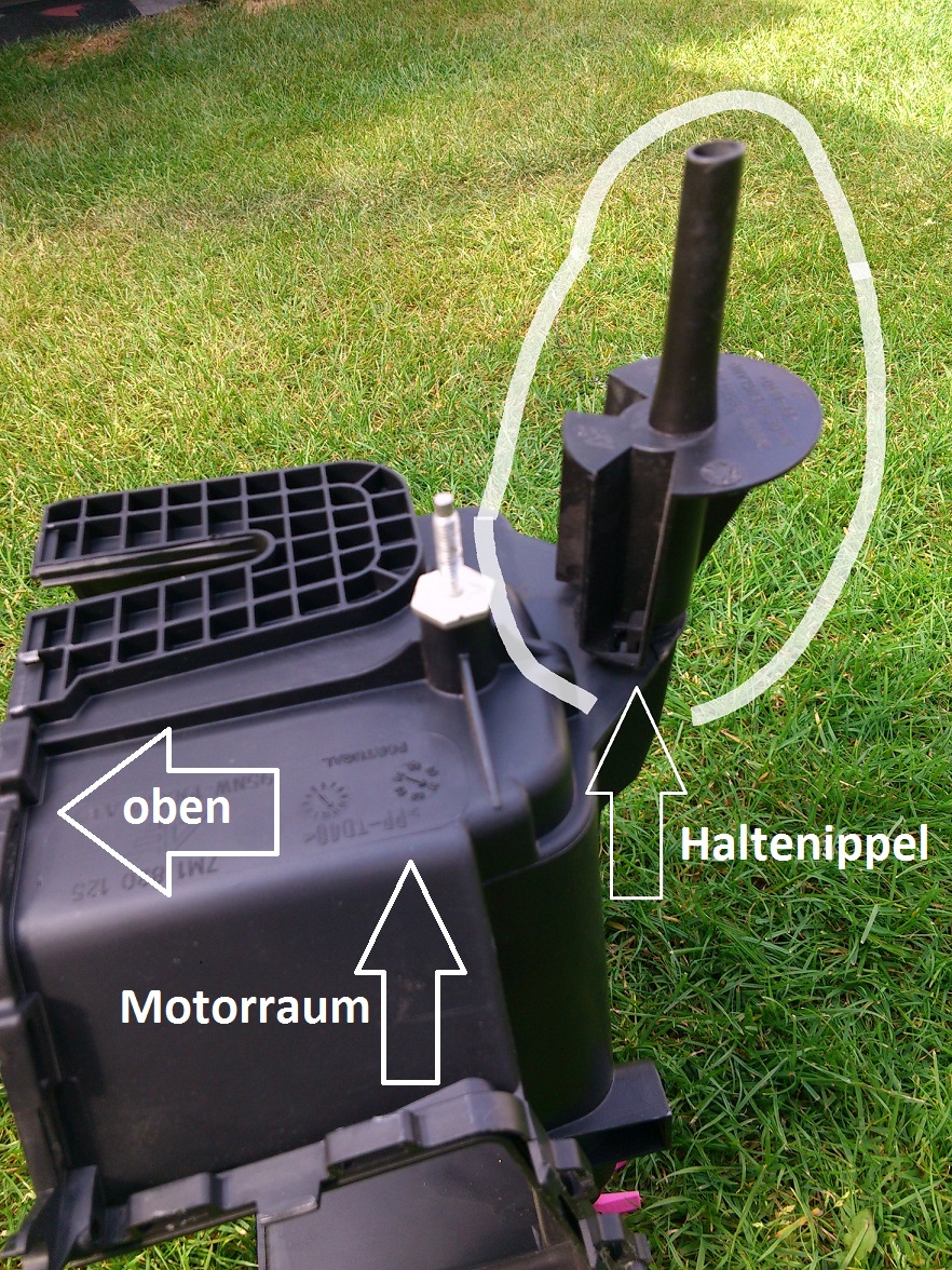

Isomatte von der Gehäuseunterseite losschrauben und abnehmen.
Expansionsventil abschrauben (wenn nicht bereits geschehen).

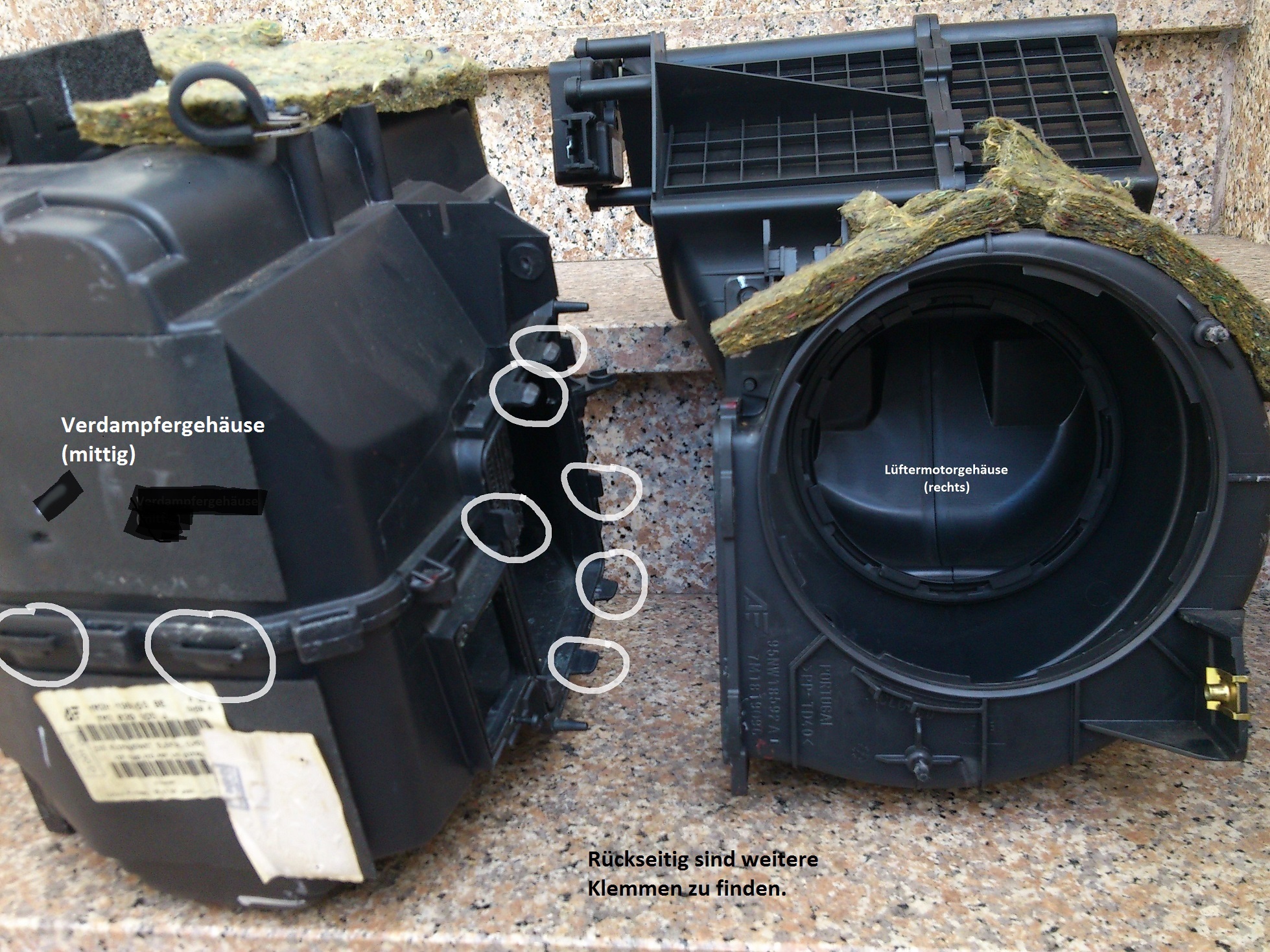

Nun die Halteklammern und -nasen zwischen Heizungskühlergehäuse und Verdampfergehäuse VORSICHTIG lösen. Auf der Rückseite ist auch noch 1 Schraube angebracht. Diese rausdrehen. Lüftermotorgehäuse ebenfalls vom Verdampfergehäuse abnehmen .
Dann Ober- und Unterteil des Verdampfergehäuse trennen. Verdampfer entnehmen und auf die Halbzeit mit einem kühlen Blonden anstoßen.
