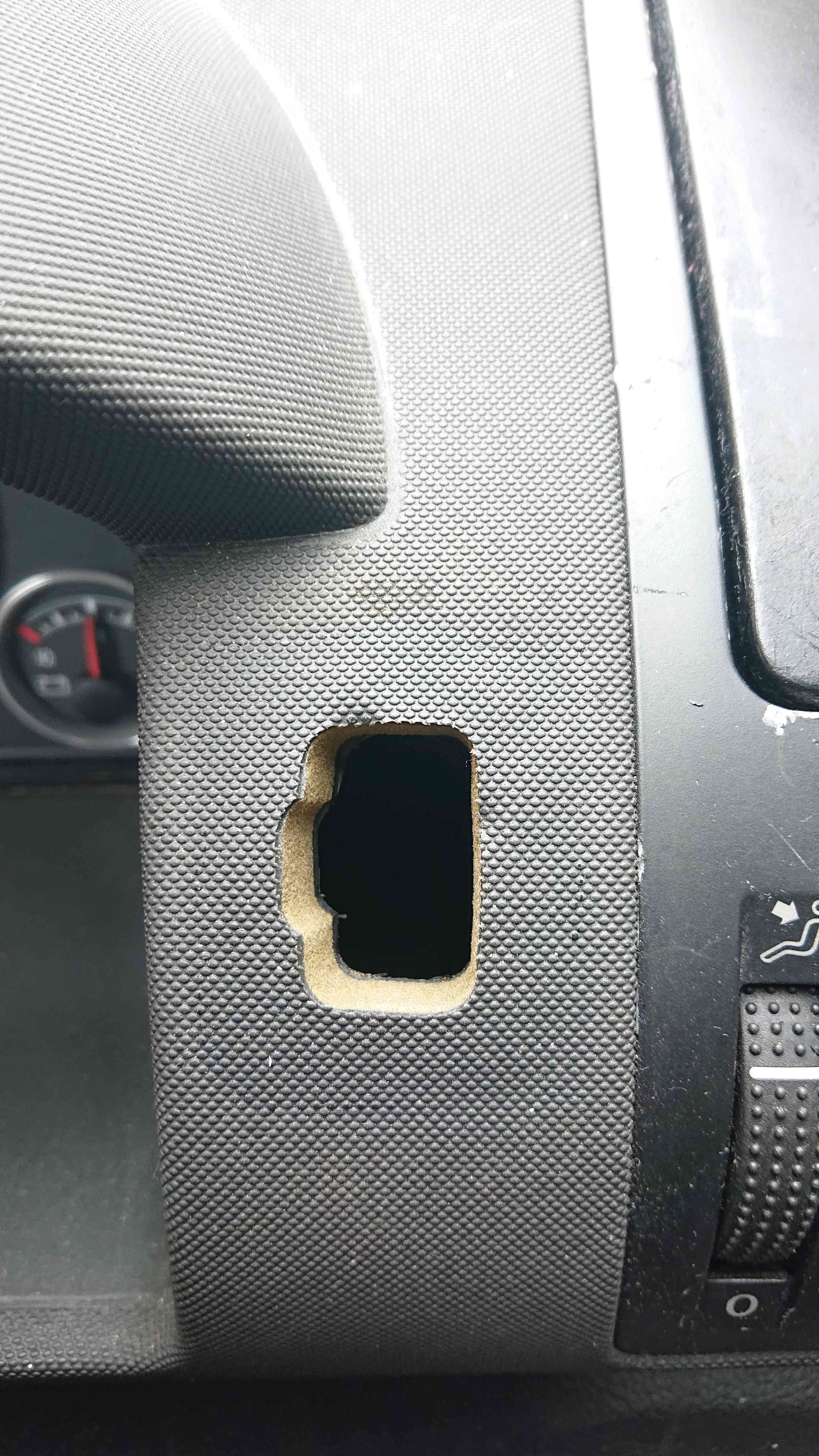

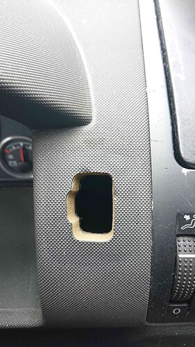

Hallo.
Seit kurzem stolzer Besitzer eines 7M, Baujahr 2005. Der hat jetzt rechts neben dem Cockpit eine Öffnung, wohl für einen Handyhalter. Es ist ein Rechteck mit ner runden Wölbung nach links, das ganze geht konisch.
Woher bekomme ich diesen Einsatz dafür? Der da rein paßt? Hab nichts im Net finden können.

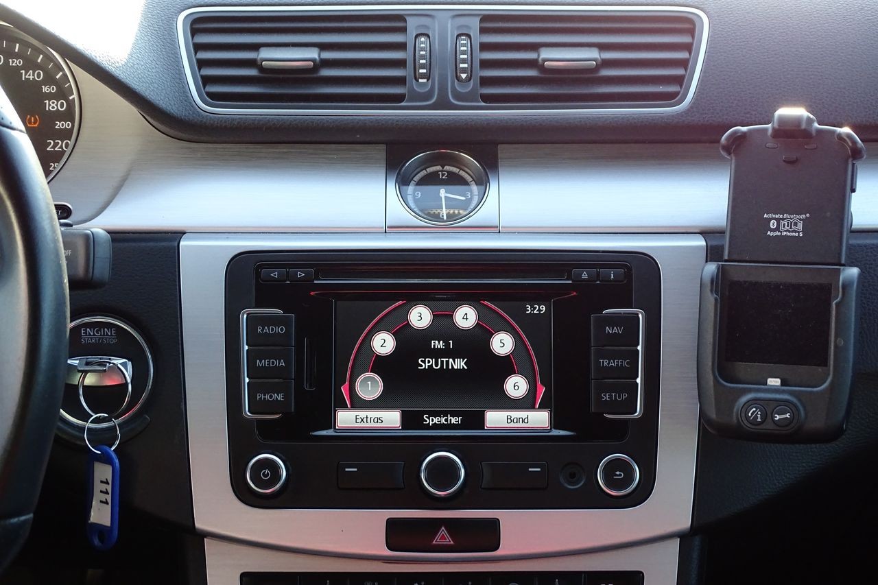

Ich habe in meinem 2013er CC die gleiche Halterung drin, habe eine Magnethalterung von ebay drin und an der Handyhülle eine Blechplatte.
Handyadapter brauch ich nicht. Reicht wenn ich einen Universalhalter mit diesem “Stopfen” verbinden kann.
2013er CC? Passat?
Ein VW CC ist doch kein Passat…….:rofl: :rofl: :rofl:

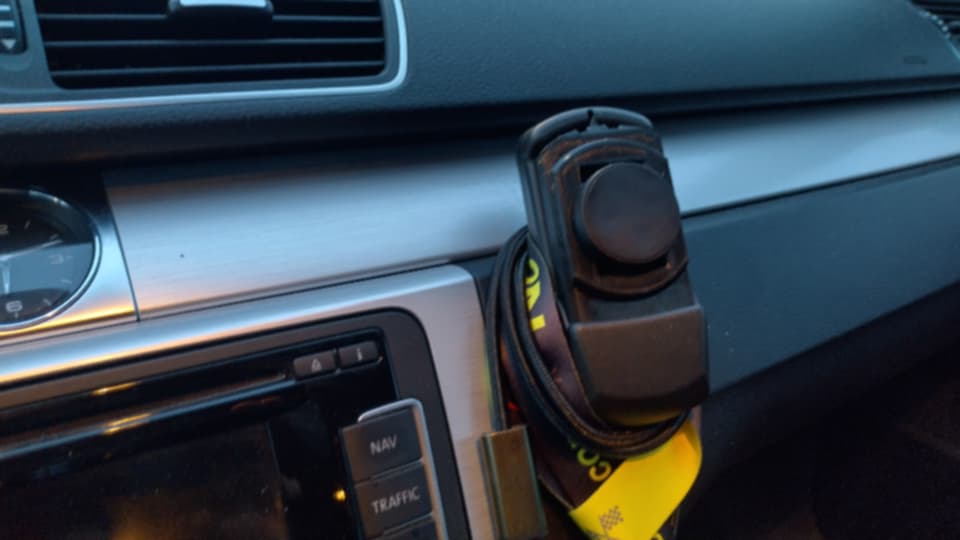

Da hängt noch ein Iphoneadapter drin, aber drunter sehen die gleich aus.
Mag sein, ja. Bin zwar nicht blöd, aber kenne auch nicht alle VW-Modelle. Die neueren eh nicht mehr.
Jo, drunter sehen se gleich aus. Aber ne Bezugsquelle hab ich noch immer nicht. VW verkauft ja immer so, dass man denkt, man erwirbt gleichzeitig ein Paket Aktien…..Ok, vielen Dank erstmal.

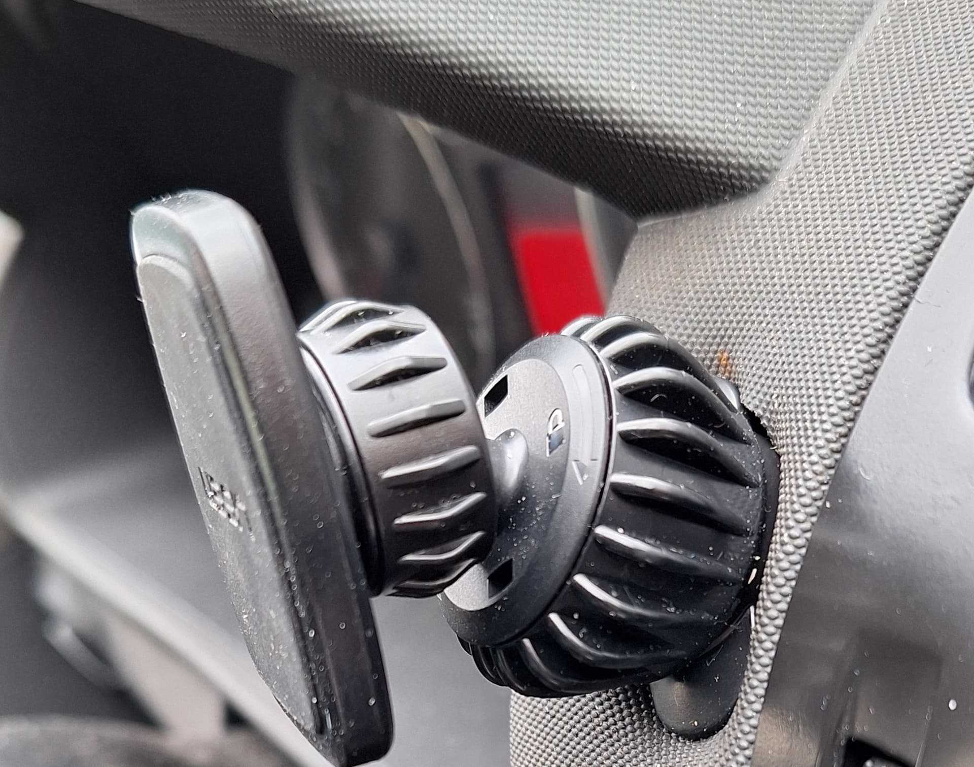

Ich habe mir bei Amazon diese Magnethalterung gekauft:
Klick
In den hinteren Haken habe ich einen Stift (etwas länger als die Höhe der Aussparung) mit Heisskleber fixiert. Den Haken mit Querstift dann in die Öffnung bugsiert, um 90 grad gesdreht und festgezogen. Auf das Telefon noch die mitgelieferte dünne Blechplatte aufgeklebt. Hält besten.
Viele Grüße
Christian
So sieht das Magnetteil aus, wird eingklipst und tut was es soll.
