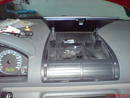

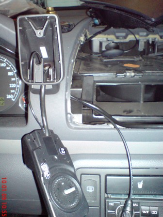

Ablagefach und den Rahmen mit Luftausströmern vorsichtig ausgebaut.

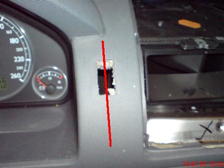

Angezeichnet und schon die ersten Löcher in die Armaturentafel gedrückt:

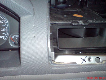

Hier hab ich die Schnitte durchgeführt, die Linie zeigt einen von hinten im Hartplastik eingegossenen Steg, welcher hier verläuft, diesen muss man ein wenig weiter ausschneiden als das Loch, damit die Konsole sich an der Schalttafel von hinten abstützen kann:

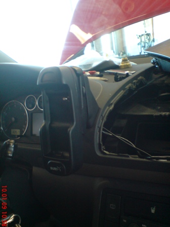

Stecker vom Kabel geöffnet und durch das Loch geführt(sonst wäre er zu groß gewesen um ihn durch zu bekommen!), Gussfuß dahinter gelegt(hier ist eine Aussparung für das Kabel drin) Konsole von oben aufgesetzt und mit den zugehörigen Schrauben befestigt:

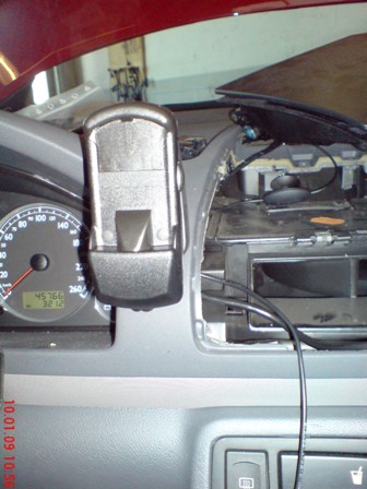

Universalaufnahme montiert:

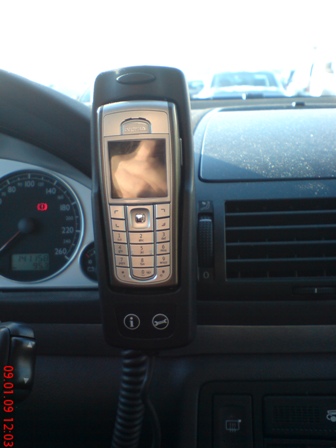

Handyschale für K800i montiert:
Anstelle dieser kann auch ein universal Bluetooth Dongle montiert werden, oder diverse Ladeschalen (alles Plug&Play) sogar für Slider Handys oder BlackBerrys!!!
Jetzt die Freisprecheinrichtung am Radio angeklemmt und mit Spannung versorgt, Mikro montiert und es kann los telefoniert werden!!!
