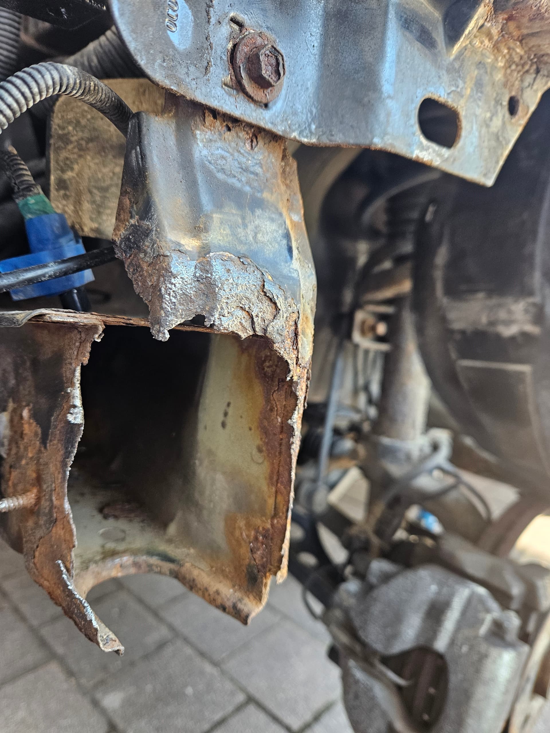

Ich hatte gesehen, daß die Querholme ide den Stoßfänger tragen unten rostig waren, teileweise an der Kante durchgerostet. Deshalb wollte ich dort eine Winkelblech einschweißen. Als ich aber den Stößfänger abgenommen hatte, wusste ich, daß es wohl größere Arbeit sein wird. Eine Seite sah so aus:
Und das war die bessere Seite. Auf der anderen Seite war noch mehr weg. Also die Holme wieder aufgebaut. Die Bleche biegen nahmen da die meiste Zeit weg - ist eben nicht durchgehend rechteckig mit gleichen Maßen von vorne bis hinten - nein teilweise noch verjüngend etc.

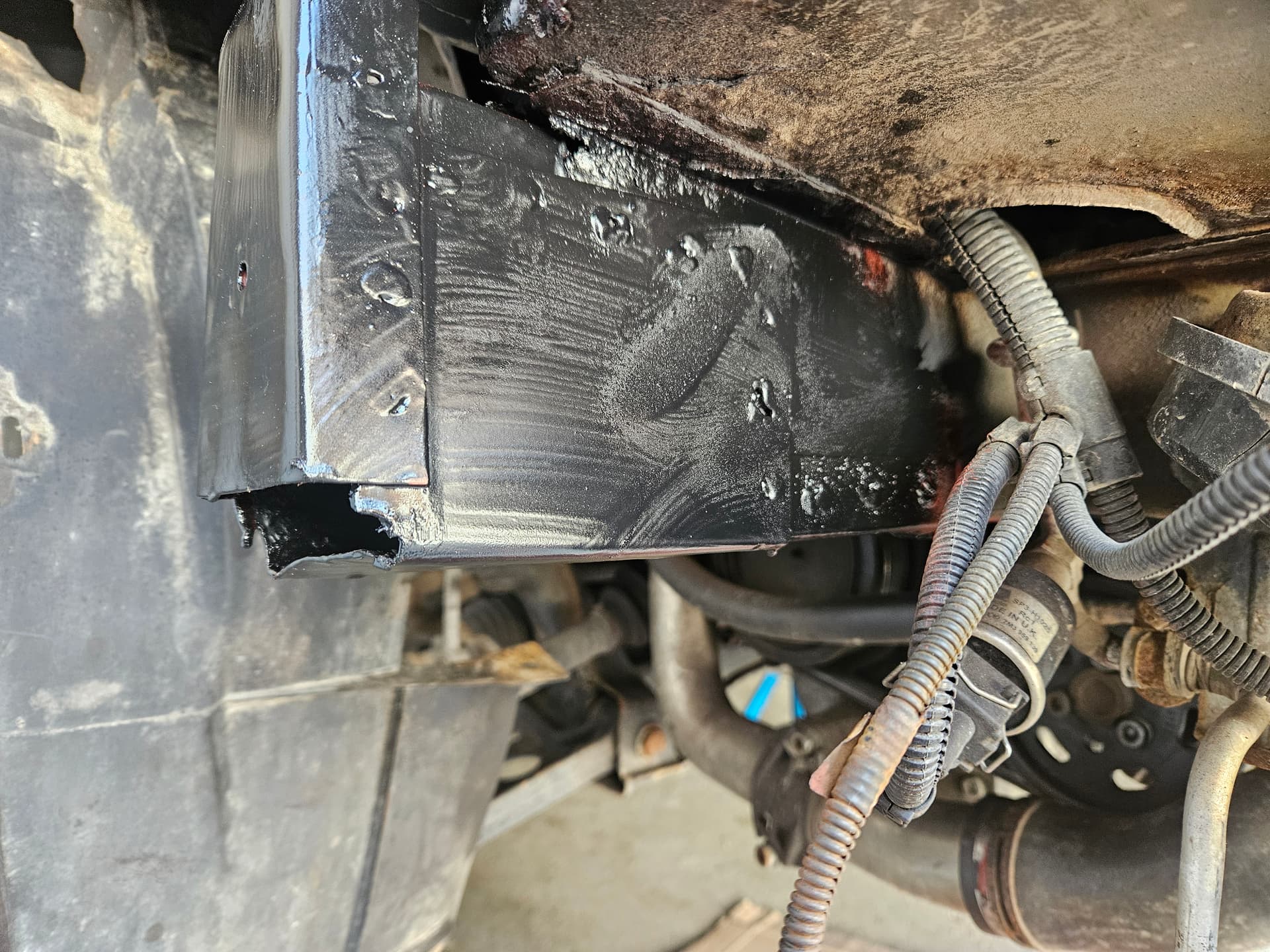

Hier das Resultat:

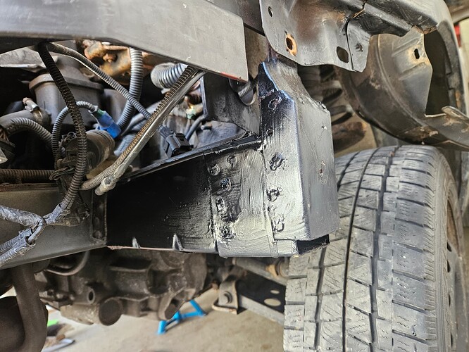

andere Seite
4 „Gefällt mir“

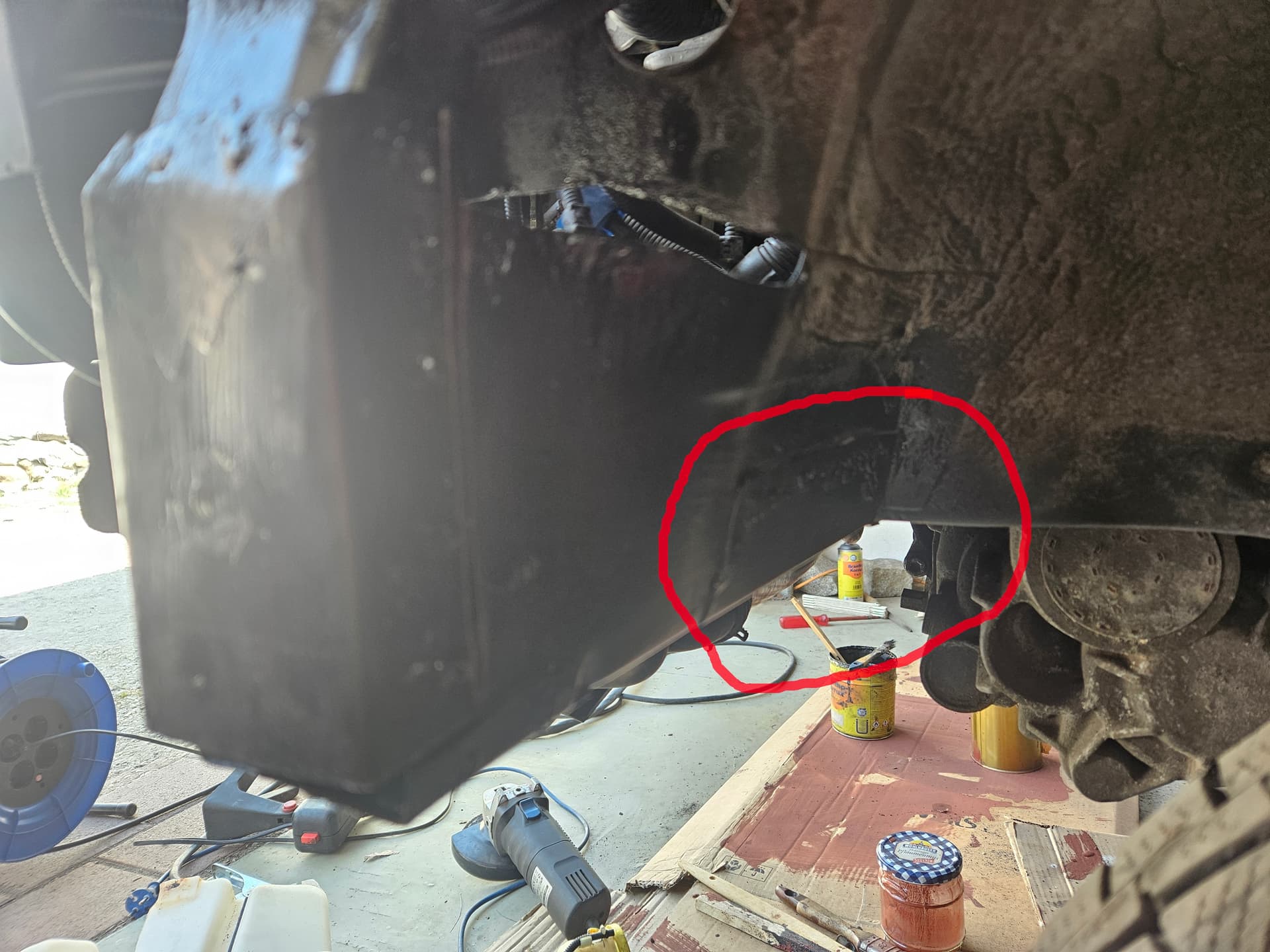

Rot eingekreist ist das was ich gesehen habe - da war unten die Kante stark verrostet. Links davon ist schon die Radkasteninnenverkleidung davor. Andere Seite und außen ist überhaupt nicht einsehbar, da dort der Stoßfänger alles verdeckt - da war es dann auch am schlimmsten. Das sieht man nur, wenn man den Stoßfänger abnimmt. Mit einer Endoskop-Kamera könnte es möglich sein. Entweder um den Holm herum gehen. Oder dort wo die Kante war, ist auch ein großes Loch in dem Holm (damit das Wasser abläufen kann). Durch dieses Loch könnte man den Zustand sehen (Kamera mit Licht vorausgesetzt).

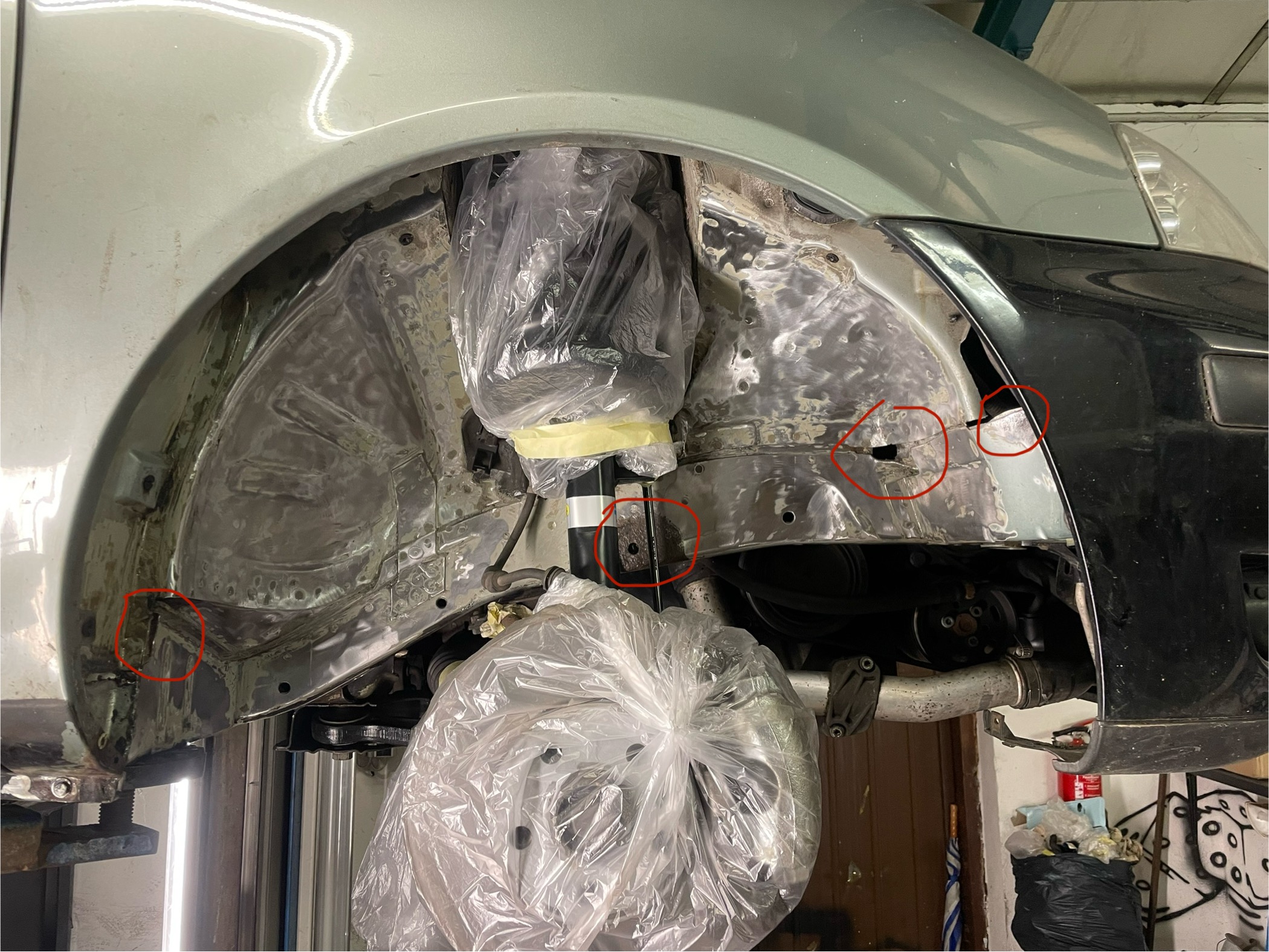

Wo wir gerade beim Thema Rost sind. Vielleicht auch noch interessant ist, was sich hinter dem Kautschukartigen Material verbirgt am Unterboden und den Radhäusern. Ich habe fast alles entfernt und so einige Stellen gefunden, manchmal auch Löcher.
