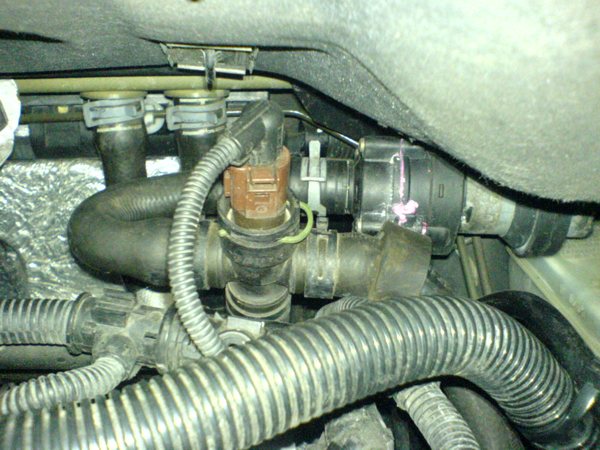

Auf der Suche nach dem G62 bin ich nur bei einem Sensor vor der Nachlaufpumpe aufmerksam geworden:
Ist das das corpus defecti?

der ist es auf jeden Fall nicht. Der den Du suchst sitzt am Zylinderkopf. Und zwar wenn Du davor stehst am Zylinderkopf rechts nach hinten Dich durchangelst. Da sitzt der. Ist ein zwei oder vierpoliger (je nach Ausstattung).Und man kommt ganz schlecht dran.
Aber der Freundliche kennt den Platz auch. Kauf den Schalter da und lass Dir einfach zeigen wo er sitzt. Hab ich auch so gemacht.
CBRHeizer

Grüse wie heißt der Verteiler mit den sensor auf dein Bild ich benötige so einen aber finde keine teile nummer lg danke dir
Bitte Profil zum Fahrzeug ausfüllen, die Nutzer oben sind nach 20 Jahren nicht mehr aktiv.
Sorry ist erledigt.
Ich suche den Verteiler oder ne oe Nummer kann den nirgends finden wäre mega wenn de helfen kannst lg

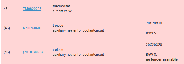

Matze: Warum fragst du? Ist es kaputt? Vielleicht geht das folgende T-Stück aus der Bucht, wenn du auf den Sensor verzichten kannst. Wofür ist der Sensor?
Hier ein Übersichtsbild, leider ohne den Sensor und weitere Angaben:
Ich habe ETKA auf dem PC, aber keine Idee nach was ich suchen soll.
Ich tippe auf die Nr. 45
Eine Aufnahme für einen Sensor scheint aber keines der Teile zu haben.

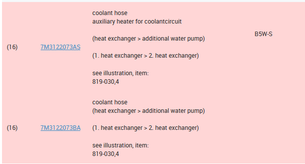

Beim 2,0 Liter ATM gibt’s das Teil: 7M3122073AS
Wie das in deinen 1,8 Liter kommt - keine Ahnung.

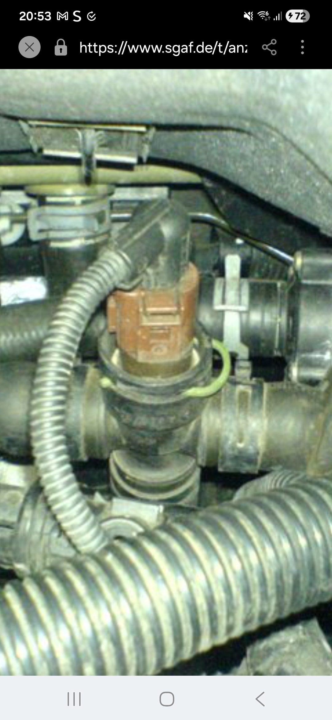

Hier hat sich wohl einer was gebastelt, ich habe keinen User, konnte mir das Foto nicht angucken: Sharan 1,8 - czwórnik ukł. chłodzenia - gdzie kupić?
