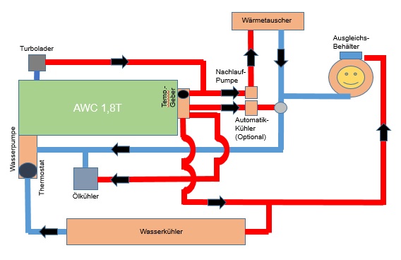

Hallo an alle 1,8T Fahrer
Ich habe mal den Kühlwasserkreislauf aufgezeichnet.
Vielleicht für den ein oder anderen bei einer Fehlersuche Interessant:

Der Öl-„kühler“ hat einen heißen Vorlauf?
(aber wenn ich es nochmal bedenke: funktioniert! Wassertemp max 110 Grad, Öltemp bis 140 Grad)
