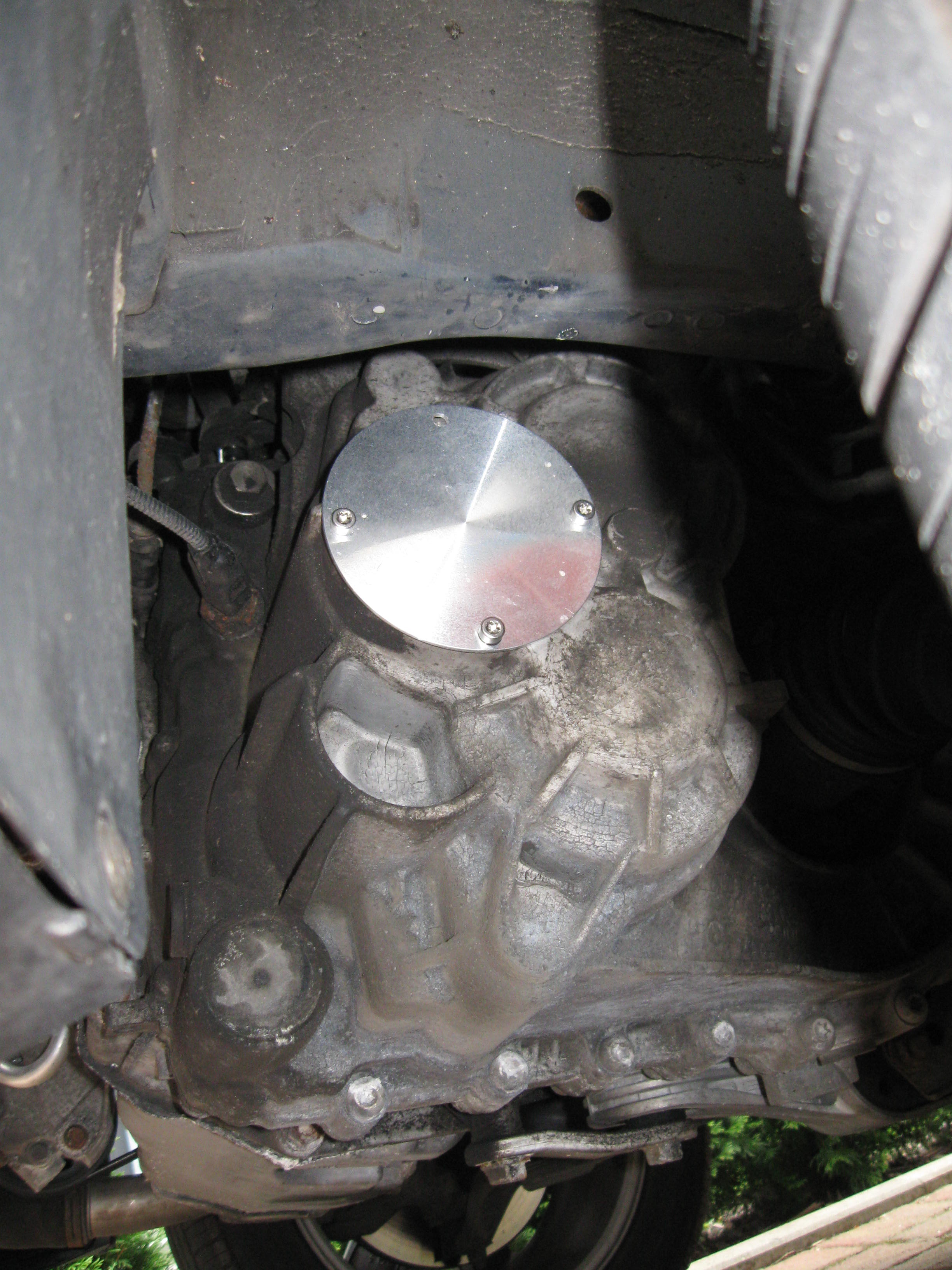

Art: Mangel: Kupplung, Schaltung, Getriebe
Modell: Seat Alhambra Vigo
Danke an „Sharan als Zweitwagen“ für den Deckel und die Schrauben.
Nachdem ich vier Löcher in den Deckel gebohrt habe, habe ich festgestellt, dass ich am Getriebe nur an drei davon gut rankomme. Also mussten drei Schrauben reichen.
Ich habe einen 7 mm Deckel eingebaut, obwohl ich nur 6 mm Platz gemessen habe. Jetzt habe ich einen kleinen Spalt zum Getriebegehäuse. Da passte die Dichtmasse gut rein.
Leider habe ich mit der Dichtmasse zu sehr gespart. Da muss ich nochmal ran.
