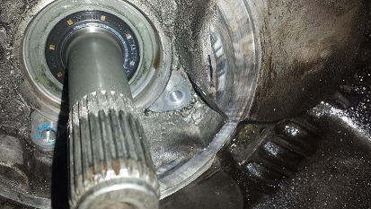

Kupplung (Ring) Geplatzt und Getriebe durchgescheuert

Da wird wohl minimum ein neues Getriebegehäuse fällig

Inklusive Kupplung…
Kann man das nicht Aluschweißen notfalls mit einem entsprechend zugeschnittenen Aluplättchen ?
#17: Das ist Guss: Schwierig bis unmöglich, speziell weil man einen Haufen Arbeit und eine neue Kupplung braucht wenn es wieder schief geht.
Ich würde es nicht riskieren.
Ist schon im Arbeit.
Bilder folgen.
Neues Gehäuse kostet 628 Euro ( 1 Hälfte )
Mein Getriebe Mechaniker hat andere Methode.
Lüft Durgangswelle wird auch gleich beseitigt durch ein neues Deckel ( Bilder folgen )
