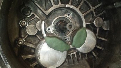

Kunststoff Deckel wurde entfernt und durch Alu Deckel ersetzt
Die beschädigte Stellen wurden mit 2 Komponenten Paste abgedichtet
Kosten 300,-
#24
Der neue Deckel ist ok aber die grüne Klebepampe ist nicht Dein ernst !!!

Der Mechaniker benutzt das auch im Rennsport.
Hält Bombenfest

Was für eine Paste ist das genau?

Ich gebe dem 2 Komponenetenzeug maximal 2 Monate bis das Getriebeöl wieder durchkommt :frowning: .
Lasse mich gerne lügend strafen.
#30
Könnte aber funktionieren. Ein bekannter hat das ganze bei einem Motor Gehäuse Deckel an seinem cross Motorrad gemacht und das ganze hält schon seit jahren 100% dicht.
#31
Der Mechaniker benutzt das Zeug Stock Car-Rennen und das hält.
Nach eine Stunde kann man wieder Gas geben.
Ich schreibe nach her wie das Zeug heißt, würde mich auch interessieren.

Naja…ein Stock Car muss aber auch keine 7 oder 10 Jahre durchhalten. Davon mal abgesehen das der die großen Gänge wirklich benötigt.
Wenn schon fast 1 Liter Getriebeöl verloren hast ist das schon heftig. Sind ja nur 2,1 Liter Öl im Getriebe.
Ich würds wenn dann Richtig machen.

Der hat die Getriebe zerlegt gehabt, es ist alles in Ordnung.
Ich hoffe dass, das Zeug hält bis ich das Fahrzeug Tausche.
