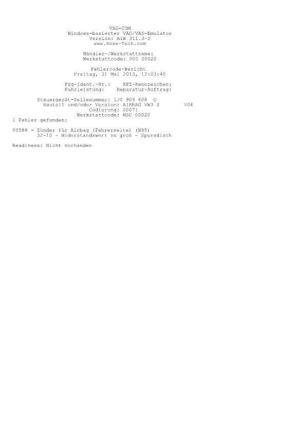

Habe Fehlerspeicher ausgelesen
Und mit welchem Ergebnis? Sag nicht:„Es ist kein Fehler abgelegt“ Wenn die Lampe leuchtet, ist zu 100% ein Fehler abgelegt.
Habe es mit gezogenen und mit gesteckten Stecker getestet, mit gleichem Ergebnis!

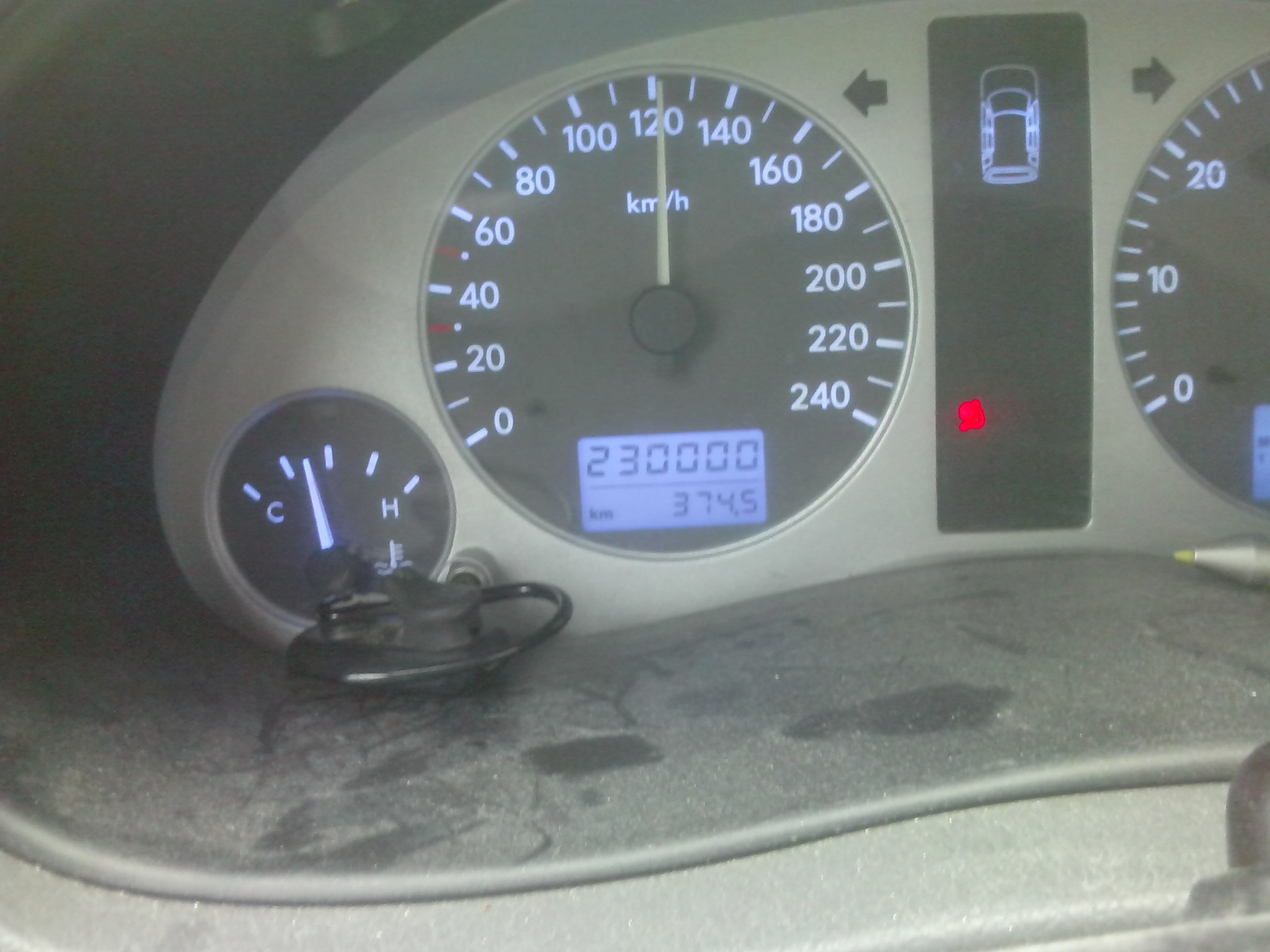

Habe auch die Wickelfeder durchgemessen, beide Leitung gehen zu Null, über Kreuz aber auch? habe dann am oberen Stecker eine Spule gesehen, die diese Wirkung verursachen kann.
Werde es mal mit den 3 Ohm versuchen und werde ein anderes KI mal anstecken, jedoch erts kommendes WE.
