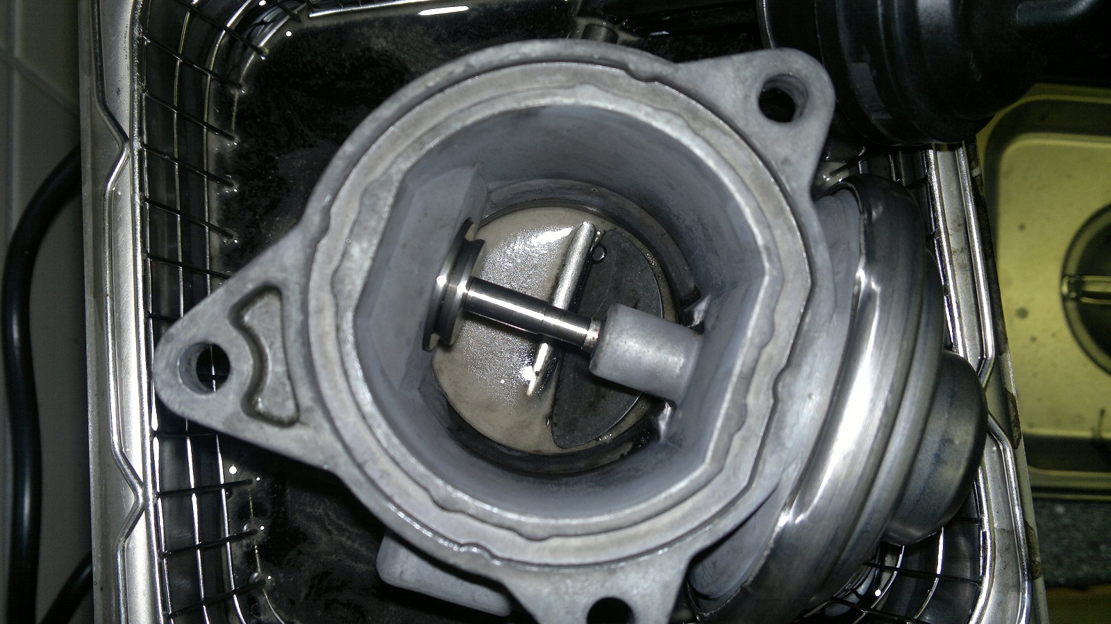

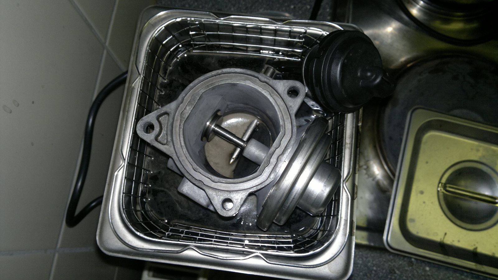

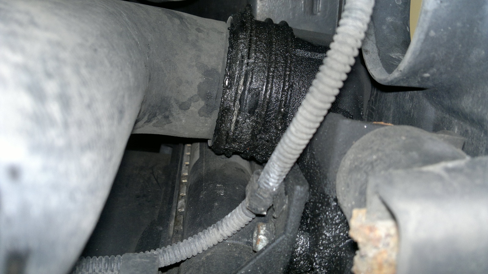

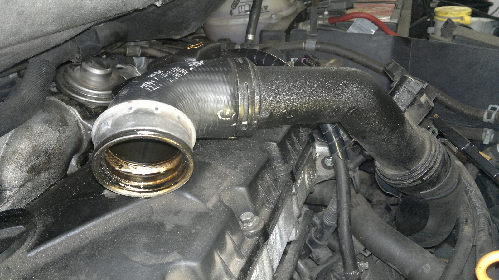

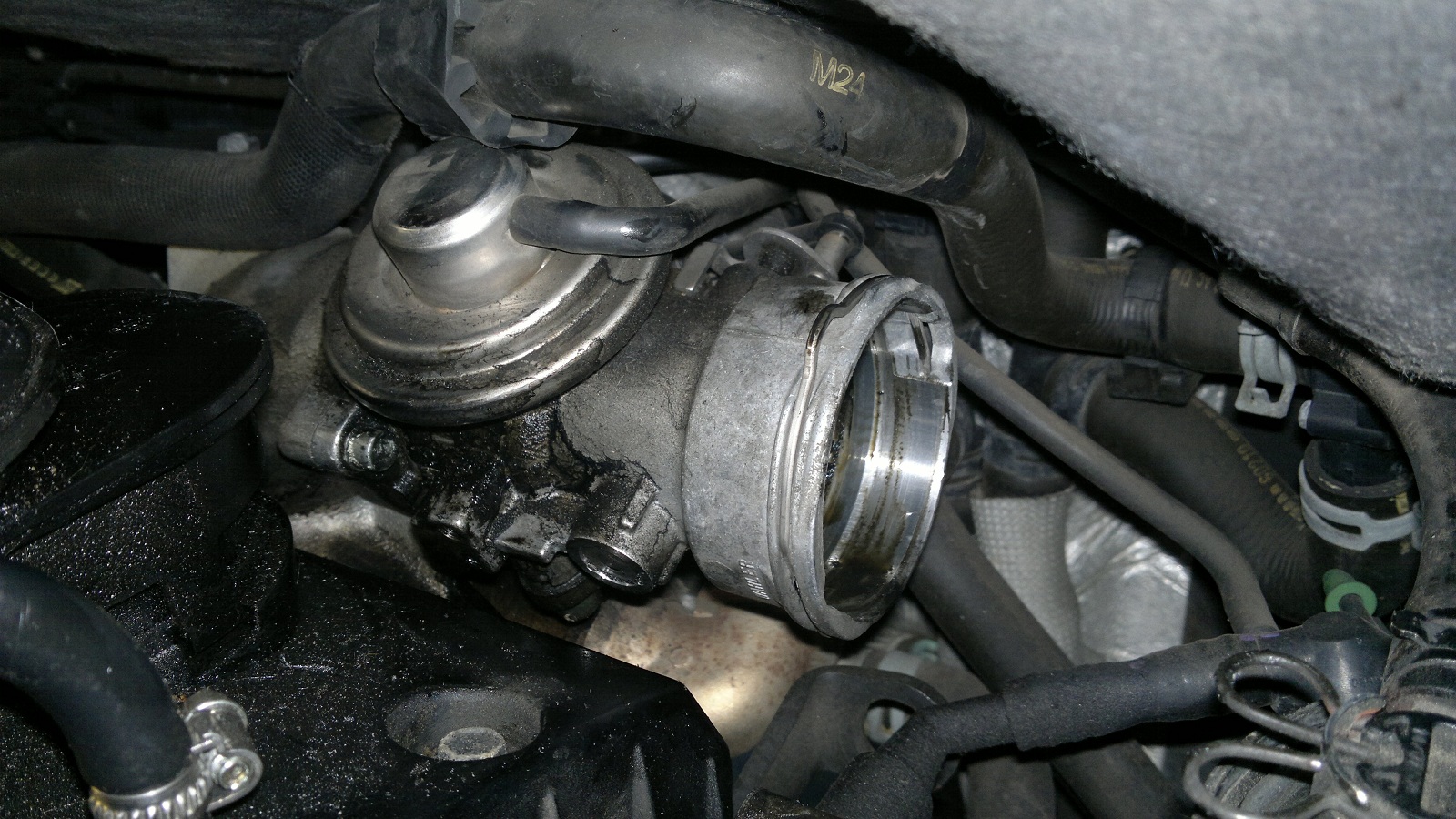

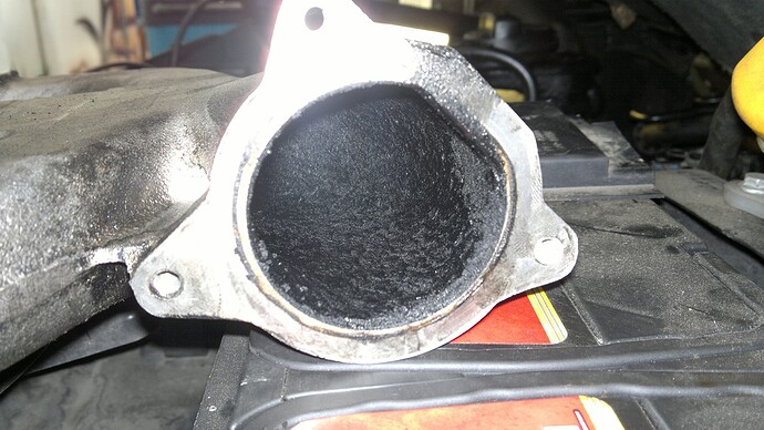

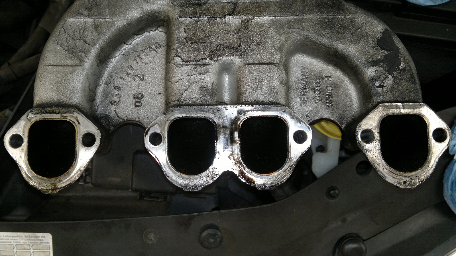

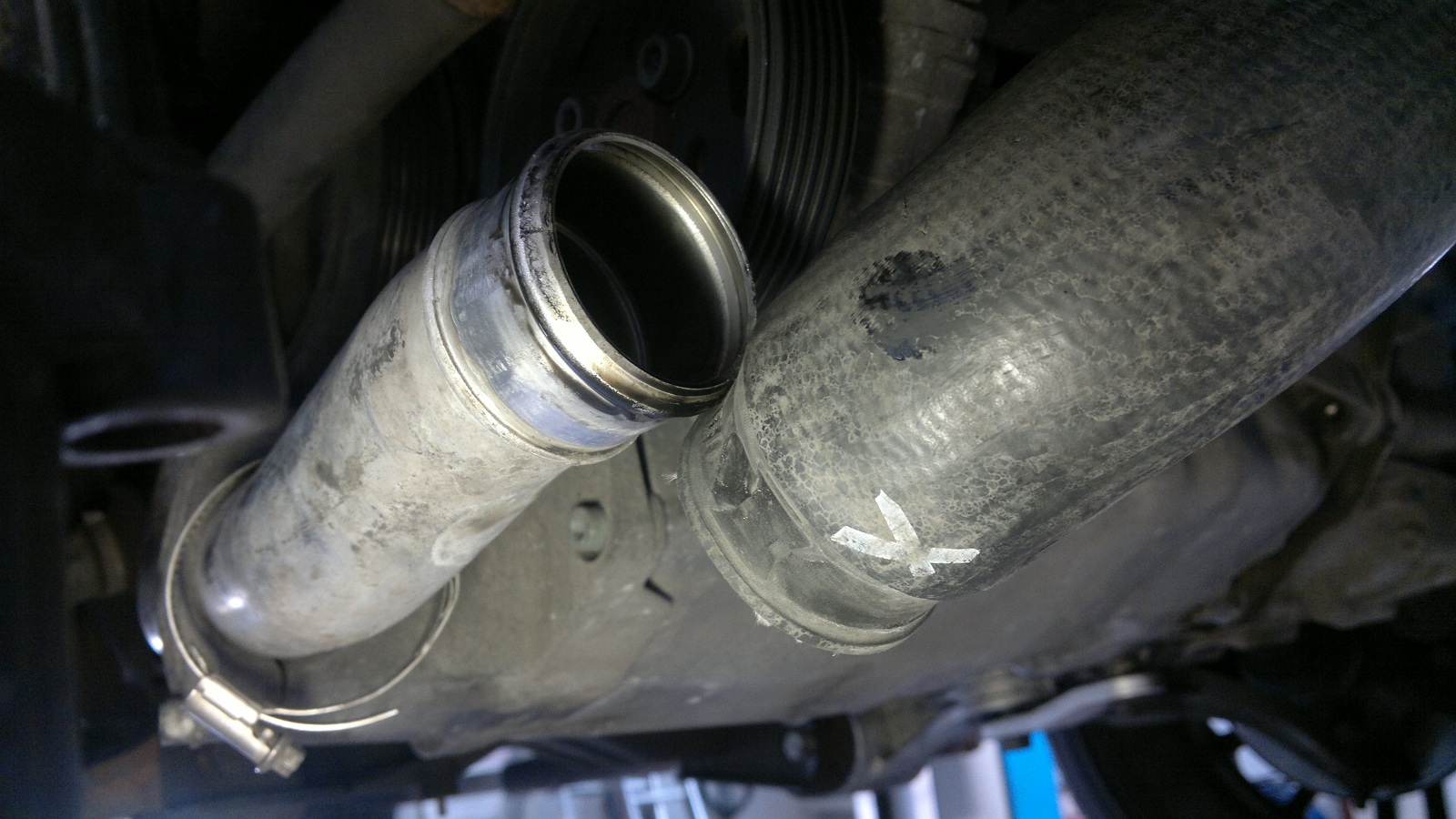

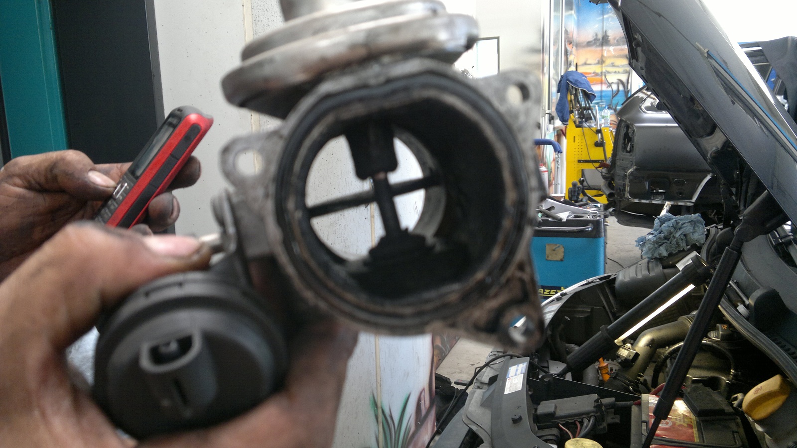

So, heute AGR und Ansaugbrücke plus komplette Ladeluftstrecke gereinigt.
Hier die Bilder:

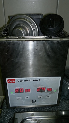

AGR wurde in Ultraschallbad gereinigt:

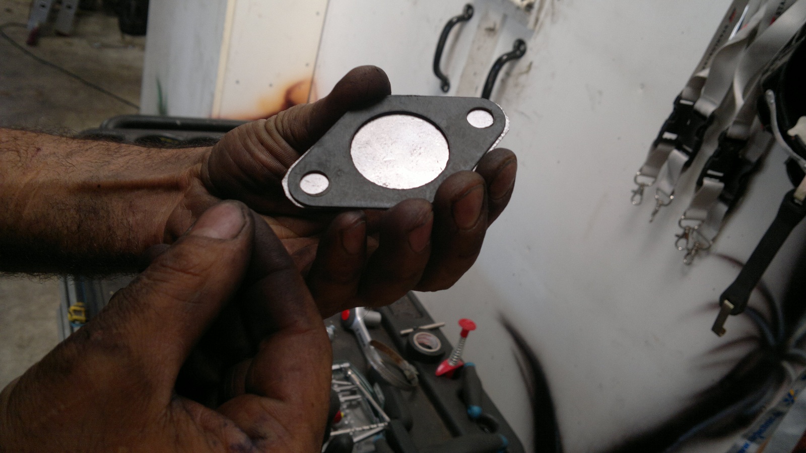

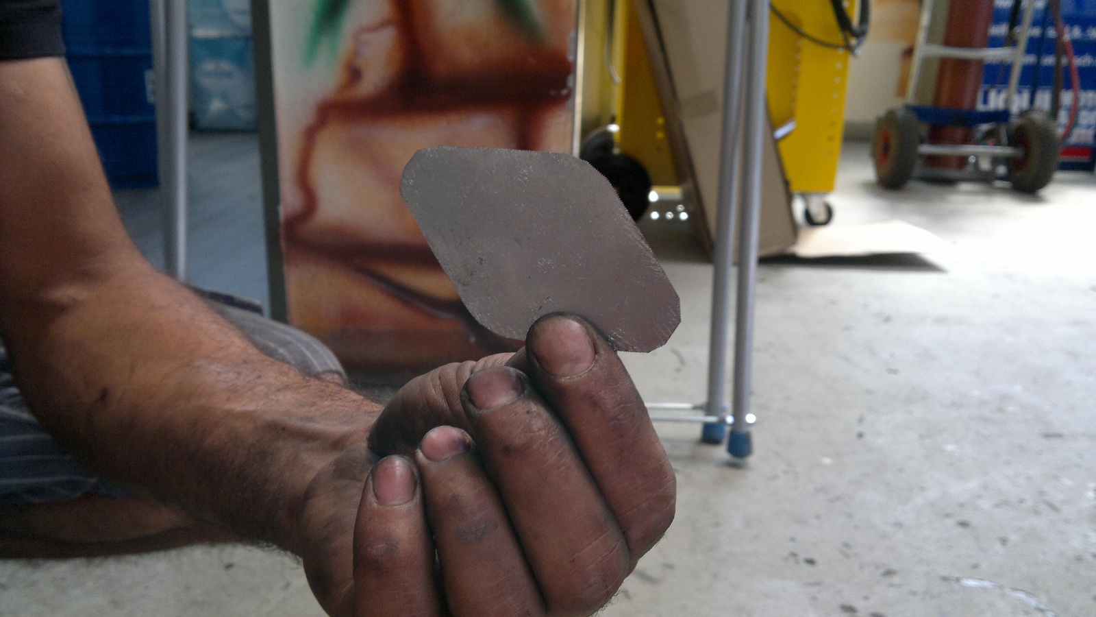

und zum schluß wurde ein plättchen angepasst
nach ca. 5 h fertig, alles wieder mit den neuen Dichtungen zusammen gebaut.
Ergebnis nach der arbeit, mein Dicker zieht spürbar besser an und Russt weniger.
Übrigens wie Ihr auf den Bildern sehen könnt, war es nicht so schlimm wie auf dem Video.
Trotzdem hat sich die Arbeit gelohnt, da man jetzt ein beruhigendes gefühl hat

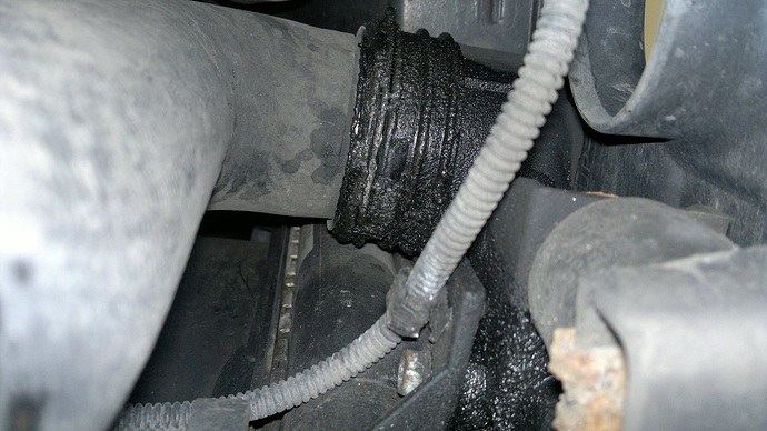

Auch gleich wurden die Unterdruckschläuche natürlich inspiziert.
„Heiner, mir graust …“ :wink:
Übrigens, Bild 5, staub- und wasserdichtes SAMSUNG B2100, das wird innen nie so aussehen :wink:
Warum? Ist was falsches dran?
Ist halt ideal in einer Werkstatt :prima:
Gute Arbeit mit der Reinigung ! Aber es sei hier anzumerken das ,das verschliesen der AGR eine Straftat im Zuge der Steuerhinterziehung ist. Somit erlischt die Betriebserlaubnis. Das SGAF -Team distanziert sich von solchen Handlungen. Jeder der es nachmacht handelt auf eigene Gefahr. ****Gruß Frank ****
Ist nur zum Testen eingebaut worden, keine sorge der kommt wieder raus :wink: .
Habe nur den Unterschied wissen wollen, wie es ist so zu :driver: .
Nächstes Wochenende spätestens, da ich keine Zeit habe bis dahin.
Edit:
PS: Wie ist es eigentlich mit der Unterdruckdose wegen Wurmschraube sollte die auch dicht gemacht werden.
Ist es dann besser oder nicht, natürlich zu testzwecken meine frage.
