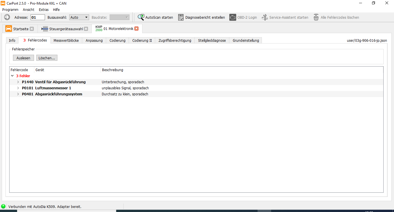

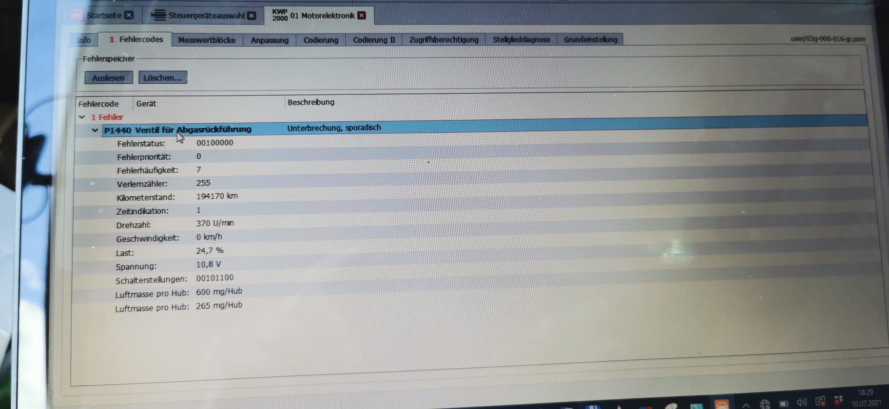

Das AGR Ventil war total verdreckt, und wurde gründlichst gereinigt, genauso wie die Drosselklappe, vor dem AGR-Ventil. Aber, es half alles nichts. Neu Einlernen mit CAR-Diagnose, half nicht. Neues Billiges AGR-Ventil → Immer noch der gleiche Fehler. Dann neues OE Teil, immer noch ein Ruckeln. Das gereinigte Original wieder eingebaut, immer noch Ruckeln. Alle eingelernt, ohne Erfolg. Dann festgestellt, daß ich den P1440 Fehler bekomme, meistens beim Start. Zusätzliche summieren sich dann weitere Fehler. Siehe Bild.
Zusätzlich waren noch 2 weitere Fehler drin. Alles sporadisch.
Mich würde es sehr freuen, wenn ich irgendwo etwas durchlesen kann, das mir die Zusammenhänge erklärt. Das Ruckeln ist immer nur bei „wenig Gaspadeal“, und dann auch nur im Bereich von ca. 1700-2500 Umdr. Ich kann z.B. mit 1500 Umdr. locker fahren, da ruckelt nichts, oder ich fahre über 2500 Umdr. da passiert auch nichts. Die Werkstätten, mit denen ich mich unterhalten habe, tun sich allesamt etwas schwer. Ich glaube mal daran, daß das nichts einfaches ist. Ich habe schon mal ein Auto abgeben müssen, da wurde in der Werkstatt (Citroen Picasso im Jahre 2011) ca. 1 Woche der Fehler gesucht, mit dem Ergebnis, daß dieser nicht gefunden worden ist.
