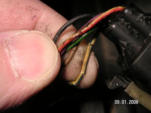

Du solltest mal deine Verkabelung außen am Getriebe
auf Kabelbrüche untersuchen.
Rechts hinten ist ein etwas größerer Stecker, die
Kabel laufen von da um das Getriebe herum nach vorne.
Da sehen die Kabel schon mal ziemlich mitgenommen aus.

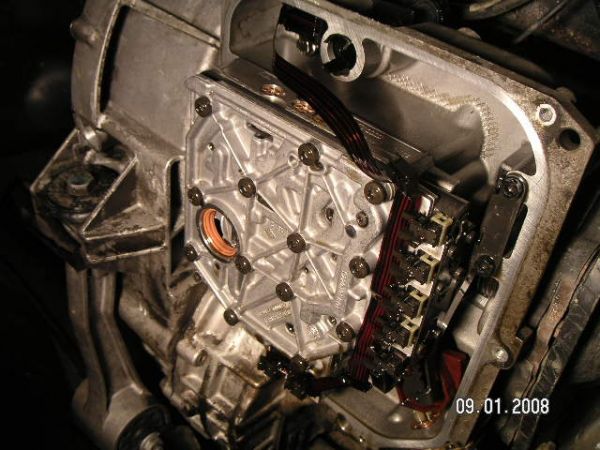

Übrigens, die Leiterfolie vom Schaltschieberkasten kann man zur zuverlässig diagnostizieren in dem man sie durch misst.
Augenscheinlich ist nicht immer ein defekt zu erkennen.
Soweit ich das verstanden habe, ist dieser defekt nicht mehr vorhanden.
Aber ehrlich gesagt kann so ein Fehler nicht nach dem abklemmen der Batterie auftauchen. Da ist was, oder da war mal was.
Denn wenn an allen Ventilen die Masse fehlt oder gefehlt hat, dann… würde ich da mal genauer hinsehen.

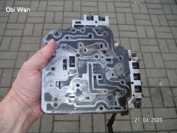

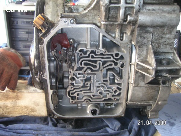

Also, wie du siehst, hatte ich den Schaltschieberkasten schonmal in der Hand gehabt. Hier sehe ich, dass auf einer Seite 5 Ventile sitzen und auf der anderen Seite nur 2 Ventile. Ich vermute mal, dass deine Ventile, die den Kurzschluss nach Masse haben, alle nebeneinander sitzen da es auch 5 sind.
Aber warum haben die den Fehler alle auf einmal?
Da kann doch etwas am Kabel nicht stimmen. Weil, alle 5 Ventile defekt kann ich mir nicht vorstellen. Leider habe ich keine Unterlagen mehr von dem ganzen Kram und kann somit nur noch auf das bischen Verstand und Gedächtnis hoffen.
Mein Tipp: Schau dir ganz genau die Kabel an. Nicht nur mit dem Auge, sondern auch mit einem Messgerät.
