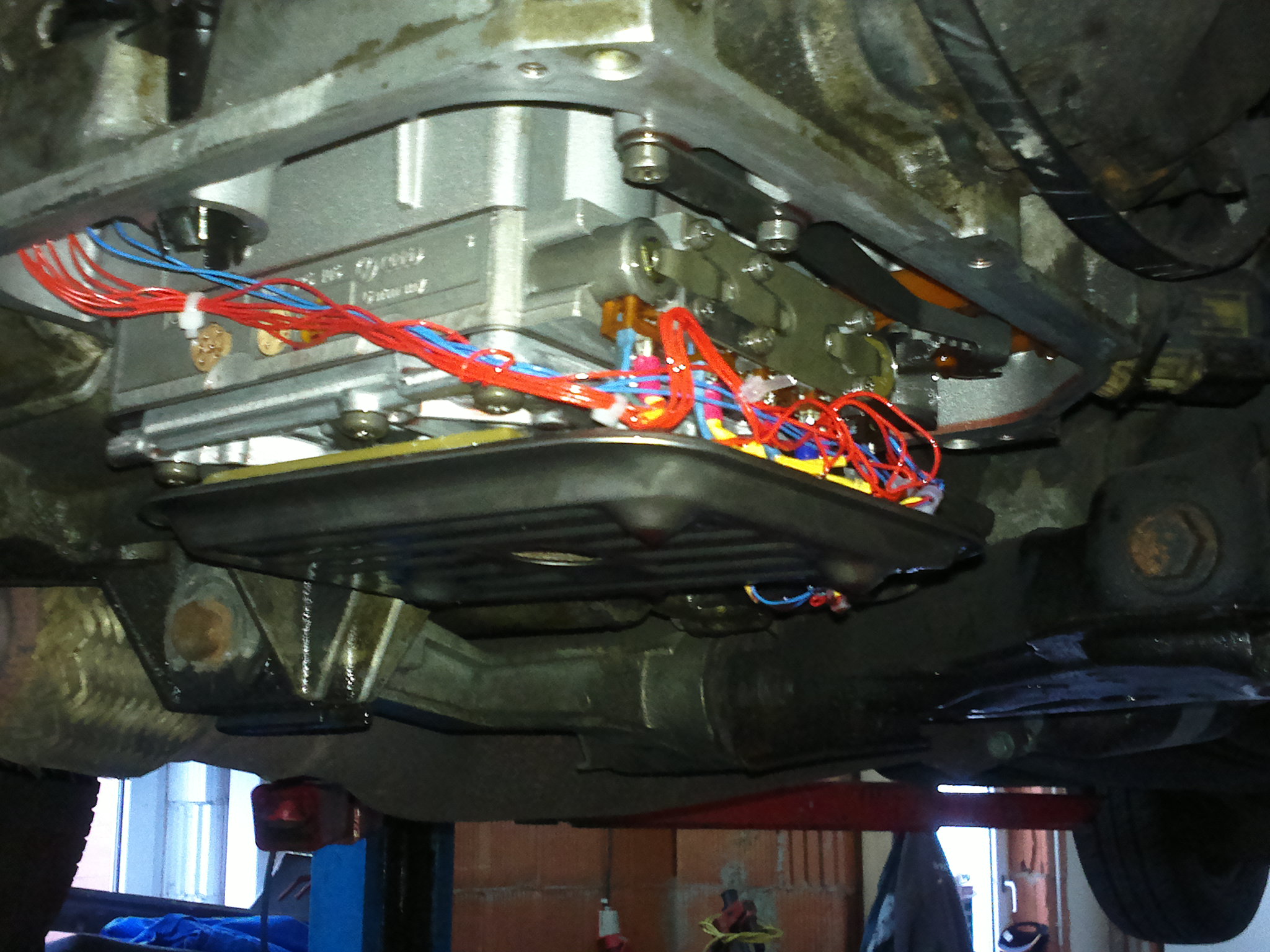

Hallo. also heute Batterie getauscht, daran lag es auch nicht leider
Bei der Suche nach einem passenden Flachbandkabel für den Schieberkasten
bin ich leider noch nicht fündig geworden.
Das hat sich schonmal jemand selber gebaut.
Ich glaube es war Ali oder so. :-/
Ist schon richtig lange her.
ich kann dazu leider nichts finden
Das Ganze nahm jetzt folgenden Verlauf.
Ich war ständig mit Helo in Kontakt und bin den Hinweisen nachgegangen
Ich habe die Batterie getauscht, brachte nichts, Flachbandkabel Schieberkasten
getauscht (gebraucht ohne Gewähr), danach ging noch der Erste und der Dritte Gang, eine Zeit lang
wenn er warm war auch alle Gänge, dann seit zwei Tagen nichts mehr nur Dritter Gang
und Rückwärtsgang. Wir haben dann nochmal den Schieberkasten ausgebaut die Kolben
auf festen Sitz kontrolliert (waren aber nicht festgefressen oder ähnlich) und wieder das Alte Kabel
eingebaut mit dem ja nach mehrmaligen Ein und Ausschalten des Galaxy eigentlich die Schaltung
ging. Aber: Nichts mehr 0,00 auch nicht der Erste Gang Nur Rückwärtsgang und dritter Gang geht
egal welche Schaltstellung !!
Ich hab noch ein wenig im Forum nachgelesen Dort steht in einem größeren Thread, dass
nach Ausbau des Schieberkastens es zur Funktionsaufgabe der Schaltung kommen kann
Angeblich muß man die Kolben auch in einer bestimmten Stellung einbauen. Ich bin sicher wenn
dem so ist kann jemand weiter helfen. Ich habe jetzt schon reichlich die Schnautze voll und der Mechaniker
erst recht
Ich löte mir morgen den Kabelstrang vom Schieberkasten, also Flachbandkabel selbst
und habe auch vorsorglich ein Steuergerät bestellt. Ich wollte nicht meinen Lebensabend mit diesem Getriebe
verbringen ![]()
Wäre nett wenn jemand helfen könnte

Auf Seite 12 Beitrag 351 siehst du den Schaltschieberkasten und was ich damit gemacht habe.
Vor allem die Kugeln die ich meine.

Kabel ist fertig für den Schieber, in Nachtarbeit
Was haben denn die Kugel in dem Schieberkasten für eine Bewandnis ?
Die Funktion ist mir völlig unklar ehrlich gesagt

also was soll ich sagen. Kabel eingebaut funktioniert immer noch nicht. Steuergerät Kabel gemessen,
alle Pins haben Durchgang. wir haben mal den Stecker vom Getriebe abgezogen, also der, der zum Steuergerät geht und dann den Fehler ausgelesen. Nach wie vor das Gleiche Fehler an Masse bei 5 Ventilen
Wenn das Steuergerät das die Tage geliefert wird auch nichts bringt muß ich die Sache
wohl aufstecken. Dann fällt mir nichts mehr ein Signale die evtl vom Motorsteuergerät kommen und
das Getriebesteuergerät beeinflussen kann vermutlich niemand so ohne weiteres messen
