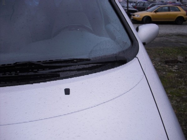

Die Arme so einstellen, dass die Blätter in der Mitte nicht zusammen stossen und das rechte Blatt in der unteren Endstellung nicht auf die Plastikabdeckung der Windschutzscheibe aufläuft!
Diese Einstellung schaut optisch nicht sehr gut aus - man kann auch das RECHTE Wischblatt am OBEREN Ende um ca. 20 mm kürzen. Dazu die Plastikabdeckung abklipsen, den Gummi mit wirklich scharfen Messer oder einer Rasierklinge kürzen. Dabei darauf achten, dass die Wischlippe nicht abreisst. Wenn es doch passiert (mir auch!) lassen sich die Teile mit Superkleber wieder verkleben.
Die Metallstreifen mit mit feiner Säge entsprechend kürzen. In die Plastikkappe habe ich vor dem Aufklipsen ein wenig schwarzes Klebesilikon gegeben und damit den Gummispoiler, die Metallstreifen und die Kappe verklebt. Auf die Wischlippe selbst sollte kein Silikon kommen!!!

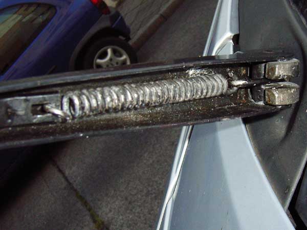

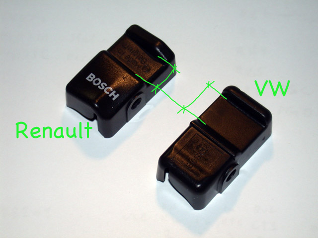

Hier gibt es nur ein kleines Problem…
Die Plastikkappe in der Mitte über den Buchsen haben das Loch für den Stift auf der falschen Seite und die Verriegelungslaschen des Wischarmes sind um 2mm breiter als die dafür vorgesehene Vertiefung.
Die Kappe ist aufgeschnappt und lässt sich leicht mit den Fingern lösen.
Aufnahme darunter…
Das Loch in der aufgesteckten Kappe kann man in einfach mit einem passenden Bohrer vorsichtig durch die Buchse durchbohren - ist nur Plastik. Ich habe die Plastikkappen abgeklipst und gegen die Kappen der Original VW-Arme ausgetauscht. Hier braucht man kein Loch durchbohren. Die original VW Kappen lassen sich eventuell von einem Freundlichen mitsamt alten, gebrauchten Wischblättern erschnorren - zum Recyclen!

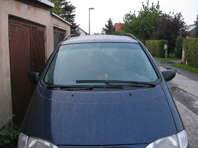

Das lange 750 mm Blatt wird auf der Fahrerseite montiert, das kürzere 680 mm Blatt auf der Beifahrerseite. Das Wischfeld dieser Kombination ist optimal.

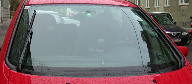

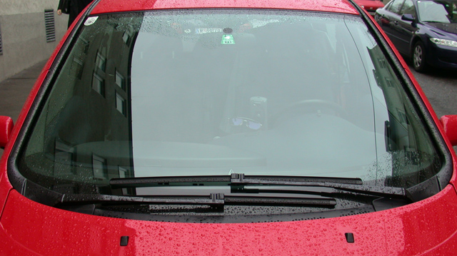

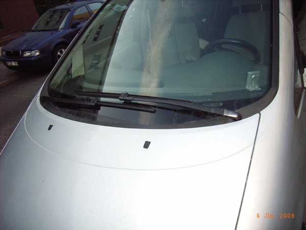

hier noch Bilder mit den Endstellungen der neuen Blätter (750mm + 680mm). Der fahrerseitige Wischer kommt bis ca 3cm an die A-Säule heran, die Beifahrerseite bis ca 7cm. Hab mich hier nicht lange mit dem justieren herum gespielt - dafür ist leider das Spiel des Wischergestänges zu groß - ca 15mm
Tipp: Fotos runterladen und vergrößert betrachten - dann sind Wassertropfen, die das Wischfeld begrenzen besser erkennbar!
Untere Ruhestellung der AeroTwin - Wischer
Obere Ruhestellung derAeroTwin - Wischer
