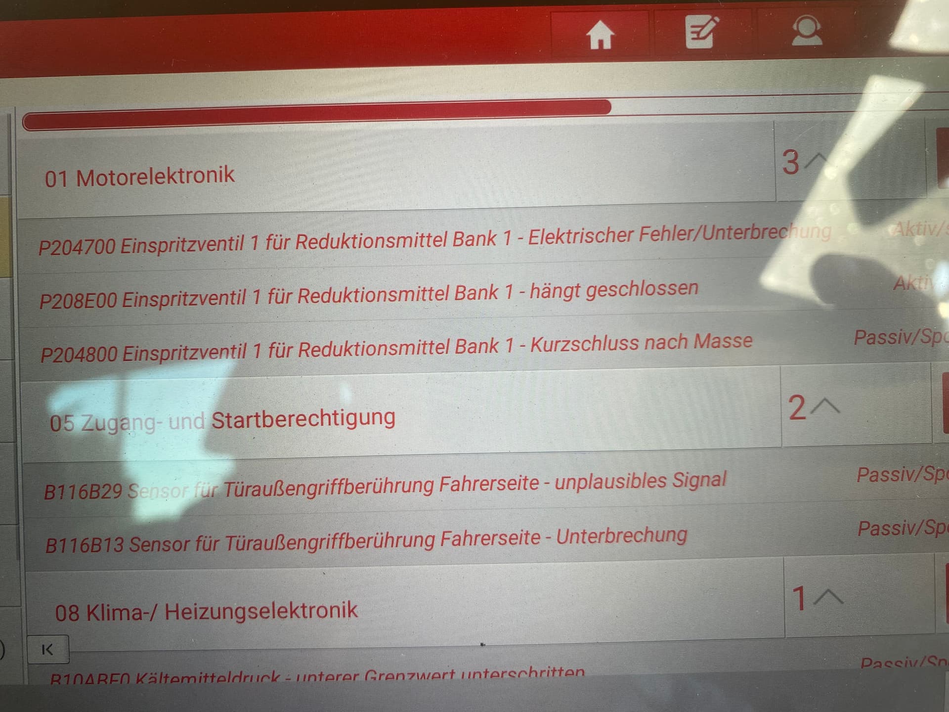

Hallo in die Runde.Kämpfe seit geraumer Zeit mit dem Adbluesystem.Es kam die Anzeige kein Motor Start nach 1000km,Adblue aufgefüllt trotzdem keine Änderung.Habe schon einen anderen Tank eingebaut und das Dosiermodul ausgebaut um zu sehen ob es verschmutzt ist,war es aber nicht.Bin etwas ratlos vielleicht hat ja noch einer einen Tipp was man noch machen könnte.Danke

Wie sieht das Einspritzventil im Abgasstrang bzw. dessen Verkabelung aus?
Edit: Hörnchen hatte dieselben Fehlereinträge:
Das Einspritzventil sah sauber aus nicht Krümmel Harnstoff.Die Verkabelung war soweit wie ich das beurteilen kann gut aus.
Miss den Widerstand des Ventils und vergleich ihn mit den Werten aus Hörnchens Beitrag.
