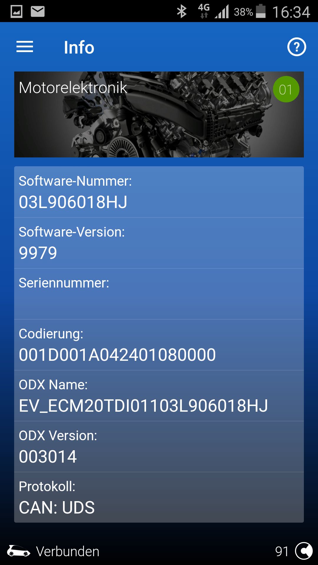

Kannst du mal ins Motorsteuergerät 01 reinschauen und die Nr. deiner Software auslesen ?
Bei mir schauts VOR dem Update so aus:
01 Motorelektronik
Systembeschreibung: R4 2,0L EDC
Software-Nummer: 03L906018HJ
Software-Version: 9970
Hardware-Nummer: 03L907309Q
Hardware-Version: H23
Bei allen höheren Nummern soll das Update schon aufgespielt sein, zB:
9977
9978
9979
9980
9981
LG topcat

Hallo lomaxler
Ich habe nur Carport und die Android-App OBD Eleven…
Da wird alles gleich angezeigt unter „Info“, wenn man in das Motorsteuergerät 01 reingeht.
Wie es bei VCDS ist, weiß ich leider nicht.
Habe auf motortalk im Sharan 2 - Forum gelesen, dass einer nach dem Update die Software-Version 9980 drauf hat.
Update v. 14.02.2017:
Ich habs Update heute machen lassen, hier die neuen MSG 01 Daten, bei meinem 9979:
LG topcat

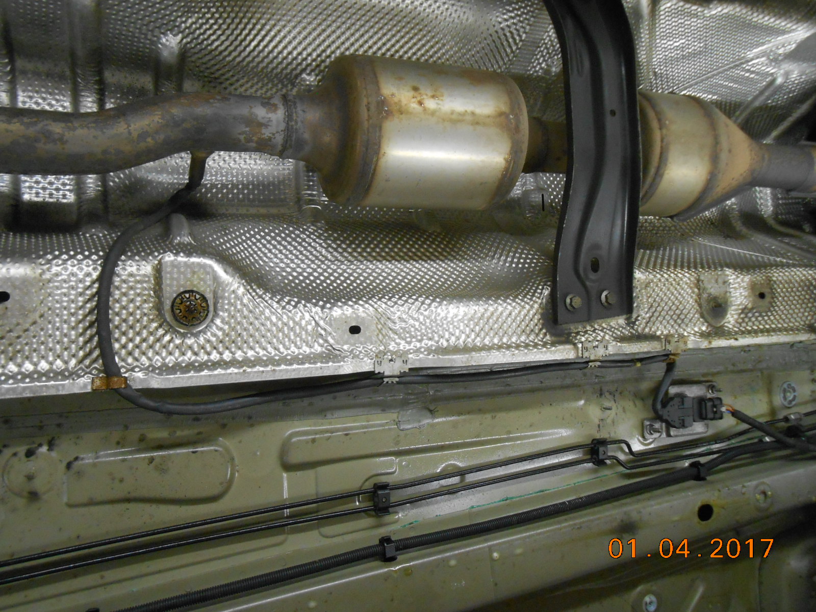

der Austausch des Sensors mit Steuergerät ist denkbar einfach. Linke Kunststoffunterbodenabdeckung abschrauben (eine Grube oder Hebebühne von großem Vorteil), Steuergerät abschrauben und Stecker trennen, Kabelstrang aus den Befestigungen lösen und den Sensor mit dem Spezialschlüssel aus dem Auspuffrohr rausdrehen. Dieser befindet sich in Fahrzeugmitte im Auspuffrohr hinter den Katalisatoren. Einbau in umgekehrter Reihenfolge, in meinem Fall ohne Komplikationen. Der erste Versuch ohne dem Schlüssel ist gescheitert!
Habe versucht ein Foto beizufügen, was hier nicht ganz so einfach (für mich) ist. Hoffe es ist für alle zu sehen.
Gruß lomaxler
